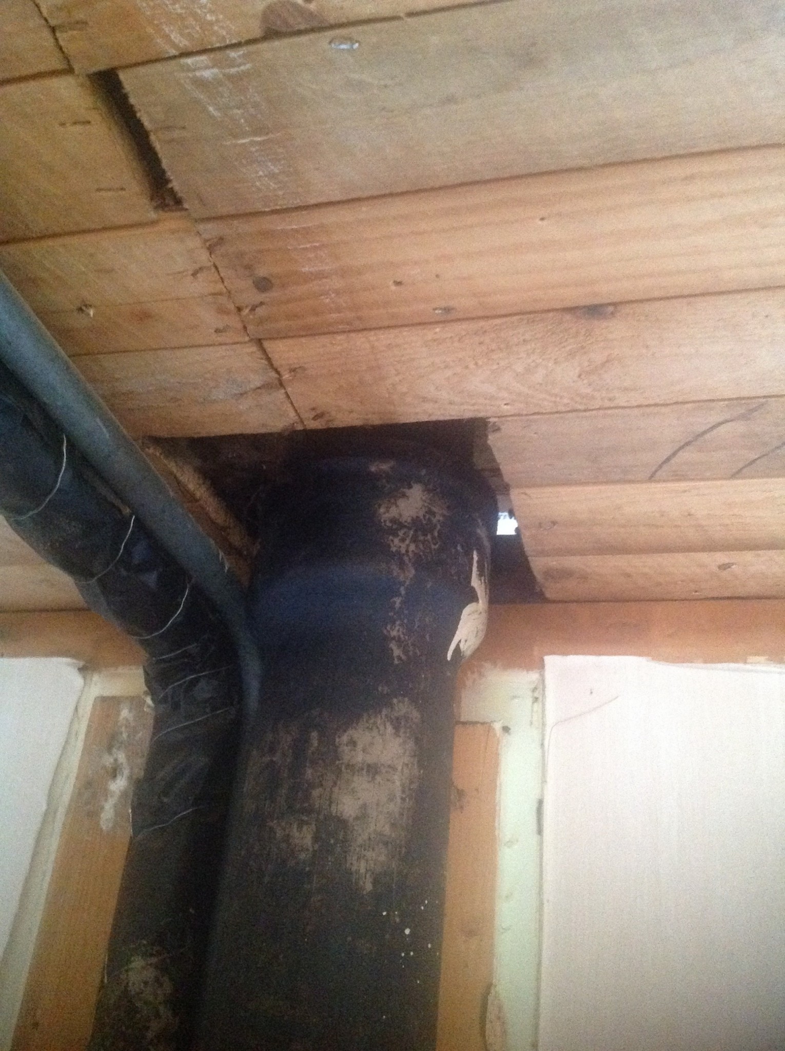

Vi renoverar köket i vårt hus från 66 och blir lite förvånad när vi öppnar upp en "låda" och hittar några rör och kan SE RAKT UT I DET FRIA! Kolla bilden får ni se.
Huset är tilläggsisolerat på vinden för några år sedan innan vår tid, och vi antar att det då lades en ny ångspärr under den nya isoleringen. Men frågan är nu hur vi ska täta detta hål så att det blir ångtätt?
Det finns fler öppningar för ventilationsrör upp på vinden där vi är lute misstänksamma. Det rasar ner sågspån genom dessa nämligen. Nu ska vi sätta nytt innertak direkt på råsponten oxh funderar på om vi måste lägga ny ångspärr. Men då spikar/skruvar man ju hål i den direkt vilket inte är så bra.
Måste vara många härinne som stött på motsvarande som har ett tips hoppas vi

Är troligen luftning till avloppet och troligen är genomföringen fel på taket då ni sej ljus.
Jo det är nog fel på yttertaket också nu när du säger det men det är takfoten man ser (yttervägg). Men det borde väl även vara ångtätt upp mot vinden? De andra rören går till ett gammalt urkopplat expansionskärl och ska tas bort.johan ivarsson skrev:
