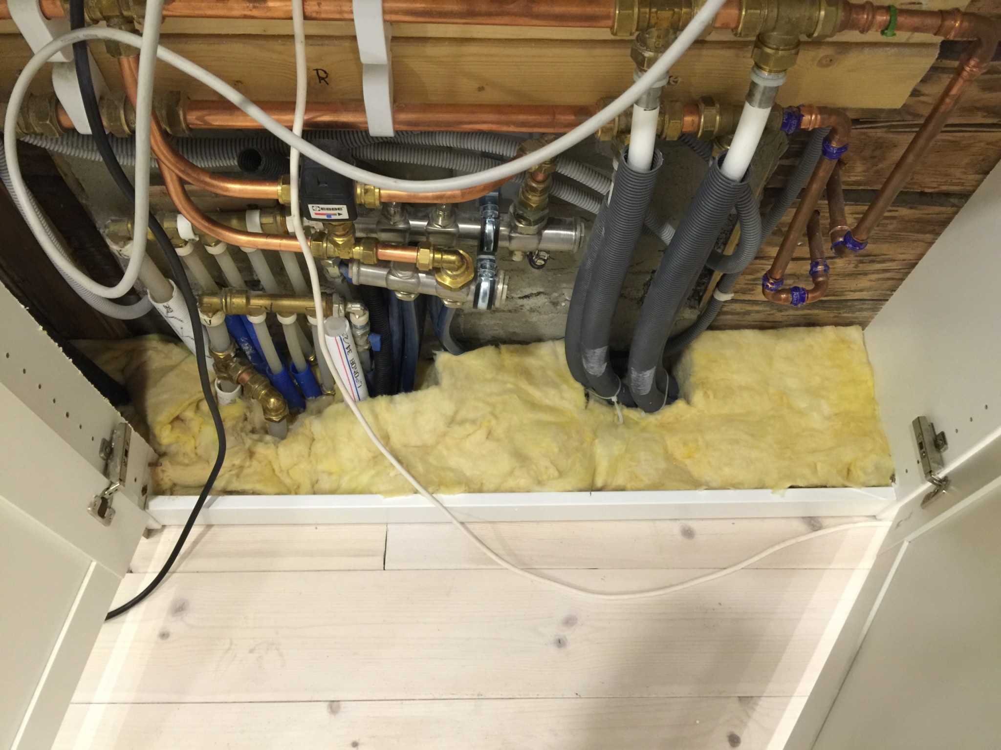

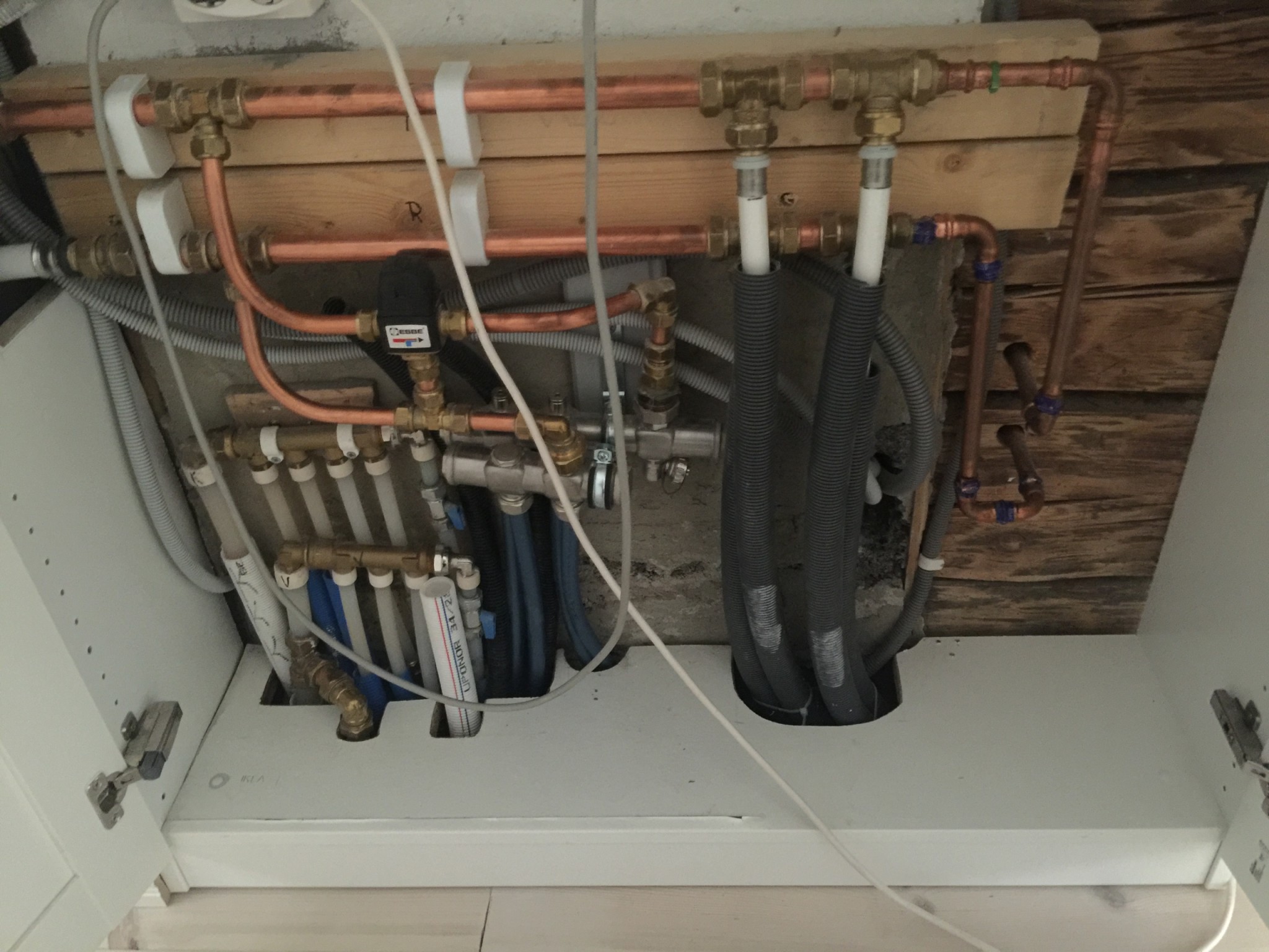

Vi plockade ur fuktig mineralull ur vår torpargrund i hallen mitt i huset och ersatte med makadam/plast/cellplast/betong och golvslingor i höstas. Då försvann sommarstugelukten som funnits där, men nu när sommaren (och luftfukten) har kommit så finns en ny lukt. Mer torr och jordig, inte svampig som tidigare. Den verkar komma upp via hålen i golvet kring alla rör för vatten och värme som vi dolt i en garderob.
Är det vettig att bara täta kring rören (för öppet ner i grunden brukar man väl aldrig ha?) eller ska man oroa sig för grundarbetet vi gjort? Blir en grund någonsin helt luktfri, även om den är välmående?

Någon slags lukt lär det alltid uppstå. Och en snickare (svärfar) lärde mig att man ska täta/ dreva allt springor.

Vad tätar/drevar man med bäst? Det finns ingen golvplanka under garderobssockeln...
Hoppas du inte hunnit åka hem igen. Men jag hade nog kört på skumisolering då det är så mycket rör. Kan du komma ner i grunden så du kan spraya underifrån? Då kan du även passa på att skumma på fler ställen under trossbotten där du tror att det drar upp lukt. Passa också på att ta lite foton på grunden och lägg upp så får vi kolla om vi ser något rent okulärt.

Om det är små springor tex mellan golv och vägg så är det lämpligt att dreva med vanlig isolering, riv av lagom bitar och tryck ner med antingen en tumstock eller vinkelhake funkar också väldigt bra, lite styvare och bredare så att man man trycker in isoleringen och fyll tills det inte går mer.

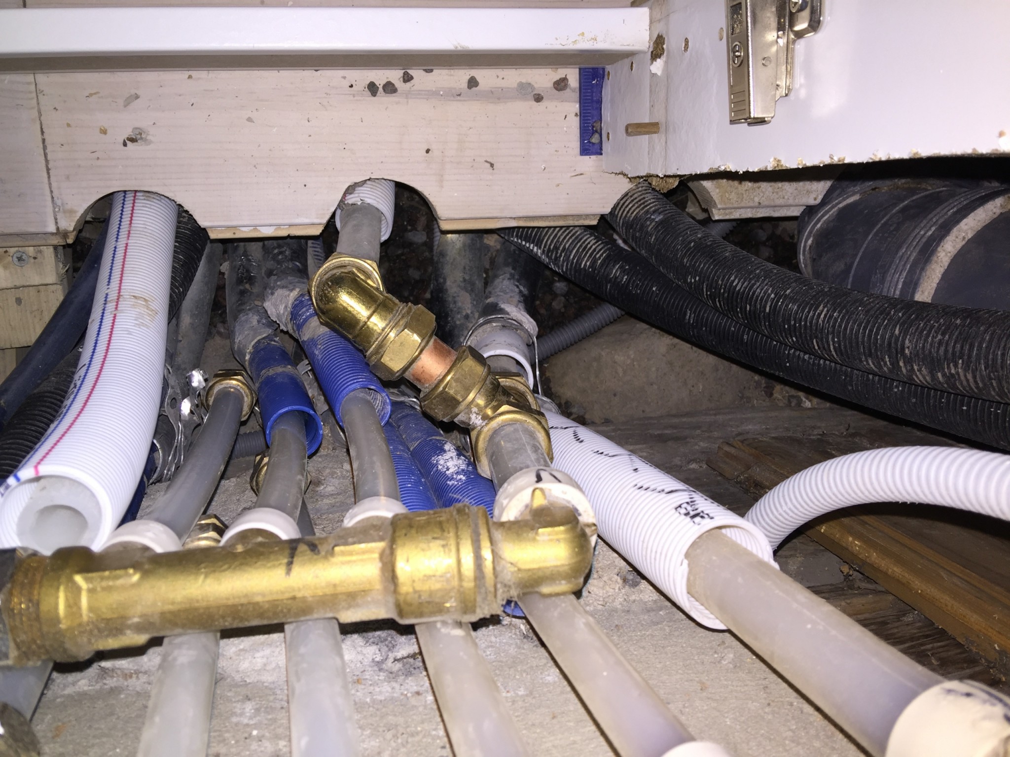

Tog bort golvet på skåpet, grävde ur så gott det gick - ganska mycket fuktig jord och lera som inte luktade så gott på ett specifikt ställe under skåpet... Hällde i grus, lade dit plast (så gott det, inte lätt att komma åt mellan rören), frigolit och isolering. Löser inte detta problemet tar jag nog till lipen

Hur ser omgivningen runt huset ut? Och är grunden murad runt om? Om det nu var lite fuktig jord under huset så har det ju kommit in på något sätt.. Är den fuktiga jorden lokal eller under hela grunden?

Statusrapport: Lukten är nästan borta, inte helt men nästan. Jag isolerade inte så tätt så jag ska kolla att den isolering jag satte dit inte har blivit fuktig och om den är torr trycka dit mer så att det blir kompakt och tätt.
