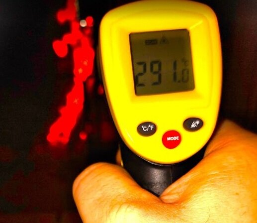

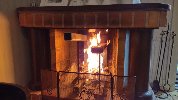

Hur gick det med spiskråkor, fläktar etc?Henrik Johansson skrev:
Det går väldigt bra.Hjortsberg skrev:
Varmt och skönt. Har 2 st.
Fläktarna har hunnit ge sig och ska in med mindre smidgare, snart, bara jag får igång elda-säsongen igen.
Fick upp fläktad ut-temp til nästan 300 grader vid en mätning.
Renoverare
· västra götaland
· 786 inlägg
..... konstigt....Henrik Johansson skrev:
jag skulle nog starkt överväga att bygga ut kråkan i nederkant så att den kan suga/bli blåst närmare ifrån golvet och skaffa en sådan fläkt som jag föreslog i mitt inlägg från 2022 gärna en i metall om du får fatt i en.
