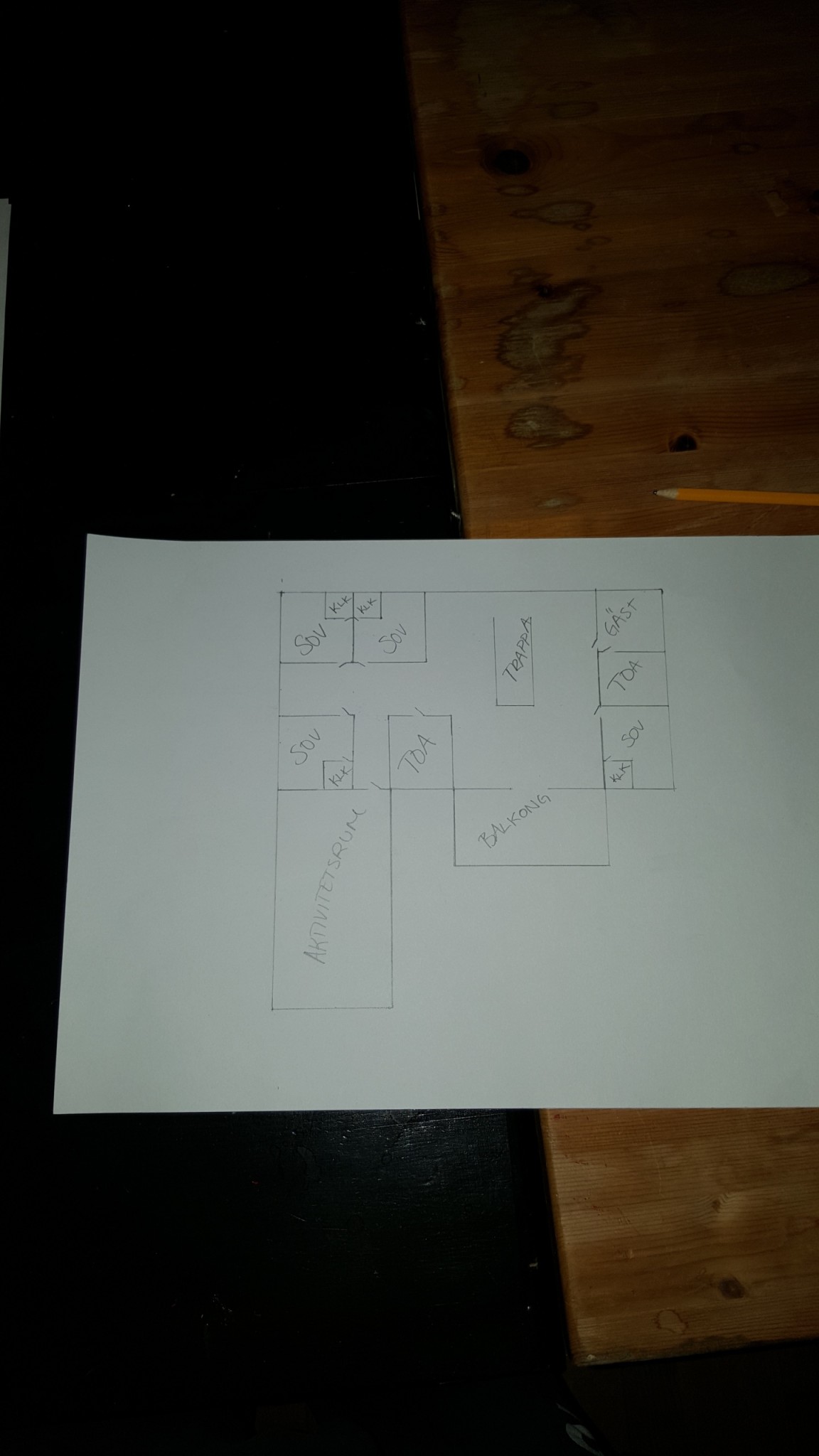

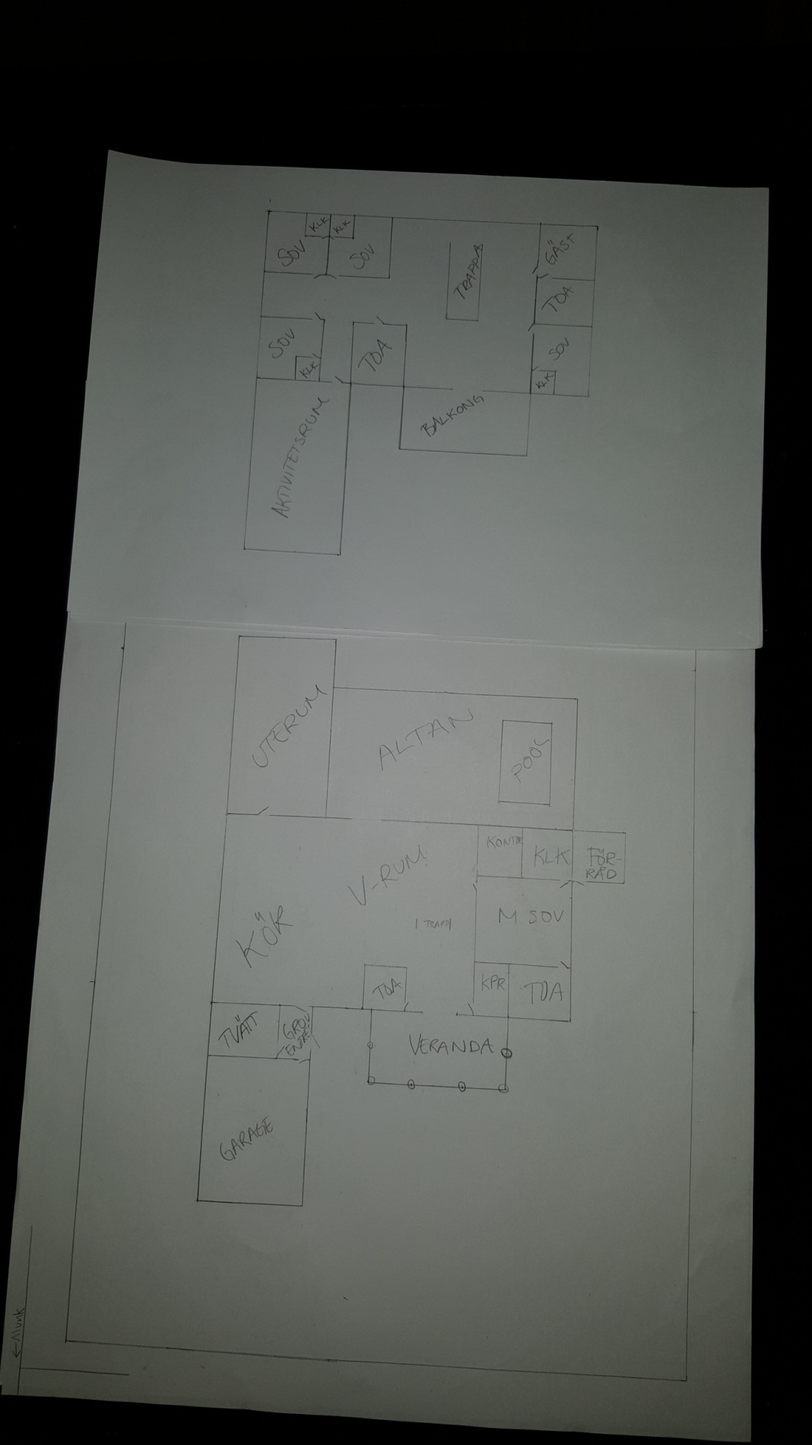

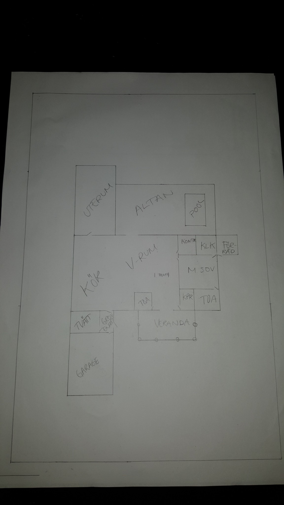

Efter eran synpunkter och idéer och lite inspiration från de huset jag länkade så har jag gjort nya ritningar vad tycks om dessa? :)
Det är faktiskt lite svårt att se på avfotograferade skisser. Du kan inte skanna?
Dessutom saknas ju all måttsättning.
Men sovhytterna på övervåningen ser väldigt små ut, och du tycks ha bitit fast dig vid korridortänket ;)

Jag jobbar dagligen med att rita hus och det är alltid kul att få vara med att rita upp drömhusen:) med det stora avtrycket huset gör så tycker jag att det blir spretigt med alla utbyggnader. Speciellt det lilla förrådet på hörnet. Det borde väl vara enkelt att få in i huskroppen? Tänk mer på hur fasaden kommer se ut. Jobba mer med balansen i huset och proportionerna. Där är storleken på fönster väldigt avgörande men kan skilja sig beroende på stil. En herrgård mår bra av stora fönster, dock inte allt för många.
Som många säger, trappan mer centralt är bra. Skippa korridorstänket och arbeta med genomgångsrum tex filmrum eller hall.
Lycka till!
En till sak innan jag somnar. Vet inte hur tomten ser ut men om den är ca 40x40 så har du knappt 10 m kvar till tomtgräns på vardera sida.
Rent konstruktivt borde huset ha en hjärtvägg för att klara övervåningen. Kanske smårummen samlade i mitte?? Allt beroende på era önskningar och vilken stil huset ska ha.
KnockOnWood Tyvärr har jag inte tillgång till skanner o glömde helt o hållet måtten nu när du säger de :p ska måttsätta ikväll o se om jag kan få några bra foto. :) sovrummen på ovanvåning är ca 16kvm var av klädkammare är ca 2.25kvm :)
Freqa tack för tipsen ska se om jag kan få bort förrådet o få in de istället. :) tomten är 35*53 så på kort sidorna av huset är där ca 7m till tomtgräns o på långsidorna är där ca 12m från uterummet o ca 15m från altanen. På framsidan har jag inte måtten i huvudet med de borde vara ca 16m från veranda till vägen o från garage ca 11m. :)
