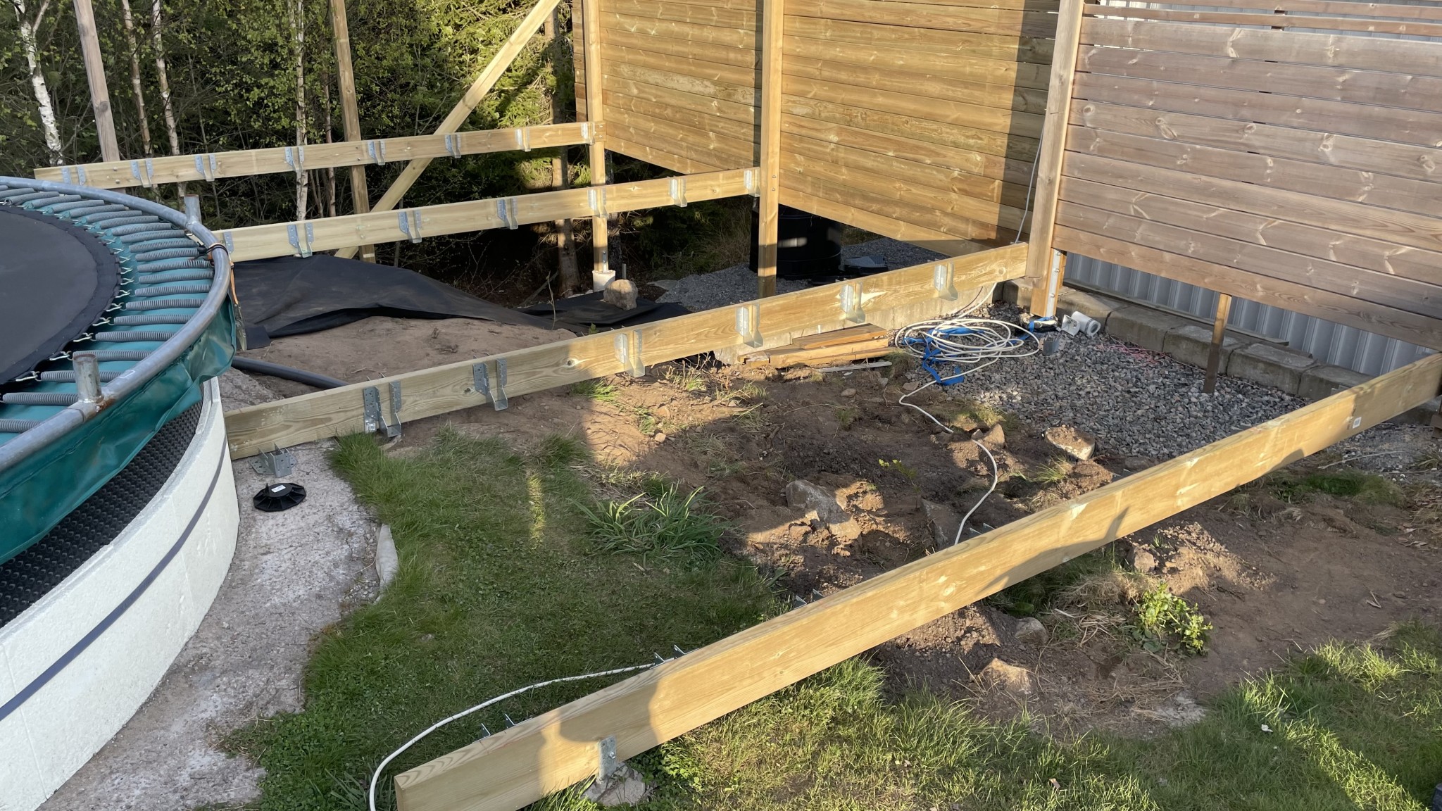

Påbörjade lite lätt att montera stolpar ut mot skogen samt dom 4’a bärlinorna där jag sedan kommer sätta infällda golvreglar. Bärlinorna monterades med 2st M12 rostfria gängstänger i varje stolpe där jag borrat 11,5mm och sedan slått in stängerna så det är tajt och fint!
Ser inte mycket ut för världen, men rackarns vilket slit det är att stå i släntar och obekväma ställningar och arbeta samt ett jädra springandes då man gör allt själv!

Hann inte göra så mycket idag, behövde hjälpa en bekant med dess bil som inte startade så kom hem lite senare än vanligt. Nåväl, en god gärning får man väl ändå vara nöjd med!? ;)
Men… lite hann jag med, brände min skruvdragare senast då jag borrade upp plintjärnen för att kunna fästa mina M12 gängstänger som håller bärlinan mot stolparna. Så jag skaffade en ny idag och hann hem och borra upp den sista bärlinan och montera fast denna. Så nu sitter alla bärlinor (på den nedre sektionen) som dom ska.
Har också näst alla balkskor på sin plats med En skruv. Så nu kan jag kapa till det nerfällda bjälklaget för att kunna placera ut dessa och sedan lossa skruven för att justera in höjden och sen skruva fast på riktigt!

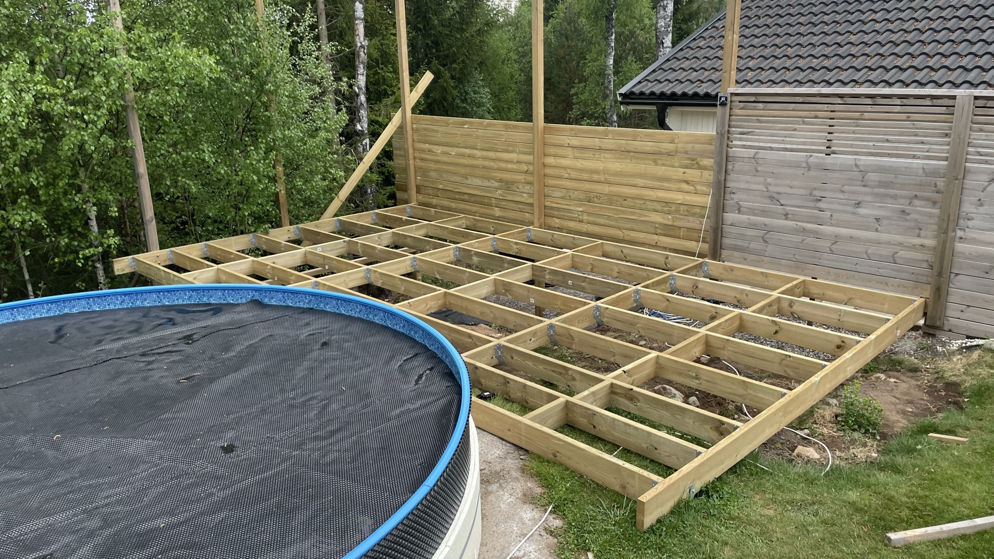

Fick bara fram 1,5tim arbete idag, men hann få dit några golvreglar iaf!

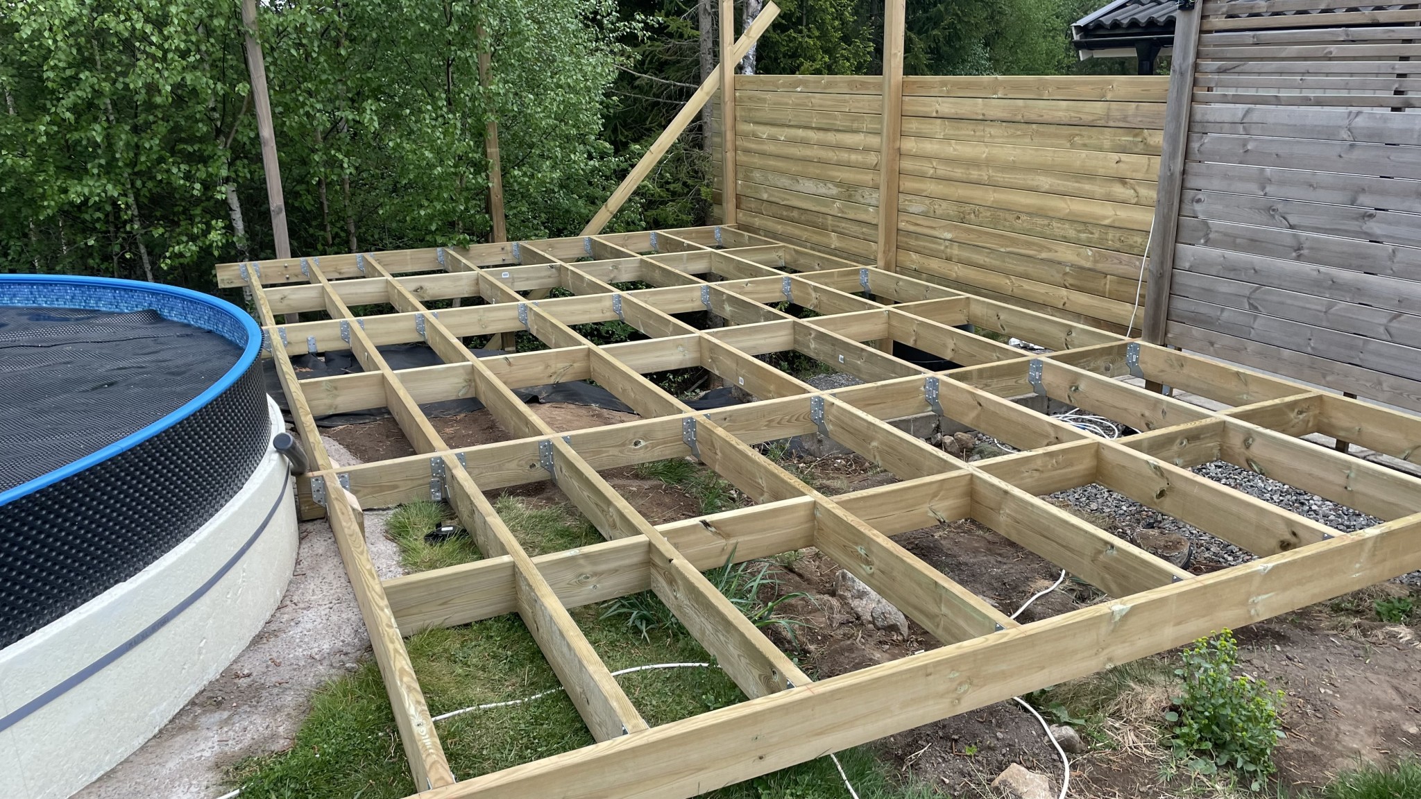

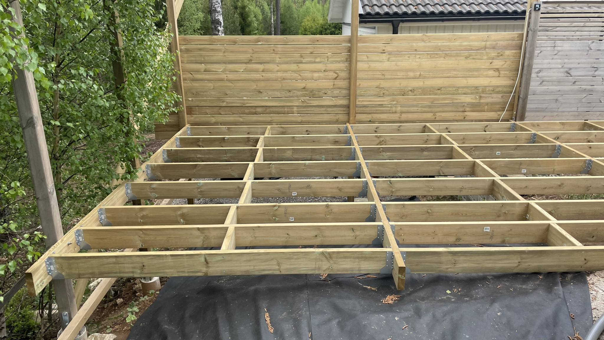

Då var äntligen den nedre sektionen färdig, fick skruvat dit alla golvreglar i balkskorna samt monterat kortlingarna!! Återstår förvisso fortfarande ett par plintar som skall gjutas samt markduken som skall dit men jag är så sjukt otaggad på att gjuta mer så jag drar på det, att bygga altanen är mycket roligare så kommer fortsätta med den övre sektionen innan jag tar tag i det. Har nog också tänkt sätta några snedsträvor i stolparna under altanen men det får bli finlir i slutet innan trädäcket skall monteras. :-)

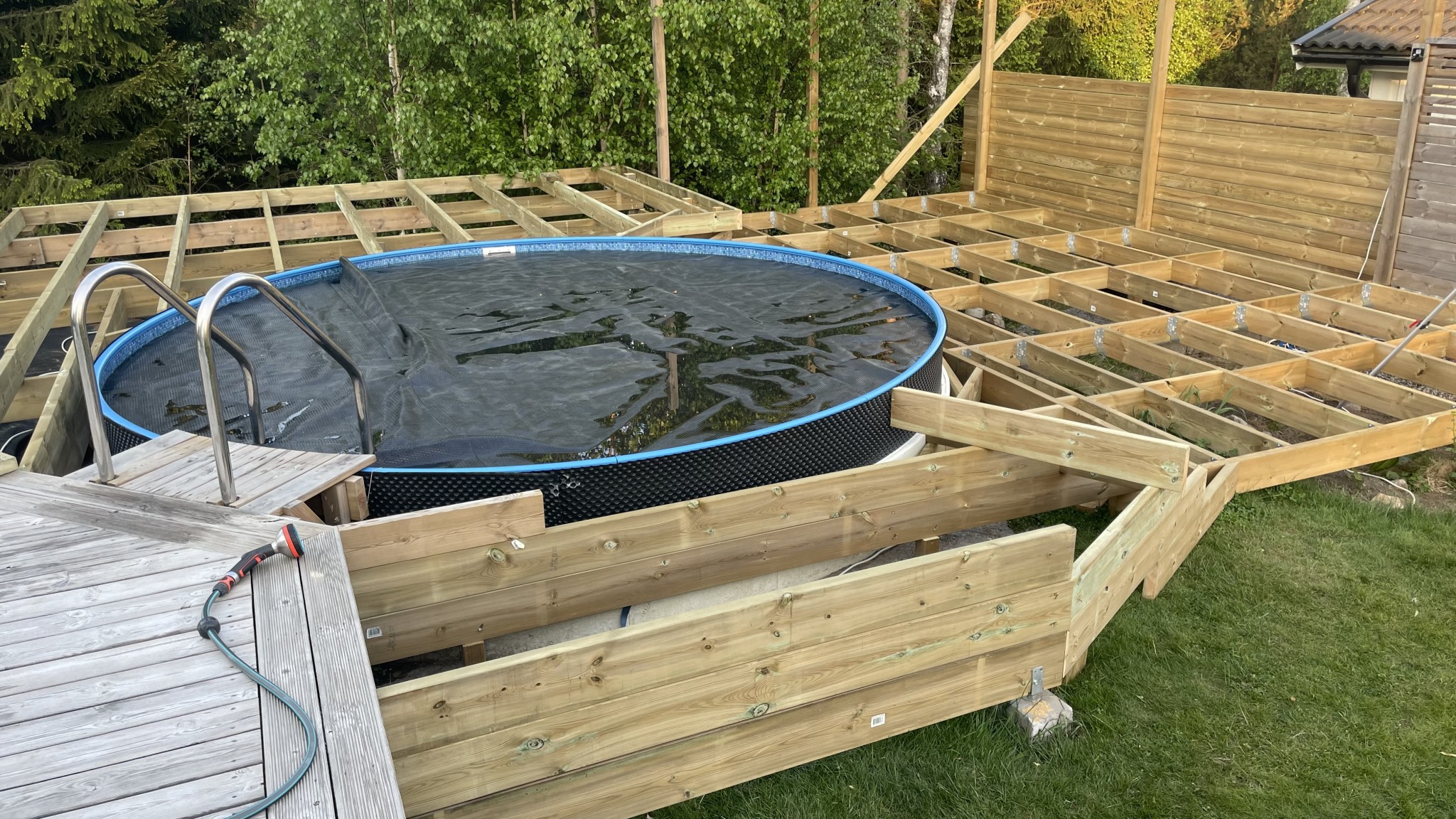

Blev nästan klar med hela övre sektionen tills skruven tog slut! :sweat: Får köpa lite fler imorgon och göra klart det sista under veckan…
Mycket vinklar och befintliga altan, sandlåda, pool att förhålla sig till för att få allt att matcha bra ihop. Mycket pill blir det. Men är väldigt nöjd ändå, har flutit på förhållandevis bra tycker jag! Kul när man börjar se ens vision som man ritat upp i cad faktiskt börjar ta form och se ut som man tänkt! :)

Det ser ut som att du har lång spännvidd på bärlinorna. Om du har 60 cm mellan golvåsarna så får jag det till att bärlinorna är runt 3,6 meter mellan plintarna. Stämmer det? Verkar det bli stadigt och bra?
Jag håller på att bygga altan just nu och har nojjat massor över olika spännviddstabeller och jag har då kommit fram till att ca 2 meter är max spännvidd som jag vågar mig på. Det vore ju surt om jag har grävt och slitigt massor i onödan men jag får räkna in det som ett träningspass i så fall. :rofl:
4774 och 1 till
Beror på var du menar. På den övre delen av altanen där jag har riktiga bärlinor är det cirka 2,6m som längst mellan plintarna men då har jag 45x195 bärlinor.
På den nedre delen av altanen där jag har 45x175 och nedsänkt bjälklag är det 2meter mellan plintarna. MEN jag har inte gjort klart 3 av plintarna här pga av att det var svårt att veta exakt var dom skulle vara. Så jag kommer göra dom sist.
Då mina markförhållanden är helt värdelösa är det helt omöjligt att göra plintar exakt där jag egentligen vill ha dom då det är otroligt stenig mark, branta slänter och annat som ställer till det. Så jag har fått sätta plintarna ungefär där jag vill ha dom men fått vara lite flexibel. Runt poolen tex är det gjuten klack så där kan jag ställa justerbara terassfötter.
Men jag tror ändå jag har fått till det ganska bra om jag ska vara ärlig. :-)
2meter mellan plintarna blir stabilt och fint! Det kommer du inte ångra. (y)

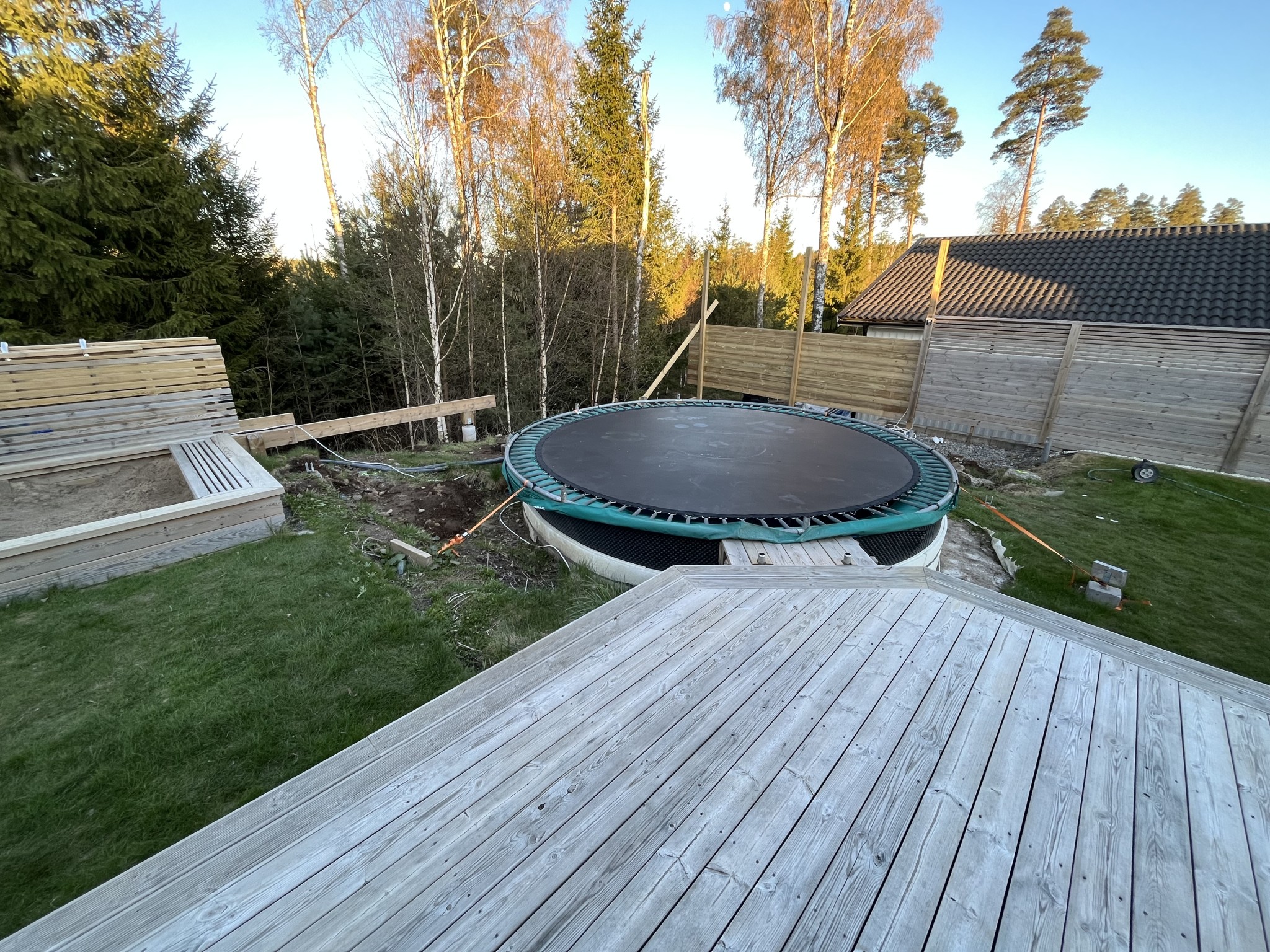

Håller på att bygga staket och plank nu. Trädäcket runt blev pilligt som f*n, speciellt "ramen" runt poolen och har lite småfix kvar som jag inte kommit på en bra lösning kring.:thinking:
