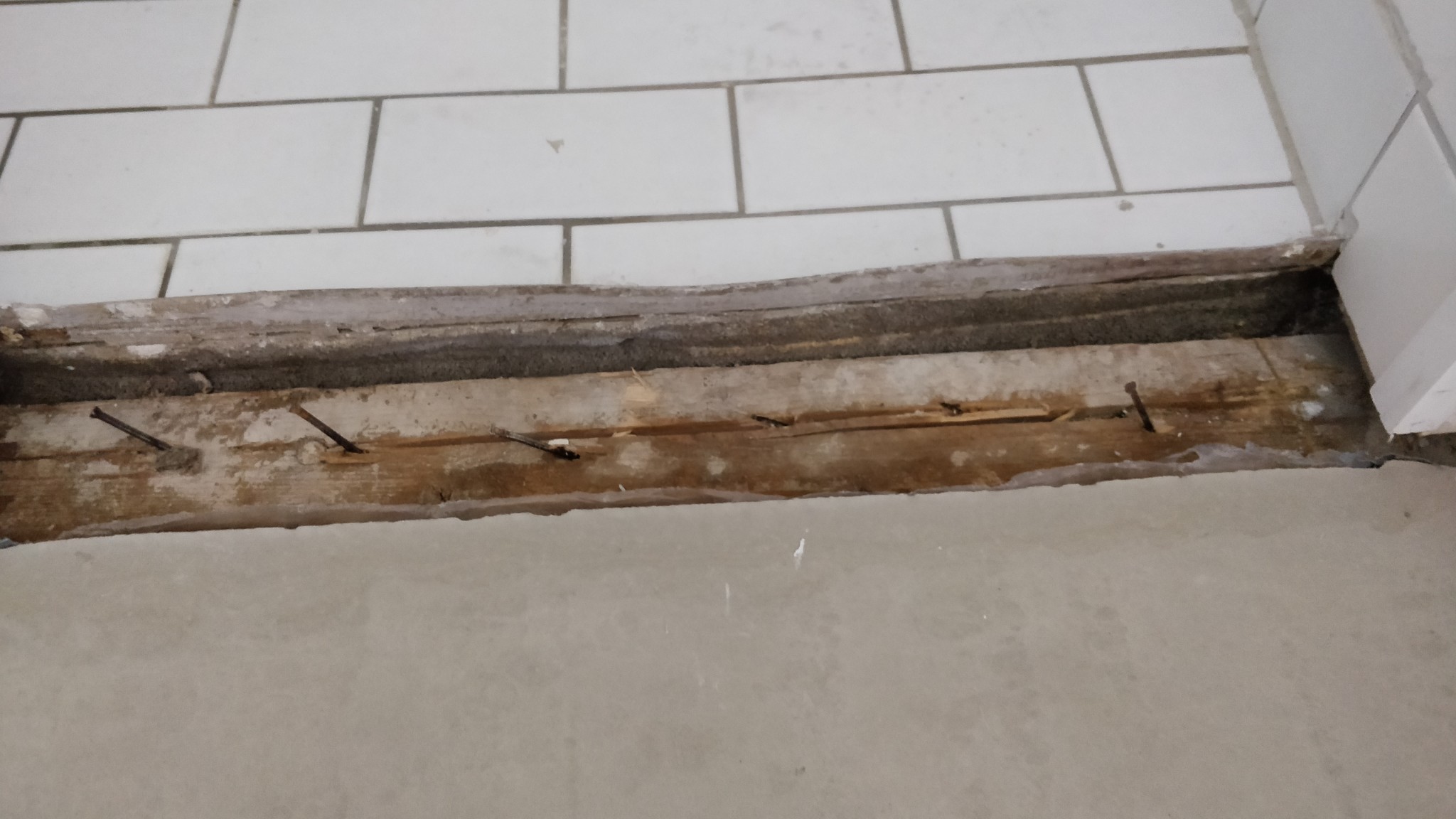

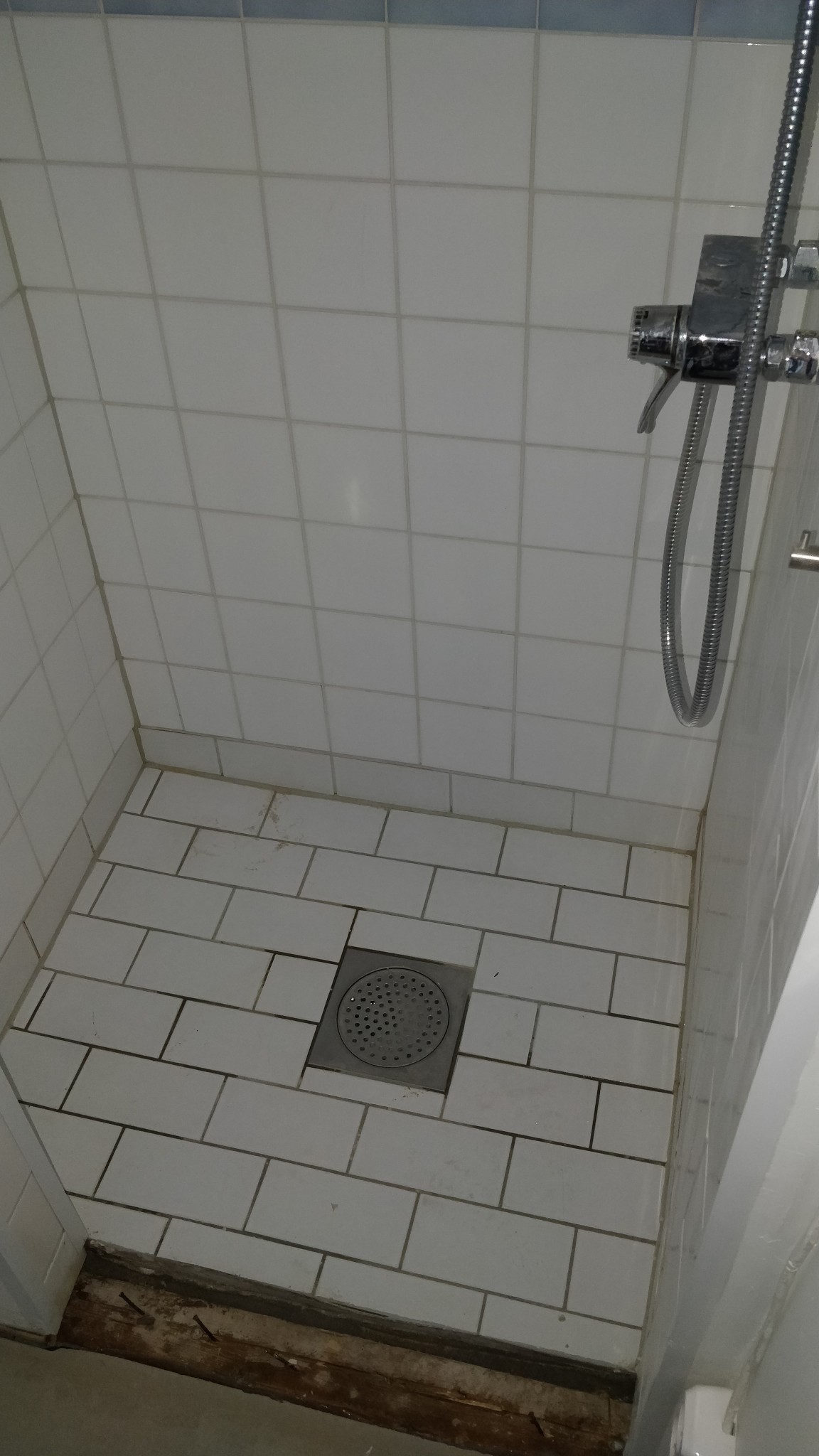

Det gäller ett litet duschrum i en liten lägenhet.
Vore det en god idé att skapa en förhöjning (tröskel) med tegelstenar, och sedan täcka över med fogmassa för vattenskydd? Det verkar vara gummimatta under klinker. Funderar på hur det ska bli en funktionell övergång så att det ej rinner ner vatten bakom. Eller är det bäst att låta någon våtrumscertifierad titta på det? (Känns som de flesta undviker småjobb.)

Vad satt där innan?N ninbeg-7 skrev:Hej!

Såg även ditt andra inlägg angående vattenläckan. Jag tycker du ska höra av dig till ditt försäkringsbolag, antar att de är de som anlitat detta byggbolag. De ska så klart även återställa tröskeln om de tog bort den vid arbetet.
Sedan lämnar man inte dessa stora hål som de gjort. Klarade sig badrummet från vattenskada?
Be försäkringsbolaget om någon som besiktigar arbetet. Anlita en själv om de inte gör det.
Tack för svar! Enligt besiktning (precis efter läckan) så var alla utrymmen vattenskadade förutom just duschrummet. Har inte haft besiktningsman på plats sedan byggarna ansåg sig vara klara med arbetet. Det låter dock som en klok idé - ska göra.T Tompafix skrev:Såg även ditt andra inlägg angående vattenläckan. Jag tycker du ska höra av dig till ditt försäkringsbolag, antar att de är de som anlitat detta byggbolag. De ska så klart även återställa tröskeln om de tog bort den vid arbetet.
kanske EPS betong och sedan 20mm flytspackel upp i nivå med gamla golvet, sedan måla på tätskickt och slutligen lägga en klinkerrad ovanpåmed överlapp in på gamla klinkern
