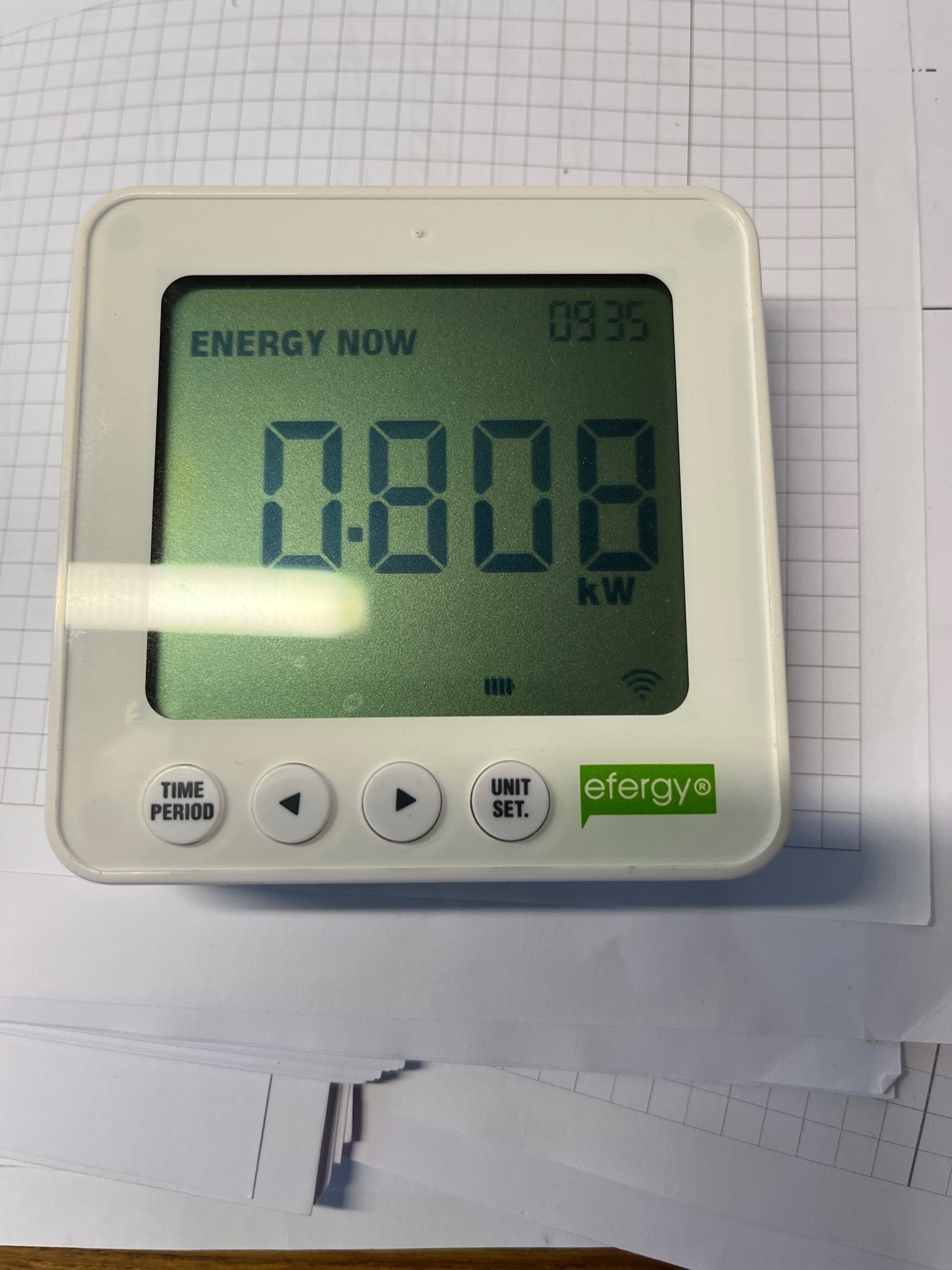

Vi har en sådan här:
som är köpt på ClasO för många år sedan, finns inte längre hos dem men går att få tag på via internet. Den visar vår förbrukning just nu som i skrivande stund är 0,808kW. Sitter tre stycken givare monterade på var sin fas där de går in i centralen. Sedan skickas informationen trådlöst till enheten på bilden. Den sparar informationen i ca 9 månader då är minnet fullt och börjar skriva över den äldsta informationen. Så tankar man ur den 2 ggr per år så får man fin statestik över år/månad/vecko/dygns förbrukning på datorn. Nu är mitt program i datorn gammalt och jag har inte lyckats flytta över det till min bärbara så än så länge ligger det i en dator som snart har gjort sitt (pensionerad).
En bra pryl men i mitt fall ute efter att kolla individuella förbrukare så den gör inte det jag behöver.R roli skrev:Vi har en sådan här:

Den reagerar på individuella förbrukare också. Man ser ju hur mycket det ökar/minskar när man slår på resp. av den förbrukare som man vill mäta, kanske inte enstaka watt och man får säkerställa att inget annat slås på/av medans man kollar.N Nizztos skrev:
Japp, men fungerar ju bara för momentan förbrukning. Om jag tex vill se hur mycket en kyl/frys drar så måste jag ju göra det över tid och det är där man får problem. Om jag däremot bara vill se hur mycket en fläkt drar i drift så kommer man nog tillräcklgt nära.R roli skrev:

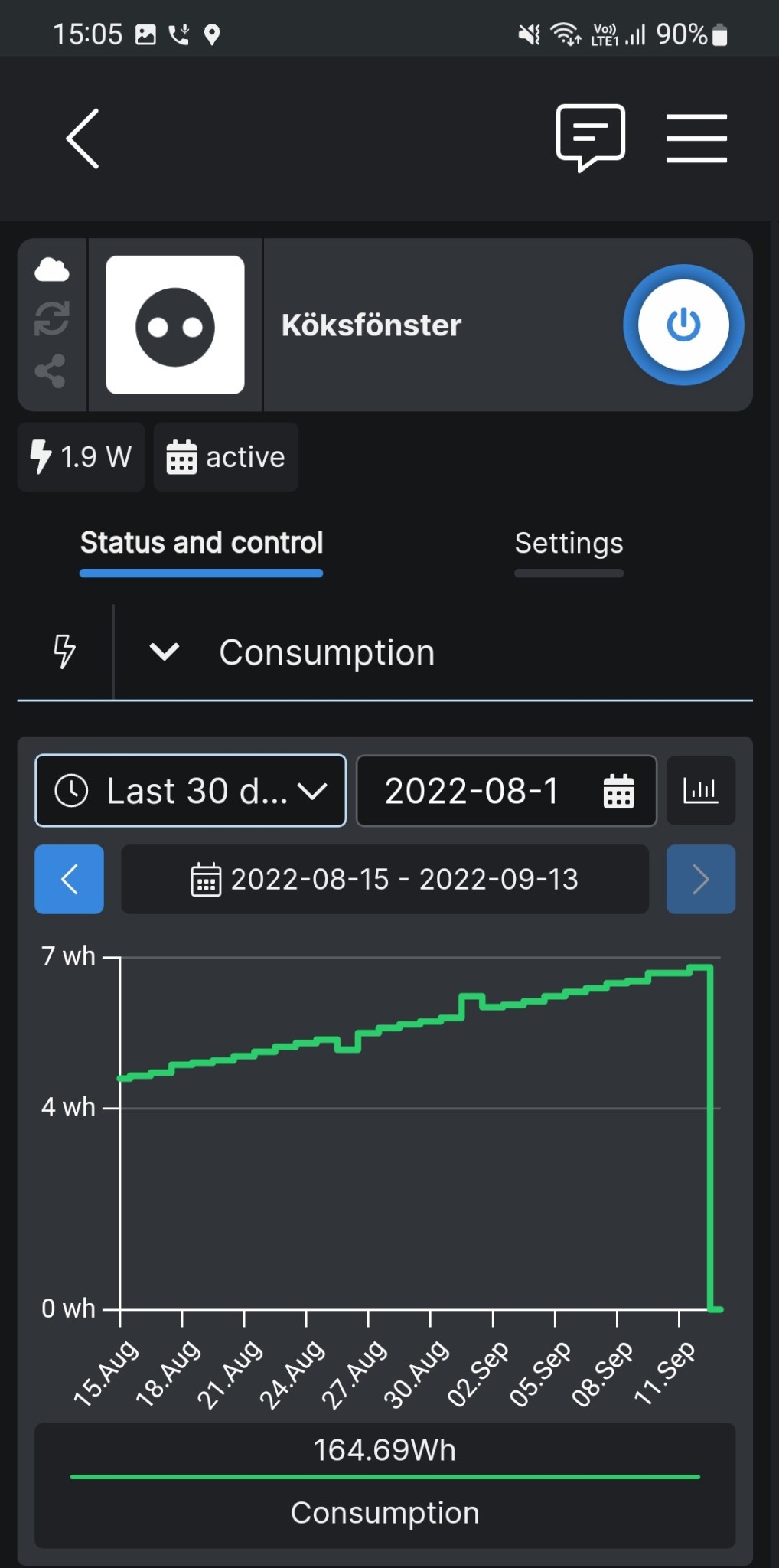

när man tröttat att studera elförbrukningen övergår man till att låta pluggen/pluggarna göra det dom är tänkta för – att styra lampor och liknande (som i den bifogade bilden, där Shellyn tänder en fönsterlampa vid solnedgången, och den stigande elförbrukningen visar att den lyser allt längre för varje dag)
