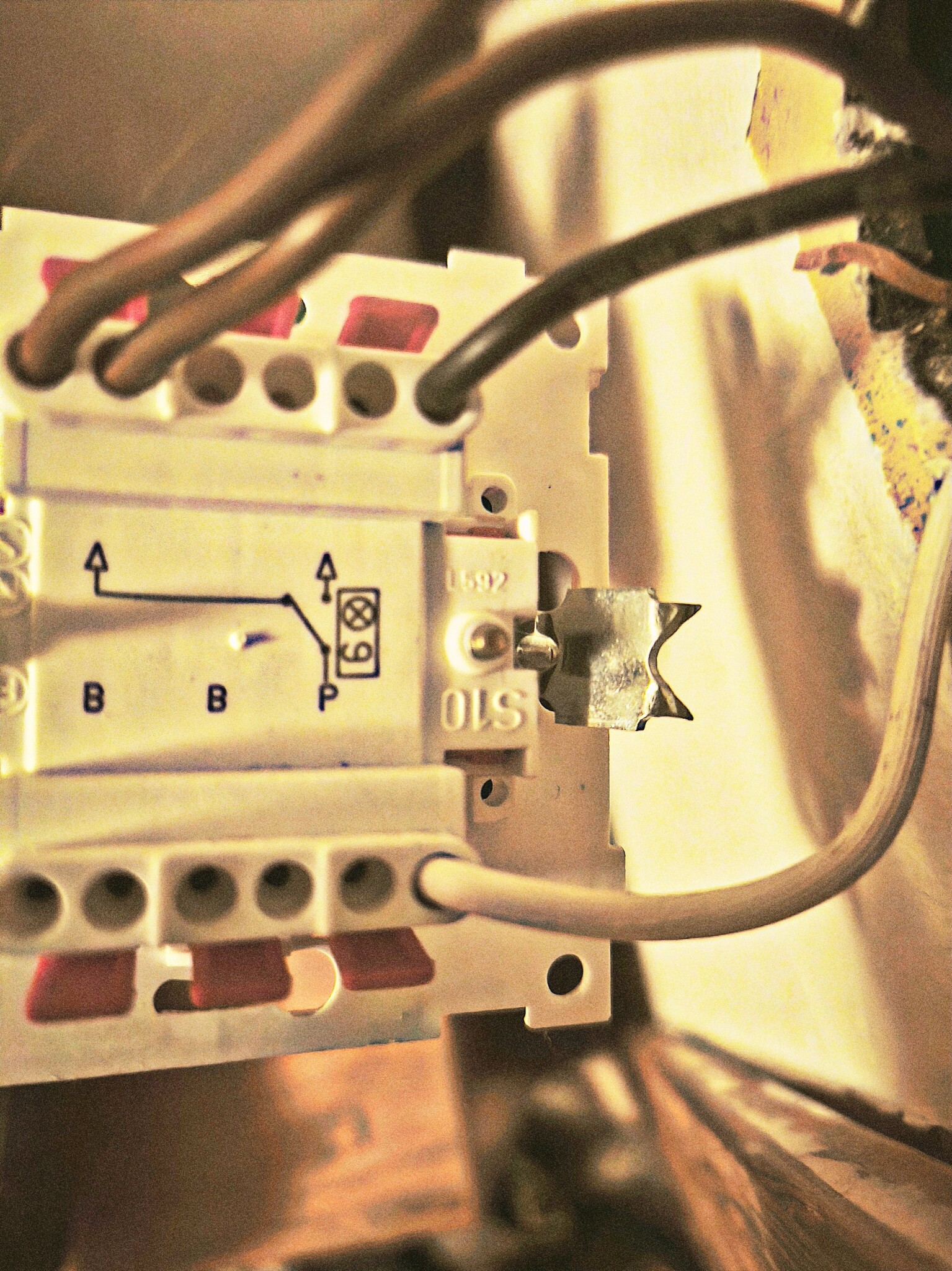

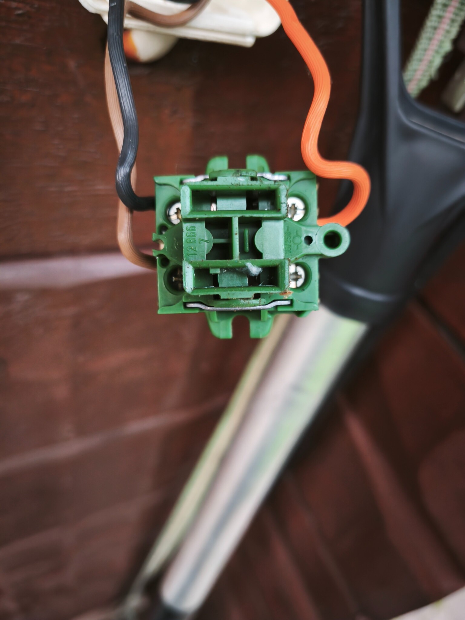

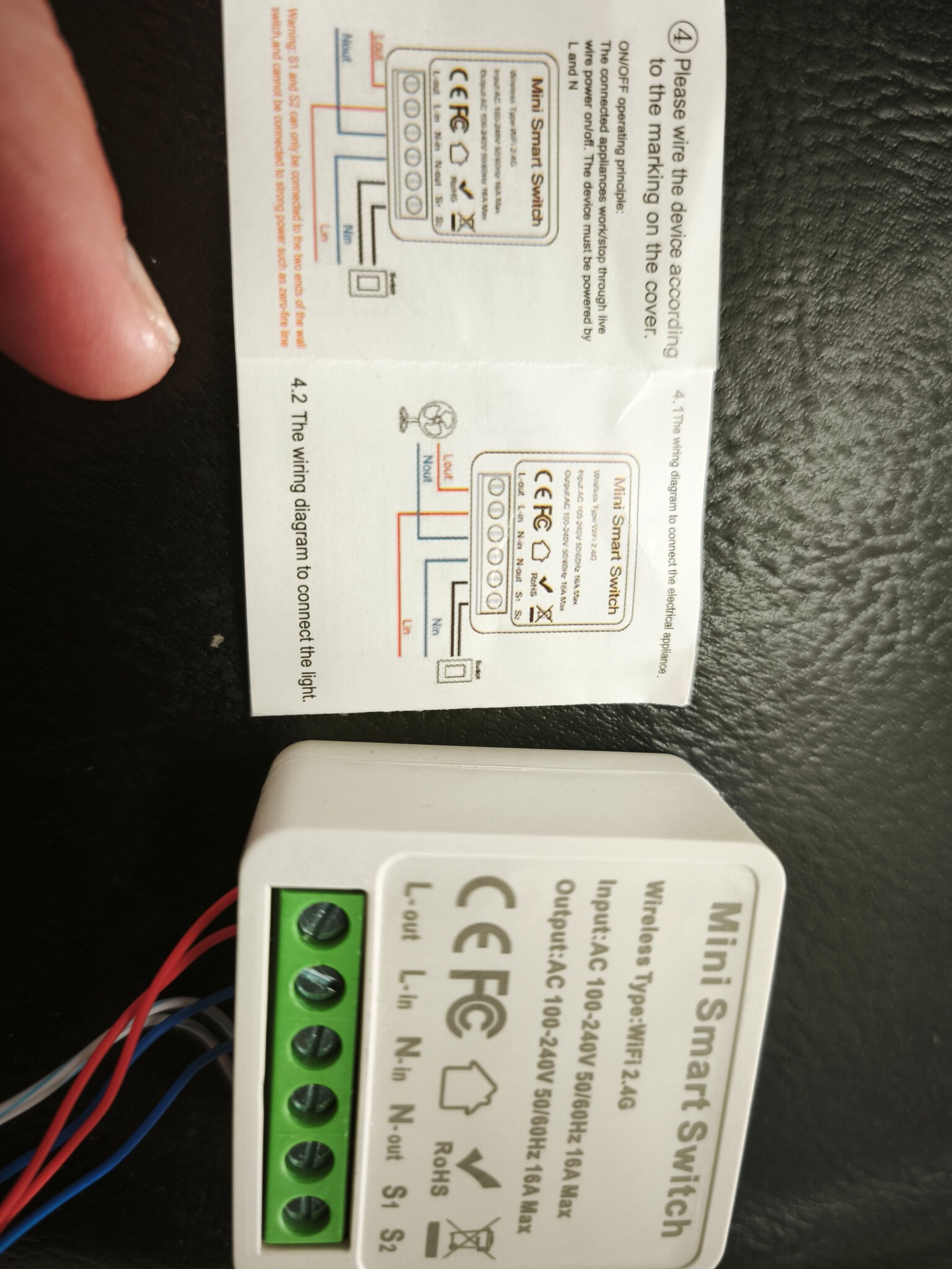

Hej alla. Har tre utelampor som jag skulle vilja styra med en Wifi-puck. Det finns en brytare innanför utgången och en vid tomtgränsen. Skulle vilja veta hur pucken kopplas in.

Du följer lämpligen schemat som är vridet 90 grader.
Det innebär att strömbrytarna, om du vill ha dem kvar, ska parallellkopplas över S1-S2. De ska alltså vara helt potentiallösa.
N behöver sannolikt inte passera genom pucken utan det räcker med att mata pucken på N_in.
L in och ut som vanligt.
Jag rekommenderar en annan puck som inte kräver dessa potentiallösa strömbrytare, t.ex Plejd CTR-01. Då behöver du inte koppla om strömbrytarna. Jag tror inte ens man behöver sätta en fjäder i strömbrytarna.
En av bilderna antyder att du har en sparkopplad trappkoppling. Det kan underlätta eller göra det lite mer besvärligt.

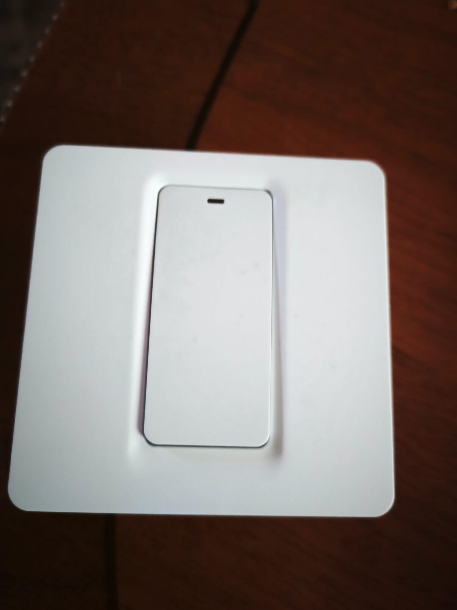

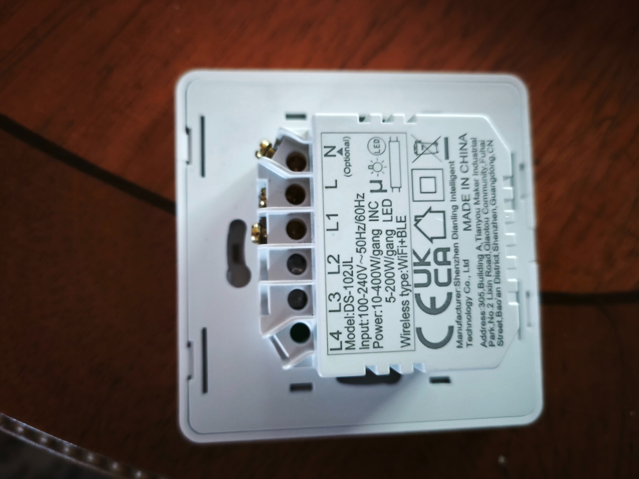

Tack för svaret. Nu var det så att jag hade en wifi strömbrytare och valde att ta bort de gamla. Koppla tändtråden i det gröna med en mellantråd. Sedan en kondensator till en av lamporna. Hoppas att det ska fungera.
Det är i mitt tycke olämpligt att montera bort fysiska strömbrytare och enbart ha en trådlös lösning. Man ska inte behöva ha en app i telefonen och husets Wifi-lösenord för att tända en lampa!
Jag rekommenderar starkt att dra fram nolla även om pucken klarar sig utan.
Utan nolla så ställs det krav på vad för lampa du kopplar in, tex kan en lättdriven LED lampa lysa lite av strömmen som krävs för att driva pucken utan nolla

Bra synpunkt. Det är en fysisk strömbrytare med wifi. Bifogar bild
