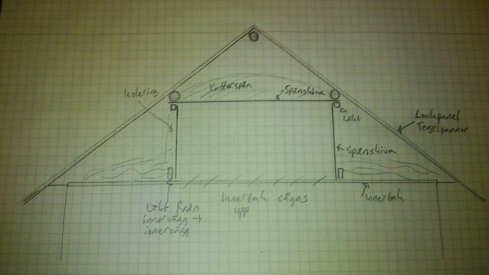

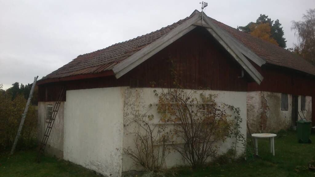

Har tidigare haft funderingar om att öppna till nock i ett gammalt uthus. Vill främst få lite mer takhöjd inne i huset. Idag ligger det ett innertak, på detta sågspån i ett ventilerat vindsutrymme (ventilerat genom gliporna i plankorna i gavlarna).
Problemet är mest att det inte finns nån takpapp, så det går ju inte att bygga hur som helst. Måste ju vara välventilerat som vi diskuterade i en annan tråd.

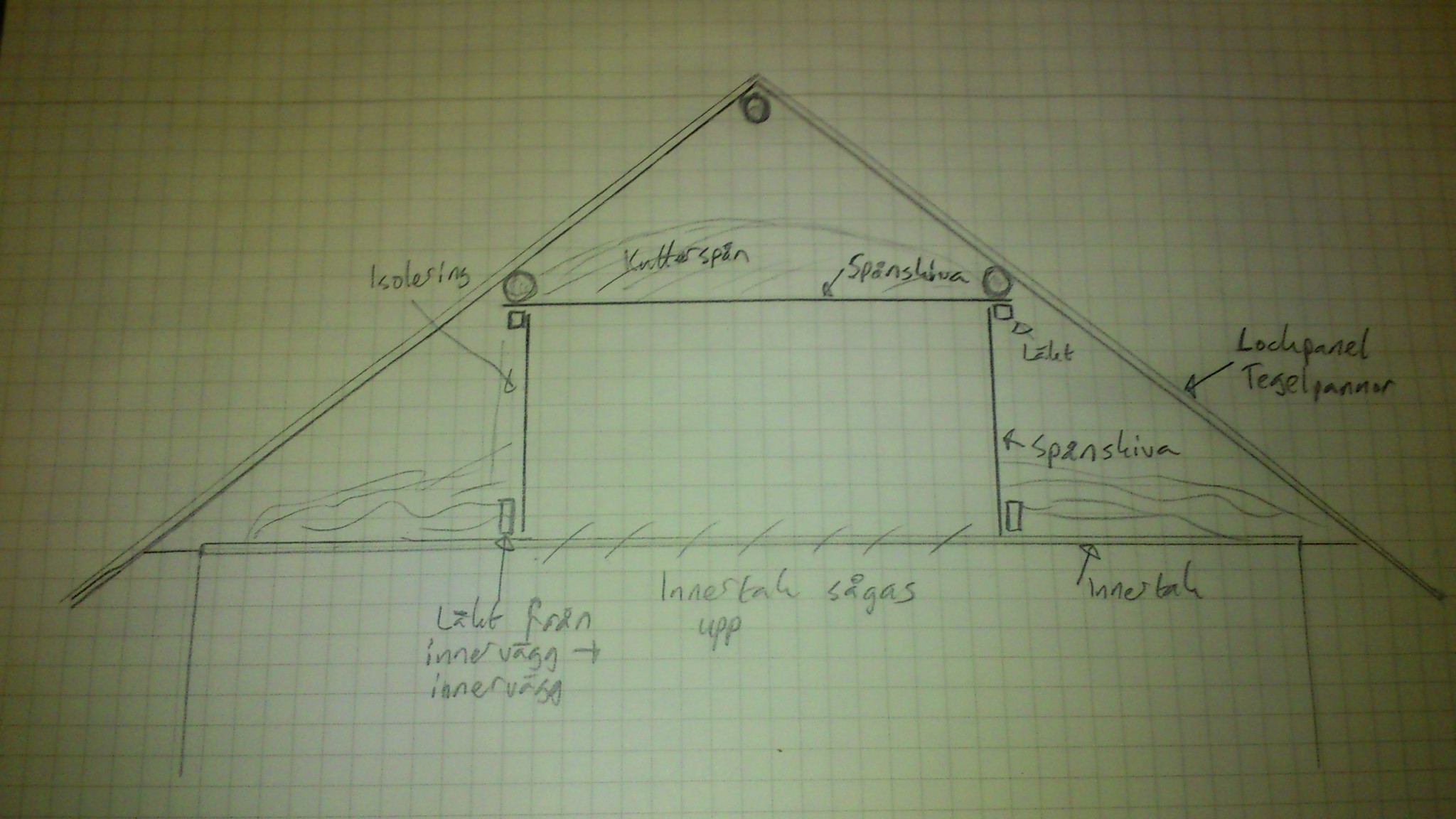

Det jag har räknat ut nu, med lite inspiration från en byggnadsvårdssida, är att man skulle kunna bygga som ett "rum i rummet". Har gjort en ritning, svårt att beskriva hur jag menar. (När jag lärde mig rita hus var det papper och penna som gällde, och så är det fortfarande här :) ) 2012-12-17 20.01.34.jpg
Ser det rimligt ut?
Inga åsikter?
