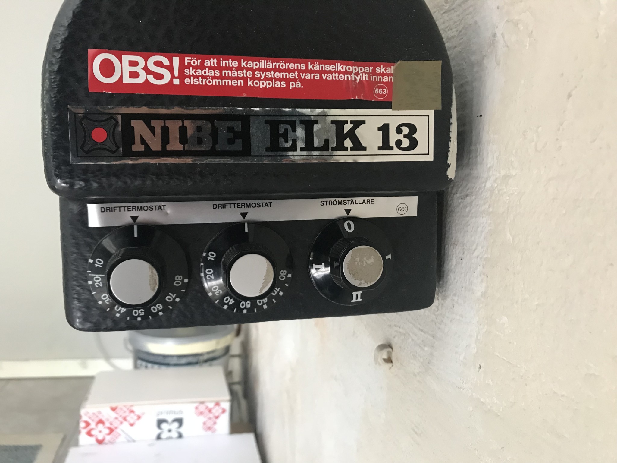

Du kan lätt mäta den aktuella effekten som ditt hus dra. Det finns en liten blinklampa på din elmätare, samt en uppgift om hur många blinkningar som motsvarar en kWh, t ex 1000 blink/kWh. Denna siffra kallar vi x.
Gör nu såhär: mät tiden T mellan två blinks. Om det blinkar snabbt kan du mäta tiden för tio blinks och delar med tio. Du kan använda mobilen som stoppur.
Ta fram miniräknaren. Räkna:
Effekt (i kW) = 3600/(x*T).
Gör det ett par gånger. Slå sedan av VP och gör om för att se skillnaden. Är det fortfarande flera kW så slå av allt elektriskt som gör värme (spis, ugn, VVB, tvätt, disk, tumlare mm). Är det fortfarande flera kW så har du en eltjuv.

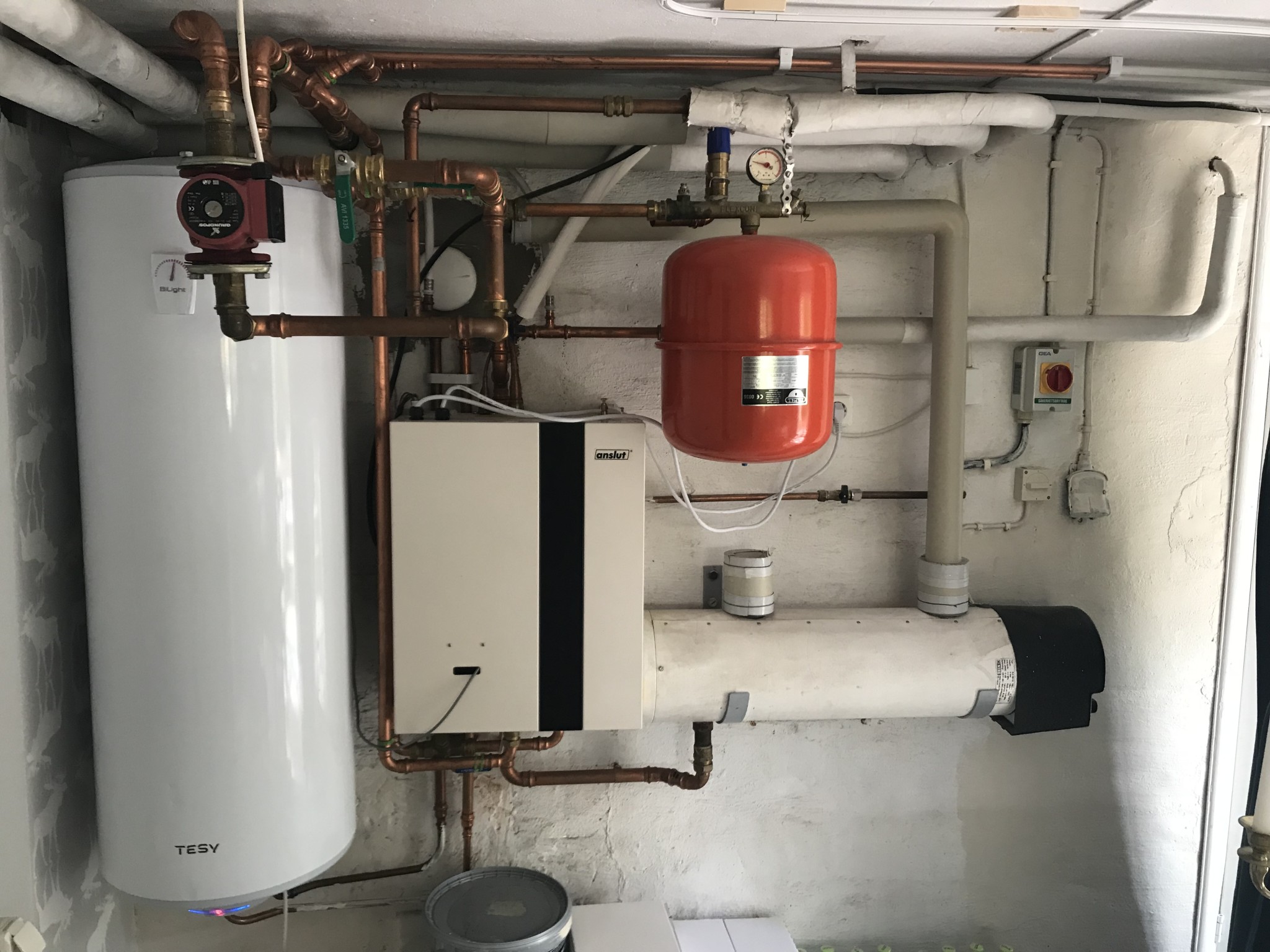

Temperaturerna jag frågade efter tidigare skulle jag vilja veta. Går det inte att läsa av dom på styrsystemet så får du mäta genom att t ex ta en termometer med lös prob och stoppa in den under eventuell rörisolering eller mäta med en ir-termometer om du har en sån.
Några bilder på pumpen, tanken och rördragningen runtomkring skulle underlätta (kanske en bild på elmätaren också)

Den går i stort sett hela tiden, brummar konstant.
Jag får mäta på måndag, är inte hemma förrän då. Bifogar lite bilder då också!

Det är ju nästan 100 kWh per dag. Det anser jag är ornomalt hög. I Juni behöver man ju knappt någon värme alls.
Nånting är riktigt fel. Varmvattenläcka? elpatron i VP som har hängt sig?
Ja, nånting är fel..
Nånstans måste ju all energi värmepumpen producerar ta vägen. Antingen läcker det ut varmvatten eller så värmer ni huset till 40 grader..
Min gissning är att värmepumpen inte ger någon nämnvärd effekt, utan bara blåser luft och cirkulerar vattnet.

Jag är hemma och har tagit lite bilder.useless skrev:

Ska stänga av allt och mäta lite.
Även om pumpen är för liten så bör den göra någon nytta. Det finns en del fallgropar rörmässigt när man gör en sån här installation, så man behöver se över den biten på plats.
Sen kan man kanske misstänka att pumpen har hängt sig i avfrostningsläge om den går konstant. Om du känner på luften som passerar genom utedelen, känns den kall eller varm?
Luften som passerar känns varm!L lordi skrev:Även om pumpen är för liten så bör den göra någon nytta. Det finns en del fallgropar rörmässigt när man gör en sån här installation, så man behöver se över den biten på plats.
Är det fel?
