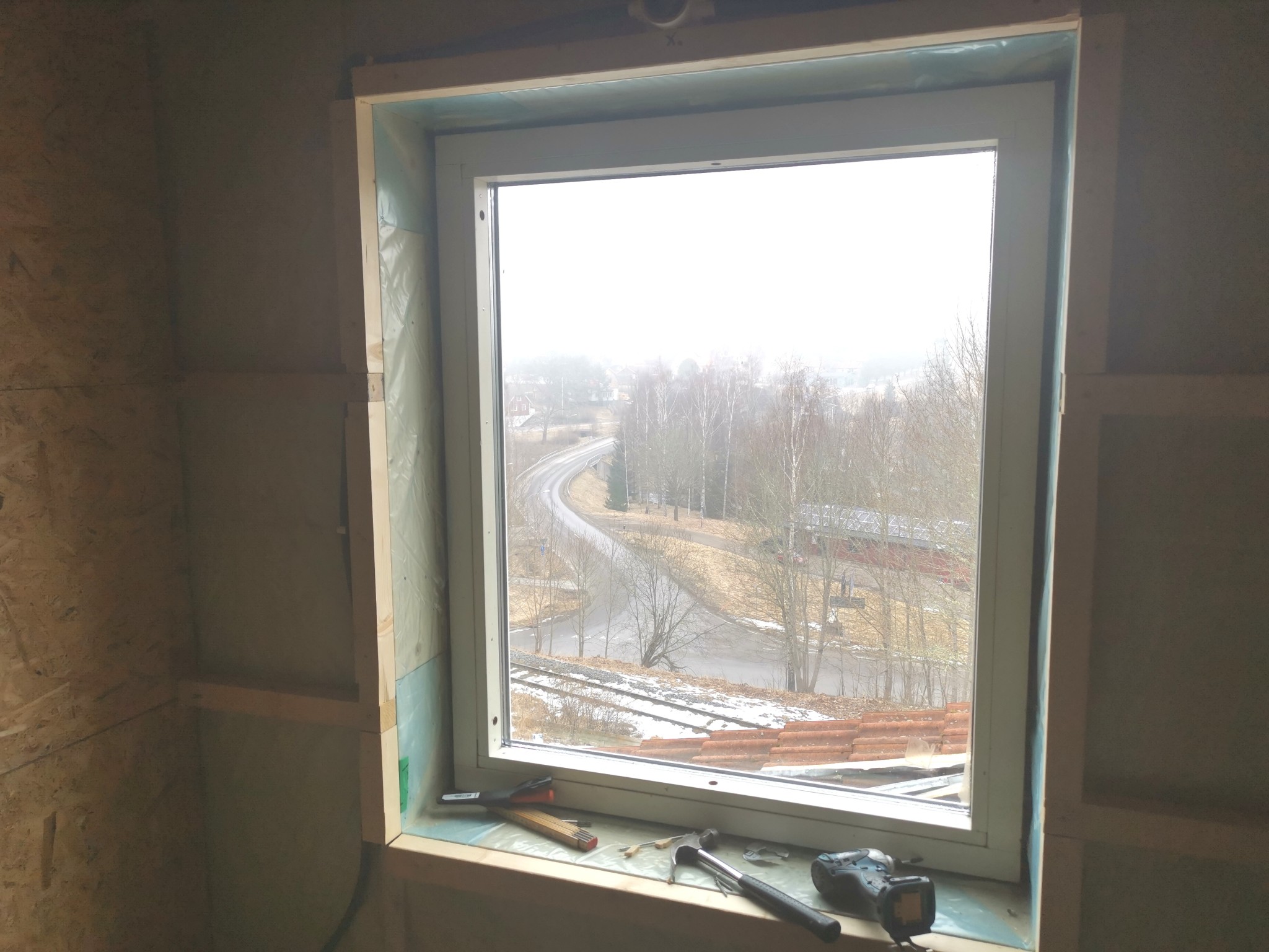

Håller på och inreder ett vindsrum och har just bytt fönster. Väggen ser ut som följer:
Gammal plankvägg
Stående 145+45
Plast
Liggande 45
Liggande OSB
Stående gips
Min fråga är om jag skulle ha struntat i att regla runt hela fönstret och istället låta sista isoleringslagret gå hela vägen fram på de stående reglarna för att bryta köldbryggan där.
Känns inte så nödvändigt med de stående bitarna då de inte finns nån annanstans.

Rickard.
Jag tycker det ser bra ut, du kommer inte spara några märkbara kronor på att plocka bort reglarna då den enda riktiga köldbryggan är karmen.
Du behöver ha nått att skruva skivorna i så det är helt rätt så du gjort.
Har ingenting i hörnen förutom de liggande reglerna så av den anledningen känner jag inte att jag behöver ha de lodräta. Men jag valde att ha dem kvar ändå, mest för att de är spikade och för omständigt att ta bort. :)
