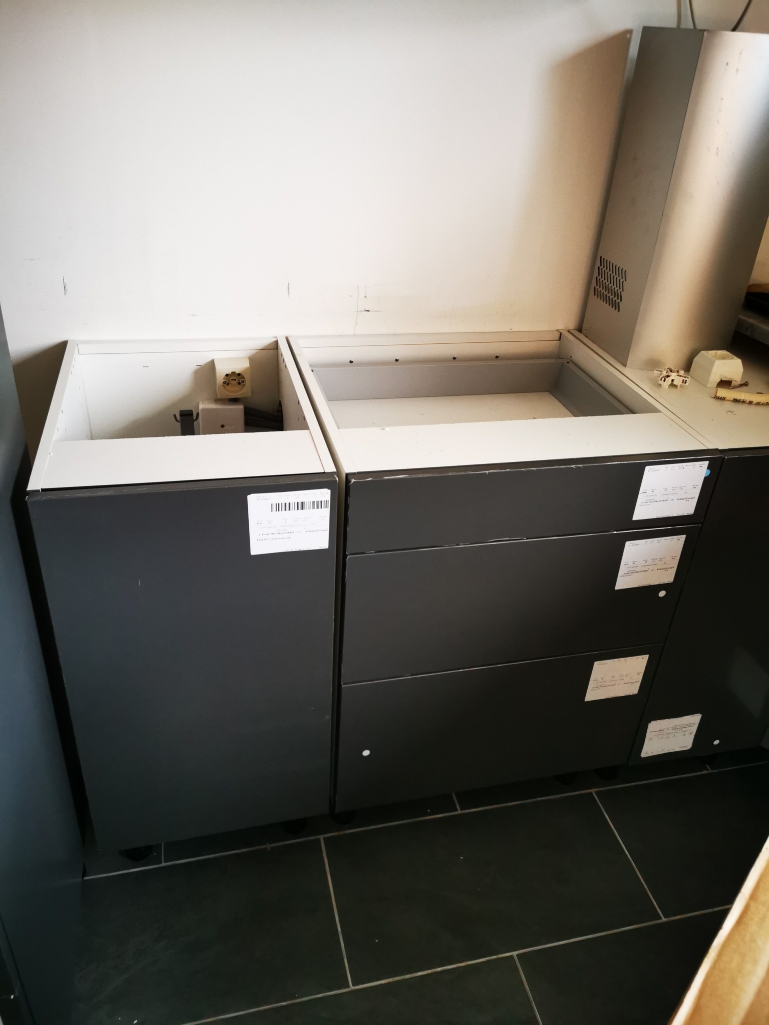

Vi har haft elektriker här. Han skulle dra el till spishäl och ugn

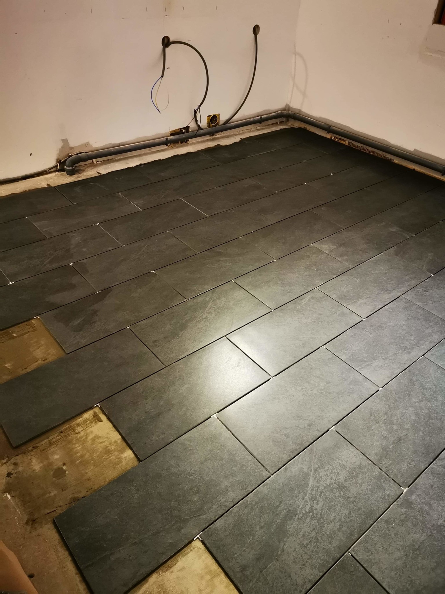

På väggen ser ni hålen han gjort. Ugns hålet är till vänster och syns inte i bild.
Längst ner är det gamla uttaget.

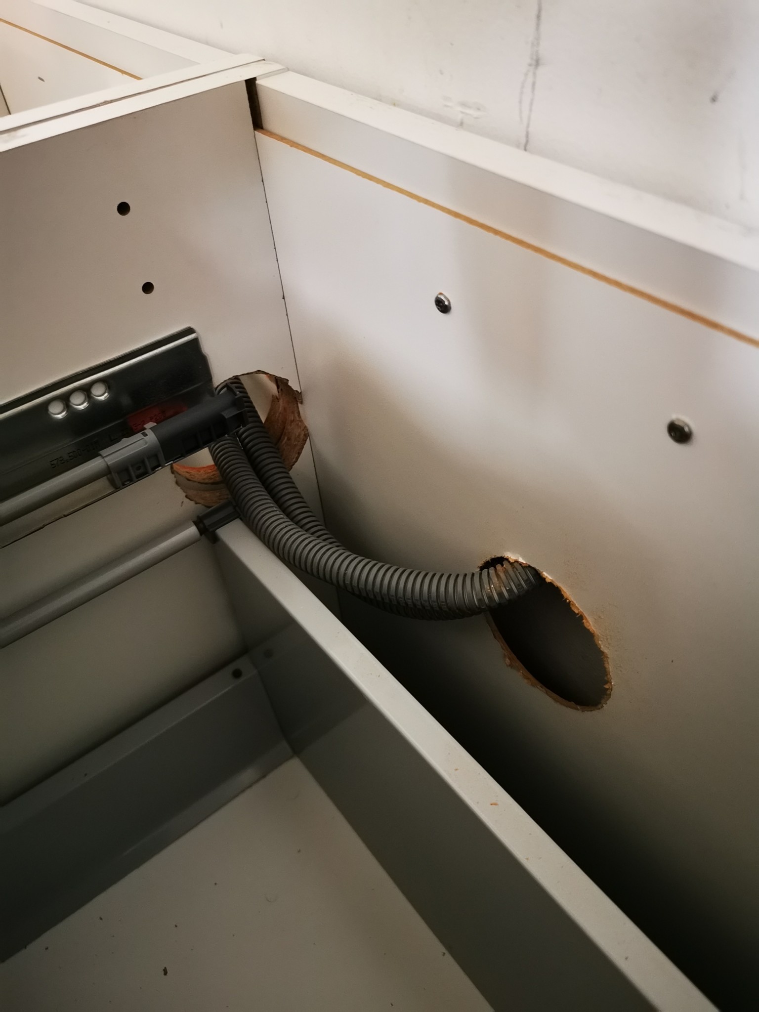

Från det gamla uttaget har han kopplat vidare upp till vänster hål på bilden. Där är 2 rör var av ett går vidare till ugnen.

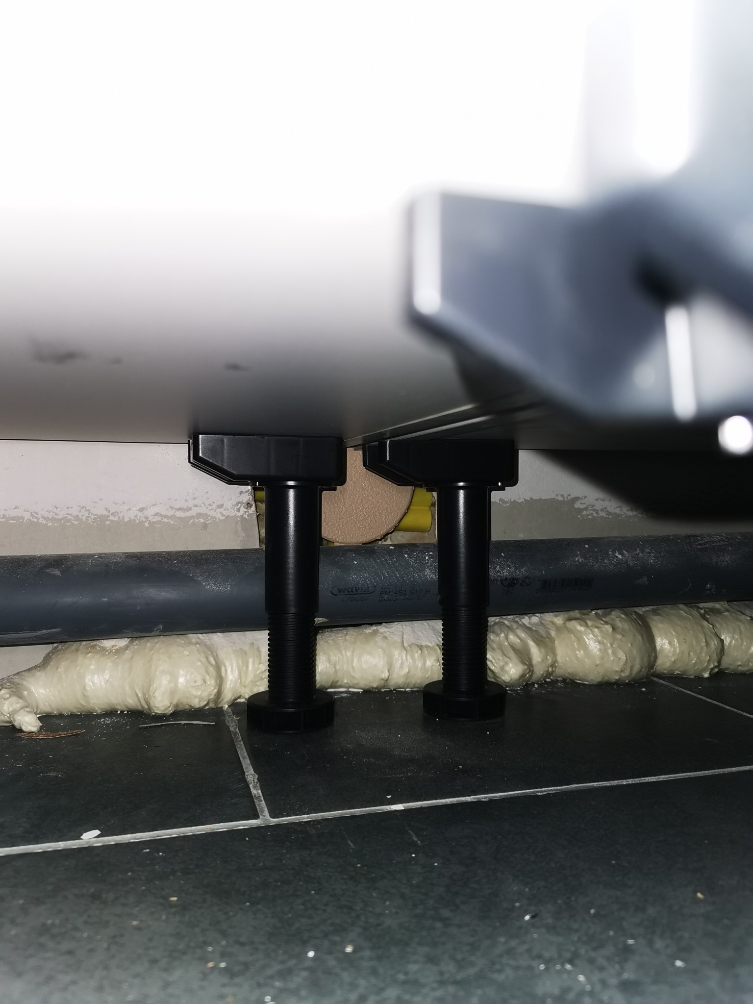

Såhär ser det ut på gamla uttaget. Vi har satt en lucka på.

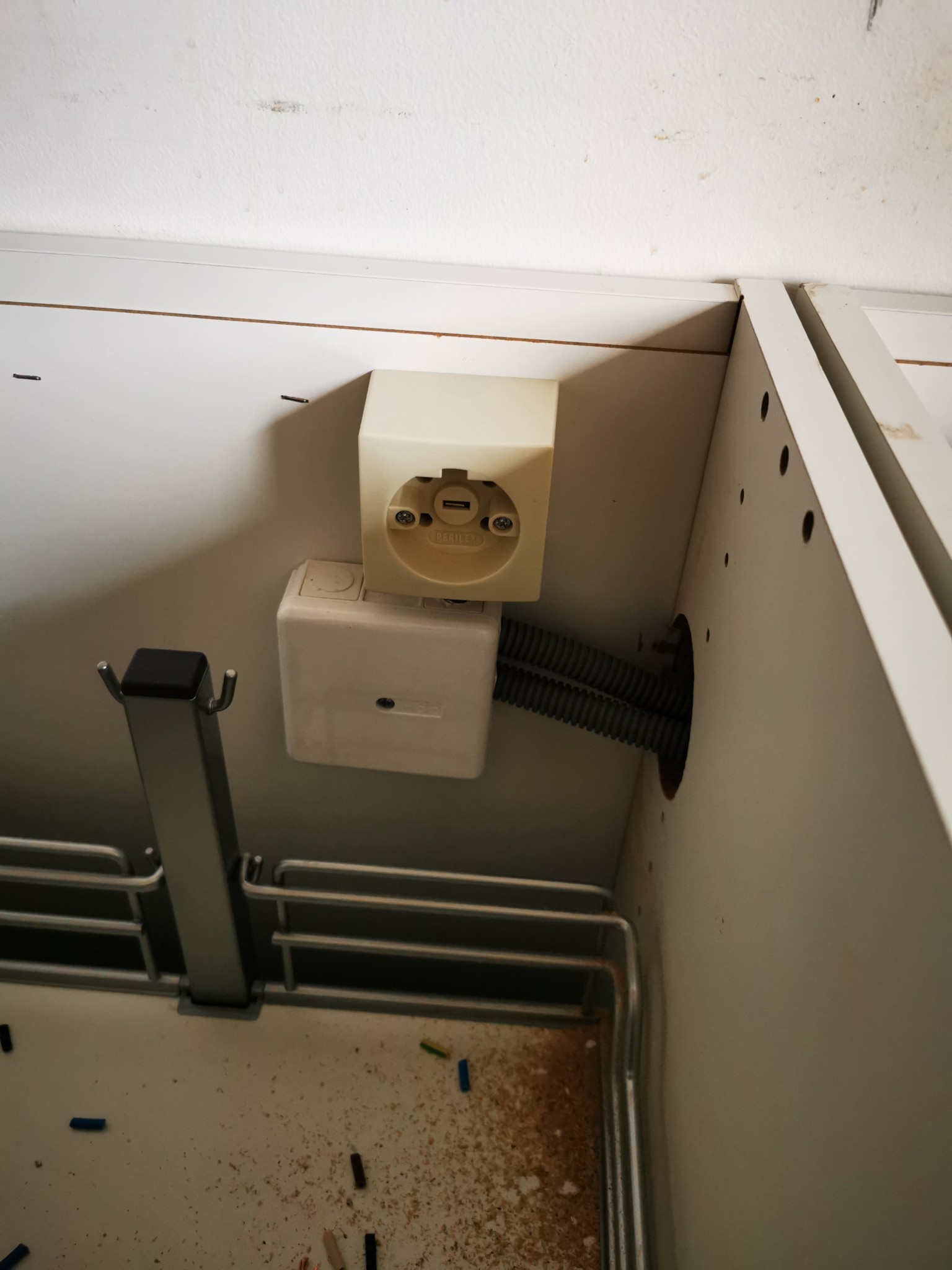

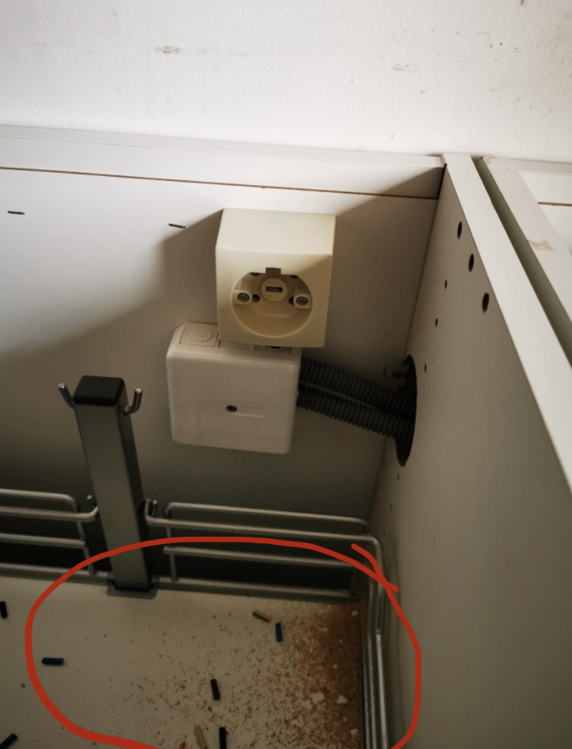

Såhär ser det ut i skåpet.
Varför har han valt och sätta en kopplingsdosa i skåpet och inte nere vid det gamla uttaget? Han skyller på att han inte visste hur vi skulle ha det trots jag visade ritning, gav mått och var hemma de första 4 timmarna. Plus han hade mitt nr
Allt detta gjorde han på 9 timmar. Vilket jag tyckte var väldigt lång tid. Han sa även att då han inte fick öppna upp väggen så blev det jobbigare. Trots jag sa att behövs det öppnas upp så gör vi det.

Jadu, som du ser på bilden så finns de ju inte direkt någon plats för en kopplingsdosa där de gamla uttaget satt, inte heller för att koppla in något i den dosan. Sen ser det ju ut som att hällen sitter på en annan plats än vad den gamla spisen satt på så då måste man flytta matningen. Sen kunde man ju gjort det lite bättre dock.Eraze skrev:
Hällen ska sitta på exakt samma plats som spisen stod på. Ja där var inte mycket plats under men hade man pratat med oss så hade man kunnat göra en bättre lösning.G GoGetLost skrev:Jadu, som du ser på bilden så finns de ju inte direkt någon plats för en kopplingsdosa där de gamla uttaget satt, inte heller för att koppla in något i den dosan. Sen ser det ju ut som att hällen sitter på en annan plats än vad den gamla spisen satt på så då måste man flytta matningen. Sen kunde man ju gjort det lite bättre dock.

Hur skulle det gjorts istället? Som det ser ut på bilderna så är det inte så lätt att få plats med en dosa nere vid golvet bakom stommen och det är väl inte lämpligt att sätta en koppling där som kräver att man river halva köket för att komma åt den?F falkn skrev:
Eftersom det bör vara ett bänkskåp för häll från IKEA finns det en indragen botten och ett jack i bakstycket. Rotdosa med infällt perilexuttag alt. ett utanpåliggande dosuttag och kopplat i det. Det verkar som det borrats doshål utan att dessa har använts?useless skrev:
Uttaget för ugnen bör man kunnat sätta i dosa och dra ut slangen vid golvet d.v.s. fiska ut den där och dra bort till perilexdosan. Om man nu ska dra det utanpåliggande hade en klamrad kabel godkänd för det varit bättre.
Ska man ändå göra så som han gjort nu kan man ifrågasätta varför man satte både kopplingsdosa och perilexdosa istället för en sockeldosa med perilexuttag samt varför man gör 73 mm hål i stommen för att dra igenom två 20 slangar. Slangarna är ju inte heller fästa ordentligt och det ser ut som att lådan tar emot.
