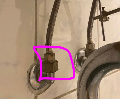

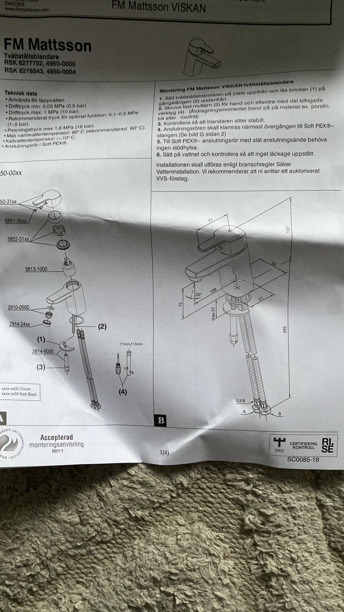

Hej. köpte en ny blandare som har soft-pex anslutning. Inget kom med FM matsson blandaren och så här ser det ut nu med den gamla på. Vad behöver jag för anslutning/omvandling för att kunna montera nya soft-pex rören?

Demmpa Demmpa skrev:
Halvkoppling,
[länk]
Troligen 10×R15, eventuellt 10×R10.
Tack för snabbt svar!
Så jag behöver inte ändra på de befintliga? Ska de klämmas på de nya jag köper på soft-pex anslutningen eller sätter jag den på plats och bara drar åt de? R15 eller R10 är diametern antar jag?
E ny på detta :D

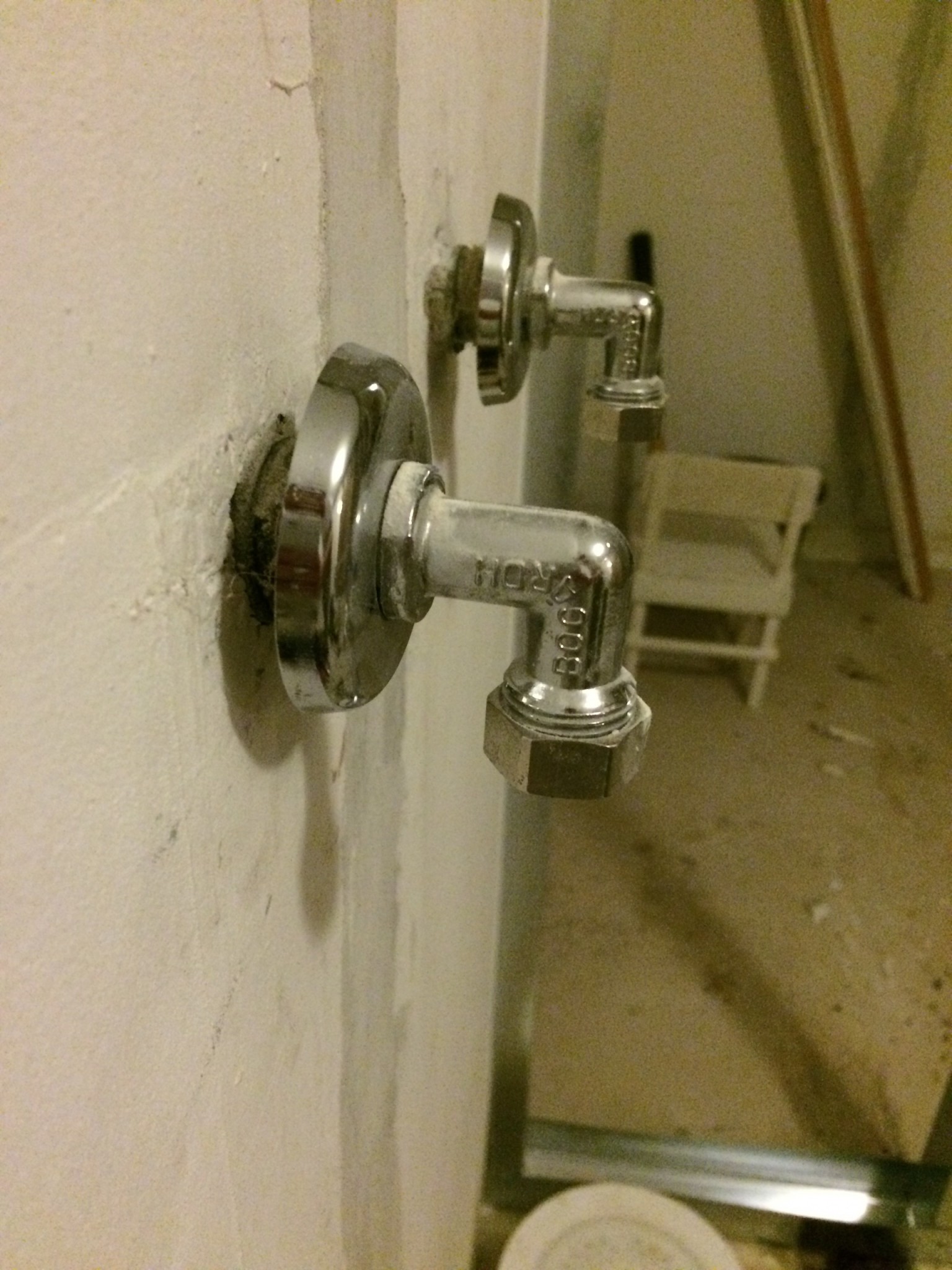

Krilleman
Det sitter ju 15/10 skojarnipplar på "bogårdhsvinklarna".
Badrumsledningar med anslutningar, delvis markerade med rosa färg, på en kaklad vägg.
Men jag är inte helt säker på att det är slät ansats på dessa förkromade vinklarna från väggen så halvkoppling passar... Men det bör nog gå!
Lossa och kika.
Lossa och kika.
