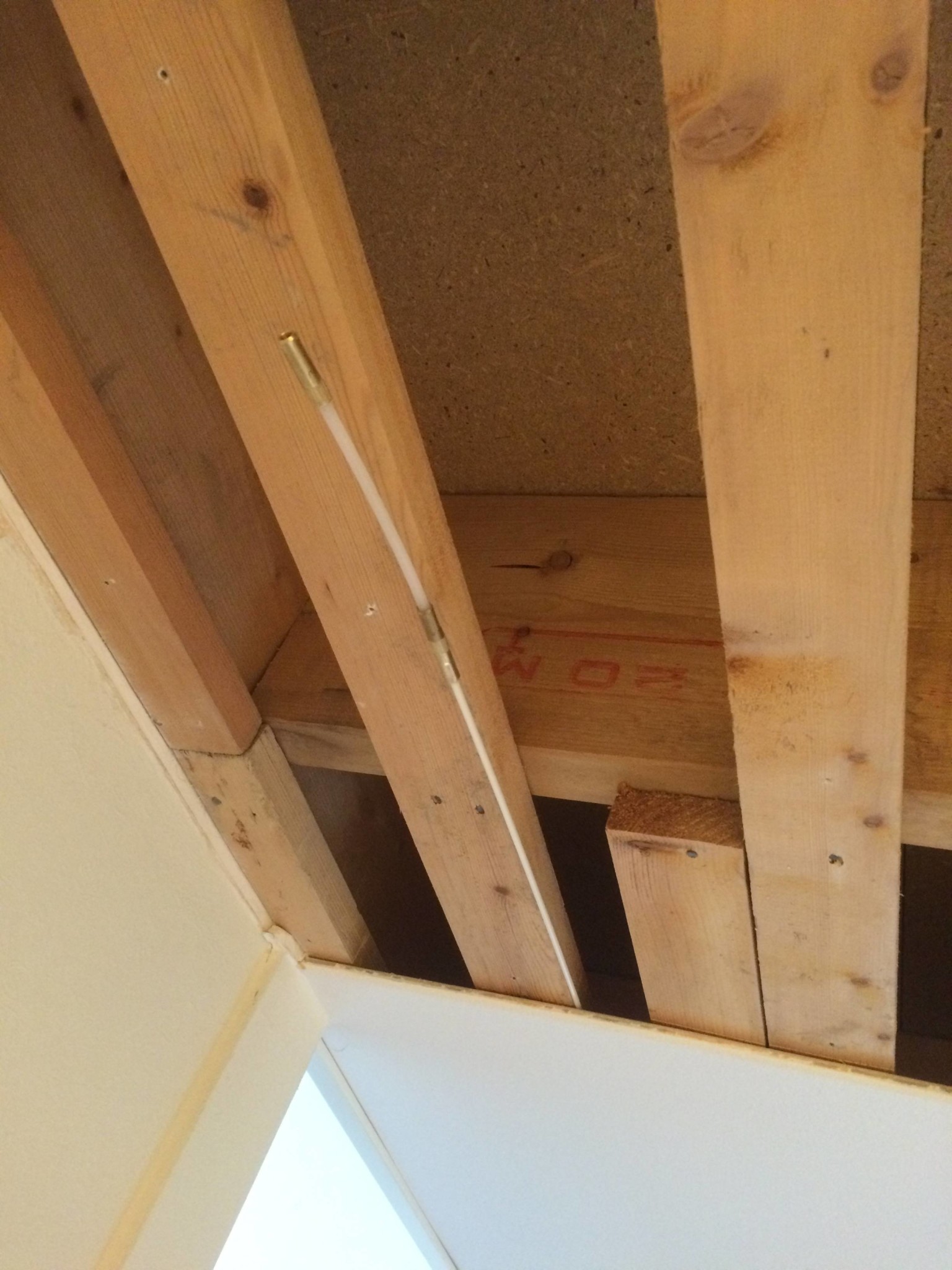

Lite teasers då ...
Hål för rotdosa och borrade hål ner i mellanbjälklaget. I med scouten
Borrat hål i vägg med synlig rotdosa och kabel genom mellanbjälklaget.
Och andra ändan poppade fram i taket på andra våningen 3 m längre bort
Bild av ett öppet mellanbjälklag med synliga träbjälkar och borrade hål för elinstallationer.
5 meter bakom panel i luftspalten
Kabel dragen genom tak med isolering och rotdosa synlig.
Från hammarband till rotdosa i yttervägg med plast och isolering direkt bakom gipset
Installation av rotdosa i vägg med synligt hål och kabel, samt öppet tak med isolering.
