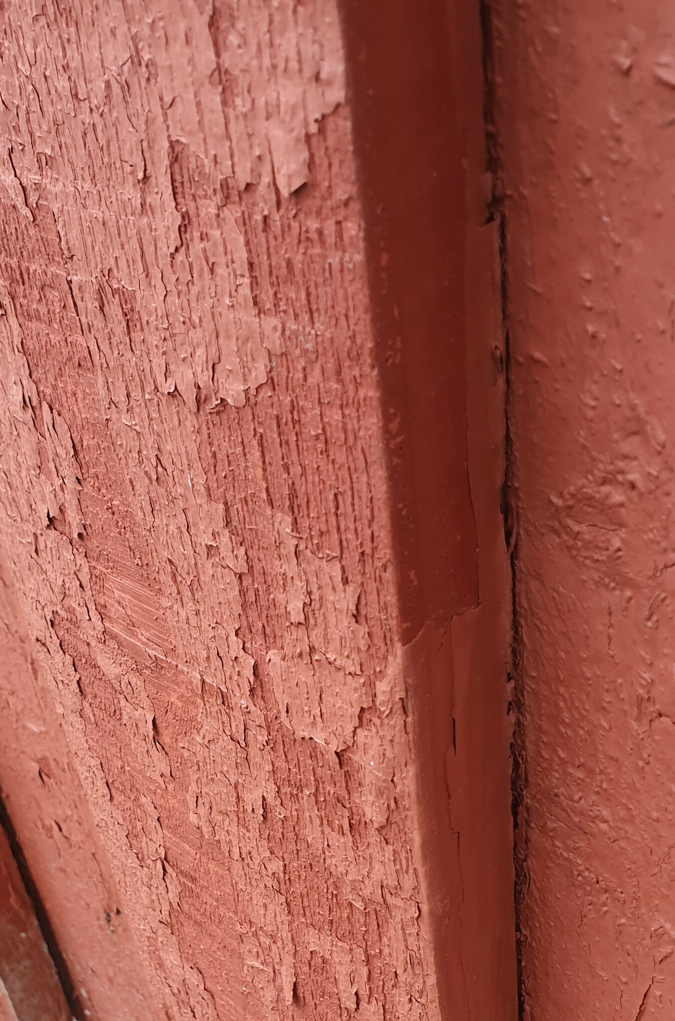

Framöver skulle jag behöva måla om mitt hus. Problemet är att jag inte vet till 100 % vilken färg det är
målat med sedan tidigare.
Var till en färghandlare som analyserade färgen och bedömde det som en akrylat-alkyd hybridfärg.
Tror det är ca 10 år sedan huset är ommålat. Panelen är från mitten 90-tal.
Färgen som det är målat med nu kritar tydligt om man drar fingret på den. Har läst att akrylat inte
kritar men kan den göra det om den är tillräckligt gammal? Kan det indikera att det är en hybridfärg som färghandlaren bedömt?
Färgen lossnar i tunna flagor på vissa ställen och flagorna är lite flexibla/böjbara. I övrigt är färgen (även där den inte
är krackelerad eller har flagnat) inte vattenavvisande, utan man ser tydligt vid regn hur vatten
direkt sugs upp och panelen blir mörkare. På byggnader jag sett som jag vet till 100 % är målade
med akrylatfärg pärlar sig vattnet på färgen.
Är det sannolikt att det är en akrylat-alkyd hybridfärg tror ni och vad skulle det annars kunna vara?
Bifogar en bild på hur färgen ser ut där det är som sämst.
Avflagnande röd färg på träpanel med synliga tunna flagor.
