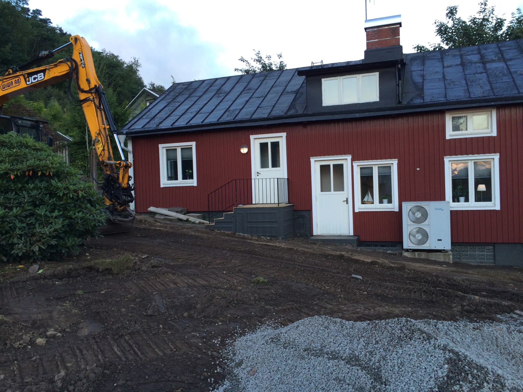

Hej, har en stuga där taket behöver målas om (se bifogad bild). Det är galvaniserad plåt där mycket av färgen har släppt redan. Tror jag har ca 120 m2. Vad är rimlig kostnad för detta?
  • Röd stuga med ett slitit galvaniserat plåttak och flagnande färg, en grävmaskin till vänster och grushögar i förgrunden.

Kostnad ??? ingen aning , tänker du leja bort det eller göra det själv , ska skrapas och borstas allt löst ska bort , sedan en grund som biter i galven , därefter den kulör som du vill , men det finns ett antal olika , som håller olika i tid
Ja, lite otydligt där, sorry. Jag tror mig inte om att reda ut det själv så ska lejas ut. Allt gammalt måste bort. Bra grund kanske betning (?) som biter i galven o sen en svart blank kulör av god kvalitet. Förstår att det fortfarande är lite vagt men undrar om det bör vara närmare 50 än 100 tusen?

kanske 50 men ta in offerter från flera . tala om att det flagnar , dom får väl komma och titta på det , offerten ska innehålla , färdigt arbete , tänk till på att dom kanske inte säger något om ställning , säkerhetsgrjeer e.tc. kan komma till då dom endast lämnar på målning
