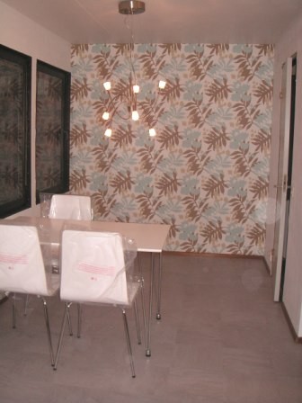

Har precis lagt ett sådant golv fast med lite smalare fogar i köket och jag "MÖNSTERPASSADE" så att det blev kaka fogar precis som man lägger vanligt klinker. Att lägga med löpande längder utan att mönsterpassa ger nog ett välldigt rörigt intryck.
Skickar med en bild på det färdiga resultatet.

Du skall lägga de omlott. Annars får du problem sedan med svaga skarvar som går upp. Att du lägger skarvarna omlott gör att den lagda laminatkonstruktionen tål belastning bättre som en helhet. I och med att golvet läggs som ett helt stycke flytande golv så hjälper dem omlottlagda skarvarna till att fördela belastningen bort från dem svaga punkterna (som ju är skarvarnas kortändar i detta fallet).
I princip skall du kunna efterjustera golvet efter att du har lagt det genom att lyfta upp lite granna på en kant och justera det så att det blir samma avstånd mellan vägg och golv överallt. Ligger inte skarvarna omlott så märker du att det blir problem vid justeringen då golvet kommer att gå upp i skarvarna när du utsätter det för justeringstryck.
