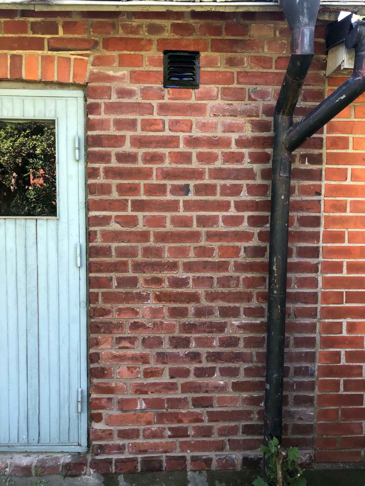

Omfogning tegelfasad från 1908
Det är mycket jobb ser det ut som, men så blir det ju också väldigt fint! Tänk att få bo i en sån fin kåk med vacker mur och gediget plåtarbete.G Gabsson skrev:Lite bilder från fogandet.
Det tar säkert 5-10 minuter extra för varje riktigt djupfräst vertikalfog. Man vill ju inte bara fylla utan även tätpacka så den ger stöd vertikalt.
Tyvärr tar det extra lång tid eftersom stupröret är i vägen. Inte orkat kapa bort med vinkelslip men nu i efterhand borde jag gjort det. Återkommer med slutbild när det är klart.
Nu är väggen färdigfogad. Det gick åt ca 75 kg hydrauliskt kalkbruk.
Arbete för fräsning: 8h
Fogning: 4h × 3 =12h
Nu till frågan:
Vem har erfarenhet av att tvätta med saltsyra för att få bort kalkfläckar uppkomna från bruksspill?
//Gabriel
