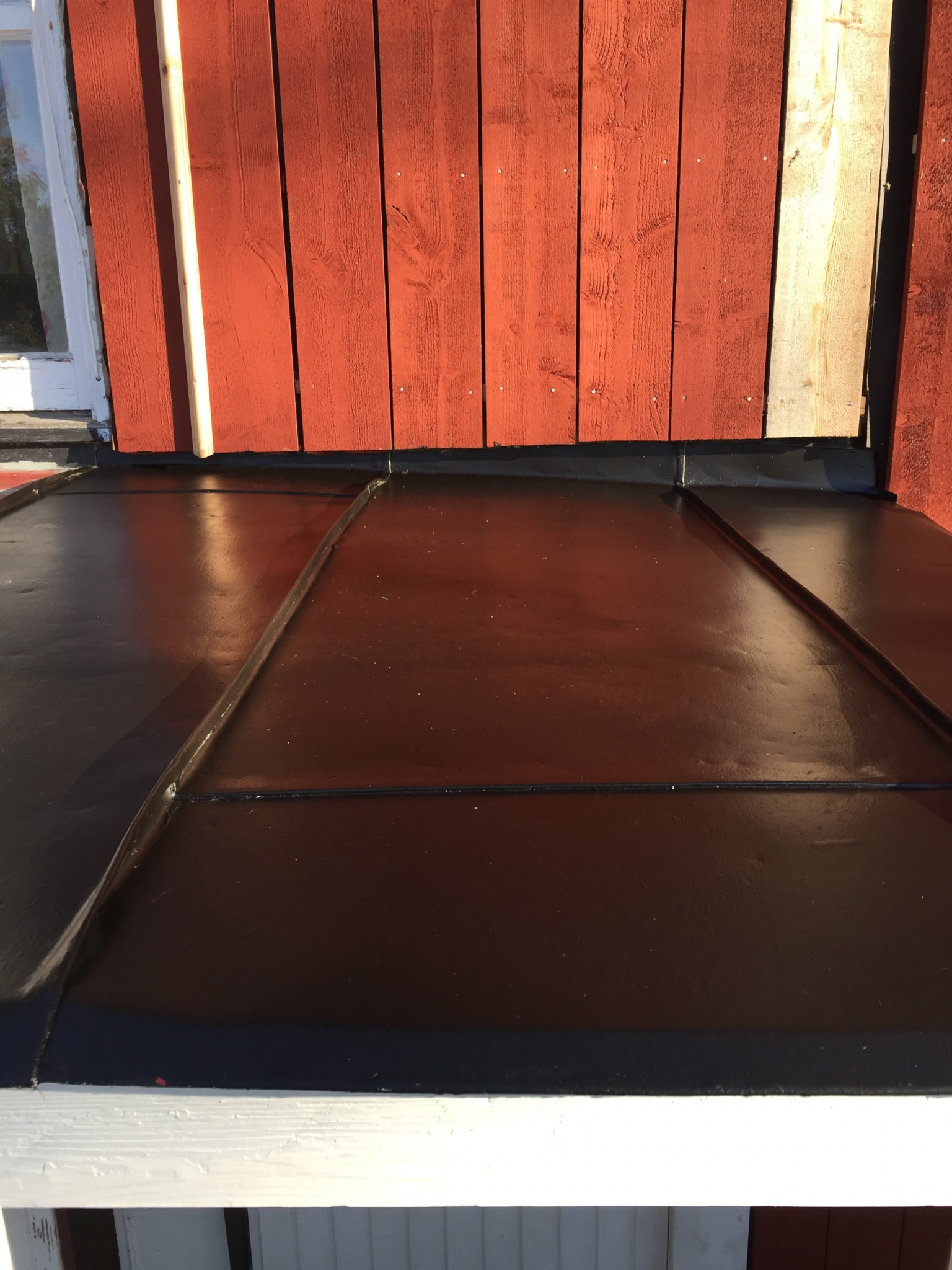

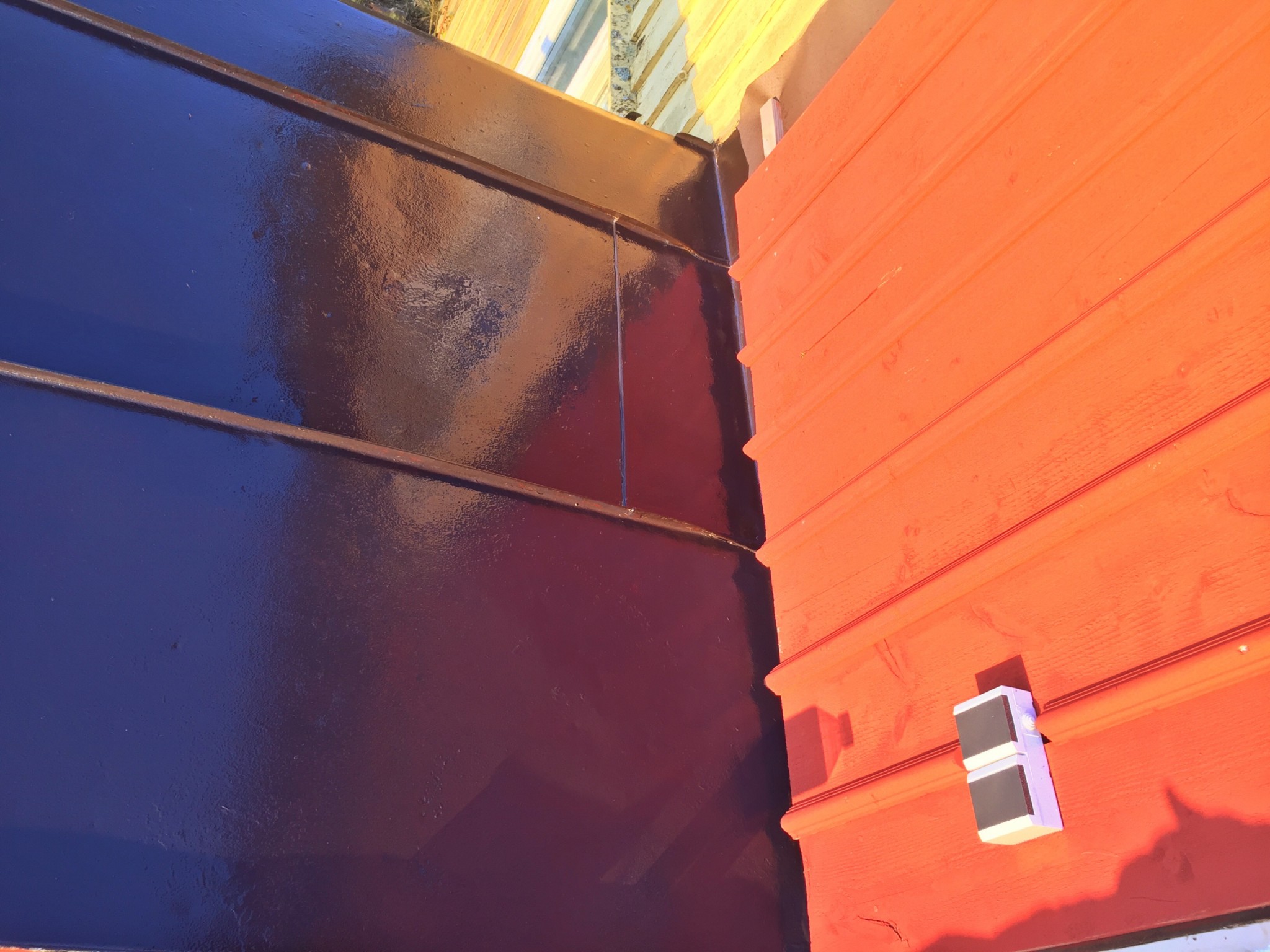

Jag skrapade och gjorde rent ett plåttak som också är ett balkong-golv. Målade två vändor med lösningsmedelsburen rostskyddsfärg. (Jag har jobbat på sjön i 20 år med allt från rostknackning och målning av plåt, så en redig rostskyddsfärg kändes lämplig.)
Allt såg fint ut och jag strök ett lager vattenburen takplåtsfärg. Klockan var då 17:30

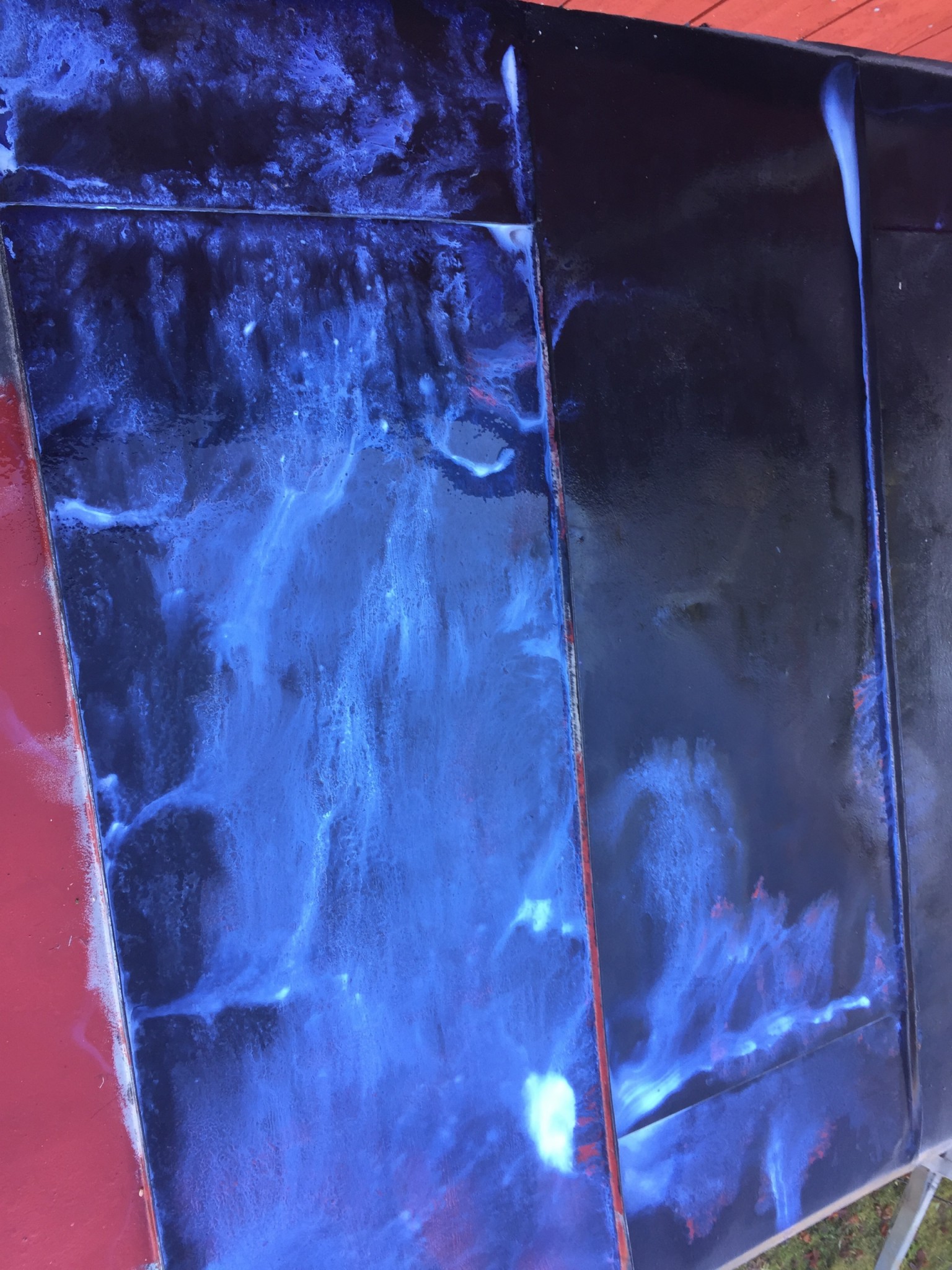

När jag kom tillbaka nästa dag möttes jag av denna syn.
Jag konstaterar att det går inte måla med vattenburen färg strax innan solnedgången. Så vis av lärdomen torkade jag bort så mycket som möjligt, skrapade sådant som torkat men satt löst. Torkade plåtskarvar med varmluftspistol och slipade lite med sandpapper där det blivit ojämnt.
14:00 idag drog jag på första strykningen och på en halvtimme hade det bildats en torr yta som jag nu hoppas hinner torka så långt ner att daggen inte löser upp färgen.

Nej, rostskyddsfärgen hade torkat i flera dagar. Det var klantarslet jag som målade bara en kort stund innan daggen kom. Och vattenburen färg som får vatten på sig ser ut som på bilden. En lärdom som jag tar med mig.
