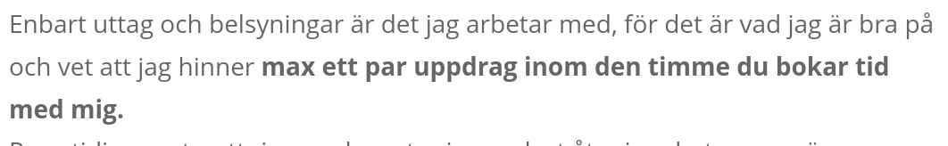

Jag har för mig att han tidigare skrev ut på hemsidan att han hade begränsad auktorisation men jag kan ha fel. Jag kan inte läsa ut vad företaget innehar för auktorisation:Alfredo skrev:
https://www.elsakerhetsverket.se/kollaelforetaget/foretagsregister/?foretag=11023967&sok=1
Edit: Tidigare så stod det att han inte utökade grupper eller motsv vilket du inte får (?) med begränsad auktorisation.
