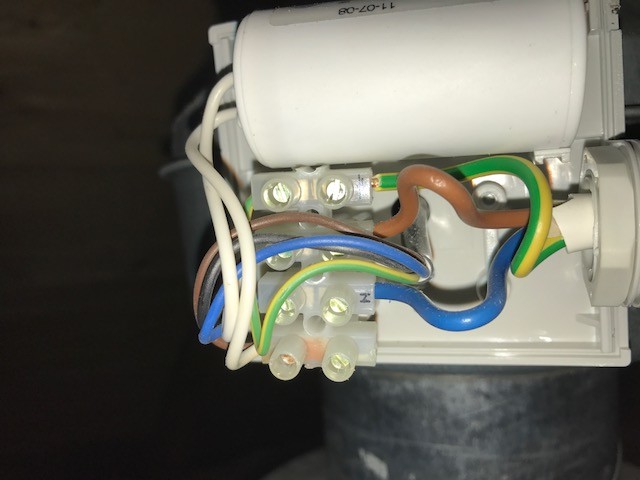

Har ett hyfsat nybyggt hus, inflytt 2010. Det är frånluftventilation med en på vinden monterad Systemair K 125 XL, tyristorstyrd för att kunna minska varvtalet. Jag reagerade redan från början på hög ljud från motorn, trodde det delvis berodde på att den inte var gummiupphängd utan resonans alstrades. Detta är fixat nu men blev måttligt bättre. Ljudet är värst i rummet under där fläkten sitter.
Har varit inne på att byta fläkten men fick info att oljud ev kan bero på att den är tyristorstyrd.
Någon som har erfarenhet av detta och hur man löser det?

Tyristorstyrning är ofta boven i dramat, den sänker spänningen till fläkten genom att "klippa" sönder spänningen och därmed skapas ett 100Hz brum i motorn.
Finns två alternativ sätta en 5-stegs transformator istället för tyristorn eller byta fläkt till en EC-fläkt.

5-stegs trafo är nog det enklaste t.ex. https://www.ventilation.se/transformator-vrte-c-1a-5-steg/p-1260.htm
Enda problemet är att jag tror att det saknas nolla ner till din tyristor så kräver lite fixande med elen.
Vill man sätta en EC-fläkt skall tyristorn bort. Vill man inte ställa hastigheten nere levereras dem flesta fläktarna med en potensiometer i kopplingsdosan, alternativt finns det en en extern potensiometer som ser ut som din tyristor men då måste man dra en sladd till mellan fläkt och hastighetsreglering.
En liten notering är att det ser ut som att det är 4,0A säkring i din tyristor till din fläkt som max drar 0,27A? ljudet kan ibland bli värre om tyristorn är "för stor".

Lite osäker hur det är draget o el är inte mitt bästa ämne, men fläkten är i alla fall på vinden inkopplad med fas, nolla o jord.
Helt riktigt 2 tåtar mellan elskåp o tyristor.
Verkar vara en kulo eller borde vara en 3-ledare från elskåpet upp till fläkten.
Dra ny ledning där är nog inte så enkelt och vill undvika utanpåliggande.
Men skulle det räcka med en nolla från elskåpet som sitter direkt över tyristorn så skulle det vara rätt enkelt?

Räcker med nolla ner till en trafo.
Men vissa transformatorer är lite luriga dem transformerar nollan med fasen som referens.
Jag rekommenderar dig att dra ner fläktens kabel till transformatorn och koppla helt enligt instruktionerna för denna.

Hej! Verkar som det sitter en 2uF kondensator i kåpan till fläkten om jag ser rätt. Är inte ett alternativ att byta ut den mot t.ex. en 6, 8, eller 10uF kondensator
https://www.luftbutiken.se/reservdelar-flaktar/5862-kondensator-6f.html
https://www.luftbutiken.se/reservdelar-flaktar/8254-kondensator-8f.html
för att få ner till en lägre spänningen, om man t.ex. inte vill kunna reglera?
