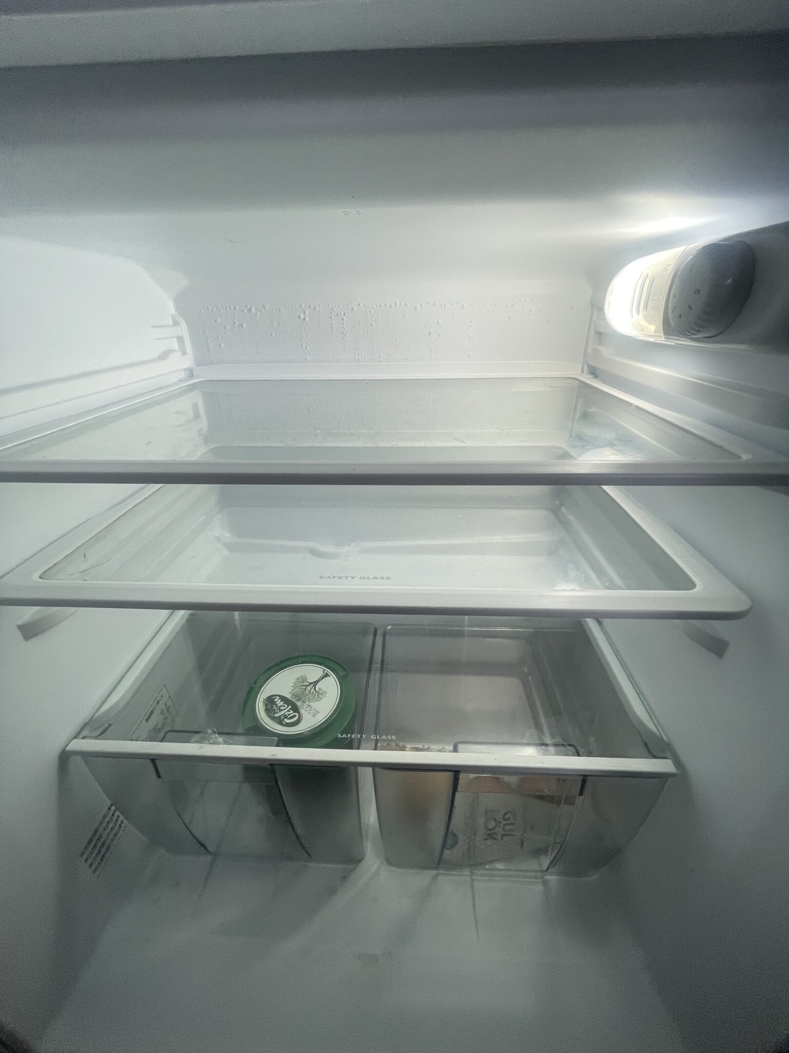

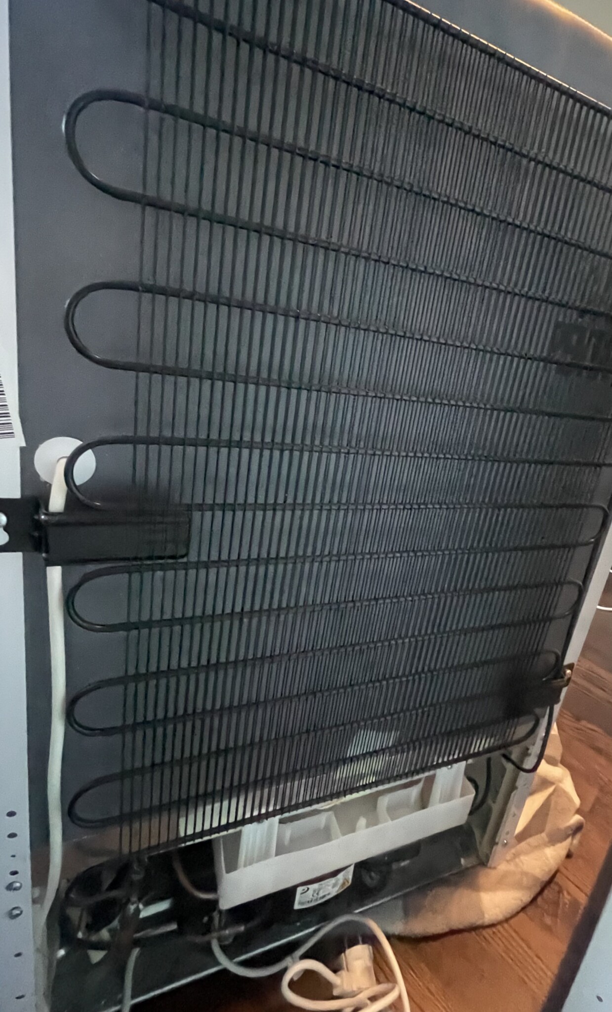

Jag uppskattar hjälpen! Modellen på Cylinda kylskåpet är: KI 1088 L A +. Här är två bilder på insidan och baksidan. Jag är lite osäker på hur man skulle göra för att ta sig vidare bakom gallret så jag lätt den vara kvar.rakt09 skrev:

ser ju inte ut att vara ett skåp med fläkt? nu när det är framme kanske oljudets källa är lättare att fastställa? har du tur kan det vara resonans i bakre galler, kompressorfäste, avdunstningsbaljan, eller till och med i skåpets inredning...L Lvid skrev:

Jag kollade och det var tyvärr inte gallret. Jag kollade också avdunstningsbaljan men det värkar vara bra, utan några märkvärdiga problem. Jag tror att oljudet är kopplat till kompressorn. Jag delar en bild som ser nästan helt identiskt till hur min kompressor ser ut. Hur skulle man använda gummimassa för att dämpa kompressorn? Vilken gummimassa hade du rekommenderat att jag köper?rakt09 skrev:
det finns asfaltskivor självhäftande man kan sätta på dock är det då en stor risk att kompressorn blir överhettad, annars får man kolla att inget ligger emotL Lvid skrev:Jag kollade och det var tyvärr inte gallret. Jag kollade också avdunstningsbaljan men det värkar vara bra, utan några märkvärdiga problem. Jag tror att oljudet är kopplat till kompressorn. Jag delar en bild som ser nästan helt identiskt till hur min kompressor ser ut. Hur skulle man använda gummimassa för att dämpa kompressorn? Vilken gummimassa hade du rekommenderat att jag köper?
nästa oljud på lågprisprodukter är insprutningsljud dvs där vätska förångas till gas i evapuratorn
du har väl ett frysfack om modellnumret stämmer då sitter denna punkten i frysdelen och brukar inte vara åtkomlig

om det skallrar eller tjuter inne i kompresssorn är nog det bästa man kan hoppas på att det går till sig.
men om den går mer harmoniskt med en dämpande hand, kanske lite tryck från sidan, kan man till äventyrs pröva att uppnå bågot liknande med en gummikloss eller varför inte kladda dit en mängd sikaflex 221.
