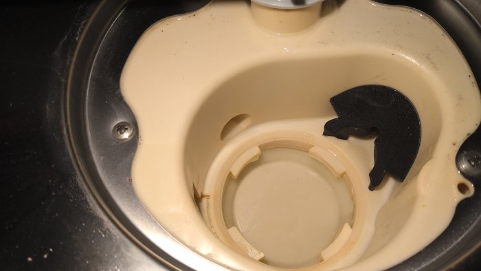

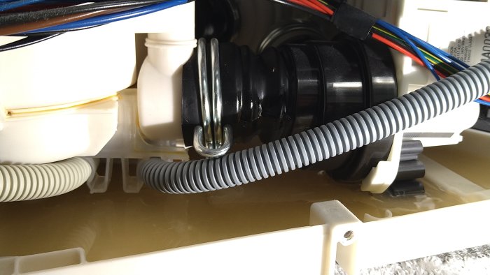

Japp, där var det blött, främst på höger halva av tråget i botten. Även en avliden geting upptäcktes, men den avskriver jag som vållande till situationen.
Interiör av vit apparat med vattenläcka, frigolitflottör och avliden geting.
En bit in kan man se flottören av frigolit.
Interiör av maskin med fukt och frigolitflottör, kablar och misstänkt läckage vid svart slang.

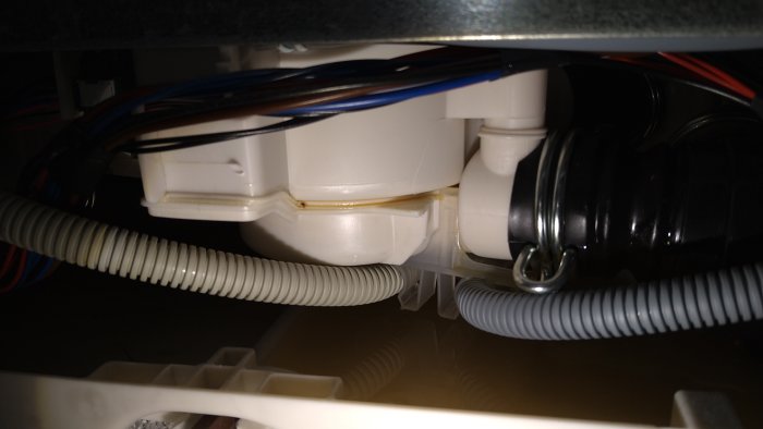

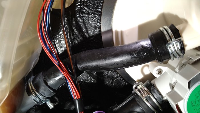

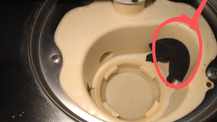

Försöker se var läckan är... Det är lite klibbigt/fuktigt på den svarta "slangen", men ser även något gulaktigt i vad som ser ut som en skarv i "brunnen" under silen..
Läckage och fukt längs den vita konstruktionen och slangar under en diskho, med synlig gulaktig substans på skarven.
Våt och smutsig diskho med vattenansamling, frigolitflottör och en geting. Potentiell läcka synlig.
Kan det komma därifrån eller är det något fett/kladd som ska vara där...?
  • Öppet tråg med vattenläckage och maskindelar, inklusive en frigolitflottör och en svart slang med fuktiga fläckar.
Ser ut som det är vatten där i botten . prova med att få bort det , kolla noga så kanske det är en frigolitbit mot botten.
Torka upp vattnet och provkör så lär du märka vart det är ett läckage

Klegget du ser kan vara från gummislangarna, om d u känner på dessa skall de inte vara klibbiga
Kör ett lite längre program nu för att se om jag ser någon skillnad. Den närmaste svarta gummislangen är lite lite oljig/klibbig, men jag kan inte påstå att det känns som att det är mycket...
Okej, läckan funnen medelst liten kamera. Det droppar från gummislangen som går ut i riktning klockan 1 från "brunnen":
Vattenläcka från en gummislang med rostig slangklämma i en diskho, markerad vid klockan 1 position.
På slangklämman kan man även skymta lite rost.
P
[video]
mycket vanligt ställe
och ofta är de övriga slangarna på väg att gå samma öde tillmötes
jag skulle nog i alla fall byta de som är klibbiga eller ihopsugna

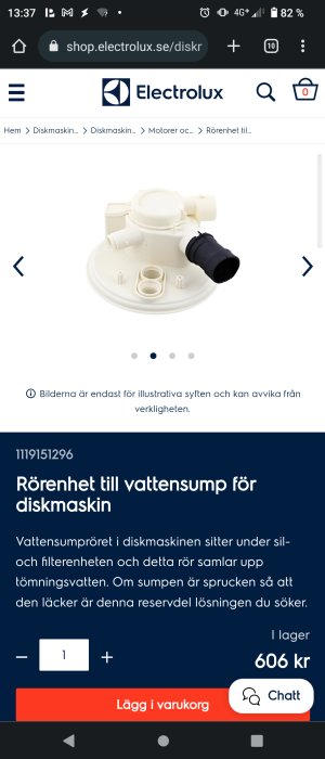

Ok, kan man få tag på dessa slangar individuellt (både den där det läcker nu såklart men även den i framkant) och eller byter man någon hel komponent där slangen ingår?
Den som läcker verkar tex sitta som en integrerad del på denna (och behöver man någon packning eller liknande om denna ska bytas helt?):
Rördel till vattensump för diskmaskin, visar plastkomponent med anslutningar och packning.
https://shop.electrolux.se/diskmask...t-till-vattensump-for-diskmaskin/p/1119151296
Den i framkant verkar ju i sin tur vara integrerad i tömningspumpen...
Tömningspump till diskmaskin från Electrolux med slanganslutningar och priset på webbshoppen.
https://shop.electrolux.se/diskmask...r/tomningspump-till-diskmaskin/p/140000443022
P
Dessa två byter du inga lösa slangar finns
Inga packningar behövs
Återanvänd de gamla slangklämmorna och brunspackningen (o-ringen) ev byt tärningen runt tempgivaren

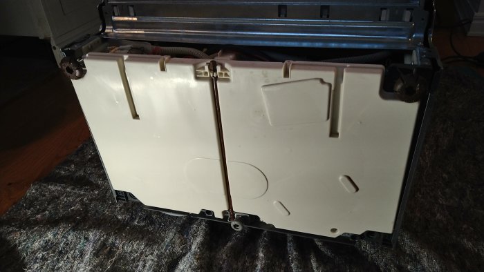

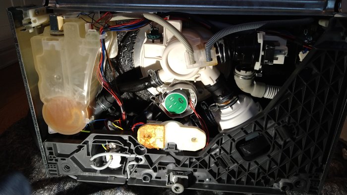

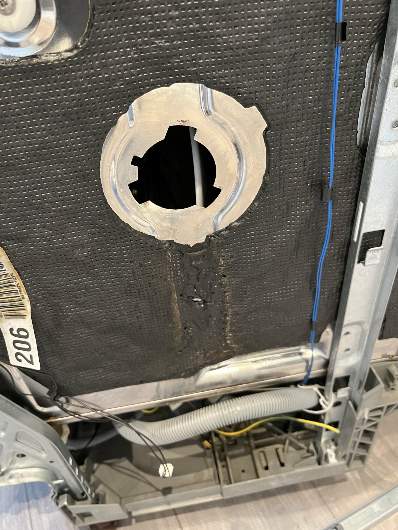

Sådär, grejer beställdes på fredagen och kom på lördagen (!) och idag hade jag tid att försöka ger mig på åbäket.
Diskmaskinen drogs ut, dammsögs torr efter bästa förmåga och lades därefter på rygg.
Vit diskmaskin liggande öppen på golvet, synlig baksida och inre mekanik.
Bottentråget togs bort (fem, sex clips som kunde skjutas undan med spårmejsel). Det behövde diskas...
Alla slangar till bottenbrunnen/sumpen lossades och även kontakter, bland annat till grumlighetssensor(?).

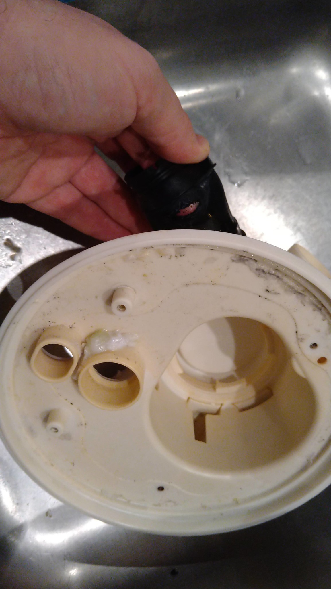

Intern mekanism av en elektronisk enhet, kablar, motor, plastkomponenter, korroderad del, teknisk, underhåll.

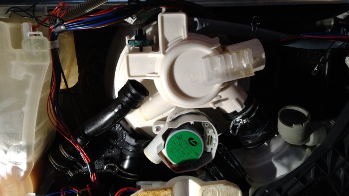

Pump togs bort
Bild på fordonets motorutrymme, fokus på en plastkomponent, kablar och anslutningar synliga, komplex maskinell uppbyggnad.
och därefter lossade jag skruvarna till bottenbrunnen och tog väck även den.
Jag hade köpt packning till brunnen, vilket var bra för den kändes också lite "svettig"/klibbig. Även en annan slang såg lite kass ut så den hade jag gärna bytt när jag ändå hade ångan uppe, men det får bli framöver (men innan den ger sig).
Maskinens inre med slangar, kablar och komponenter, möjligen en del av vitvaror eller utrustning.
Det var också väldigt tydligt att en av slangarna från brunnen till cirkulationspump var tämligen murken:
En hand håller en smutsig del av en vit plastapparat, troligtvis från en köksmaskin, över ett diskho.
Ny brunn med ny packning återmonterades och därefter även nya pumpen, alla slangar och kontakter i omvänd ordning och till sist bottentråget. Maskinen baxades tillbaka, kopplades in och provkördes och läckte. Harakiri. Nytt mod införskaffades och jag kunde se att det var en koppling från pumpen där det läckte. Ut med allt, och fipplade med slangen och slangklämman som kanske satt lite fel på något vis. Jag bytte den till en vanlig med skruv och blir ledsen om någon säger att det var fel...
In med allt, provkörning, verkar funka, jubelsång!
Läxa: provkör innan du monterar tillbaka, om möjligt...
Detta är tredje lagningen en denna maskin med hjälp från byggahus, så nu tror jag att det angränsar till att kallas en hobby. Stort tack för all hjälp.

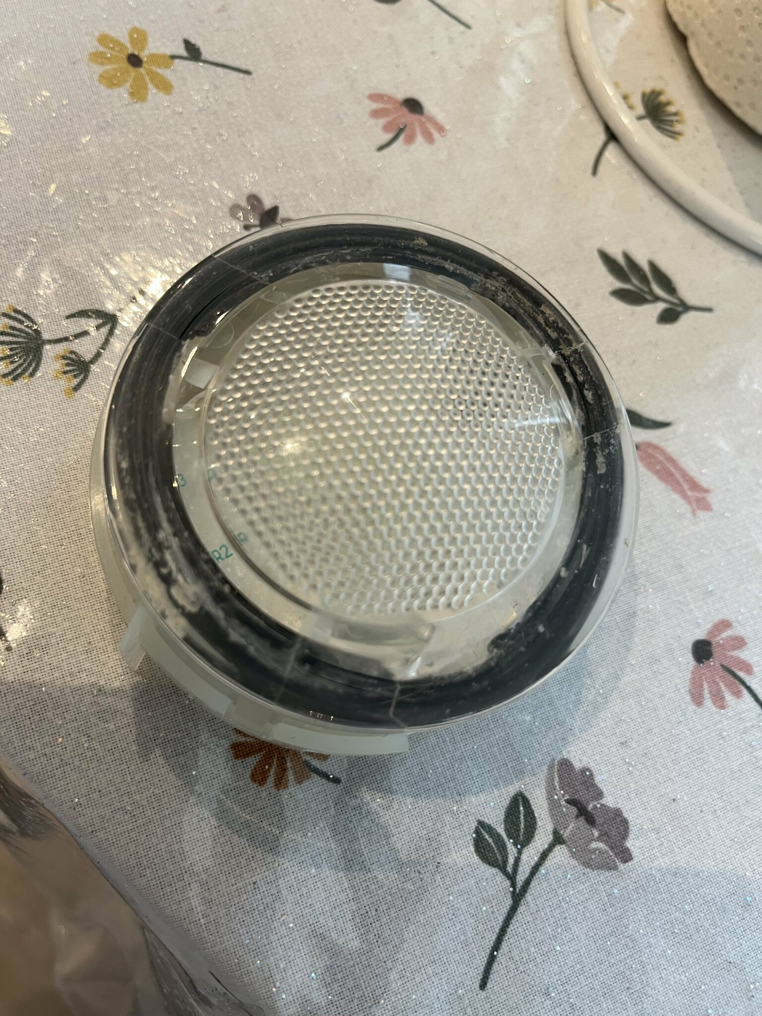

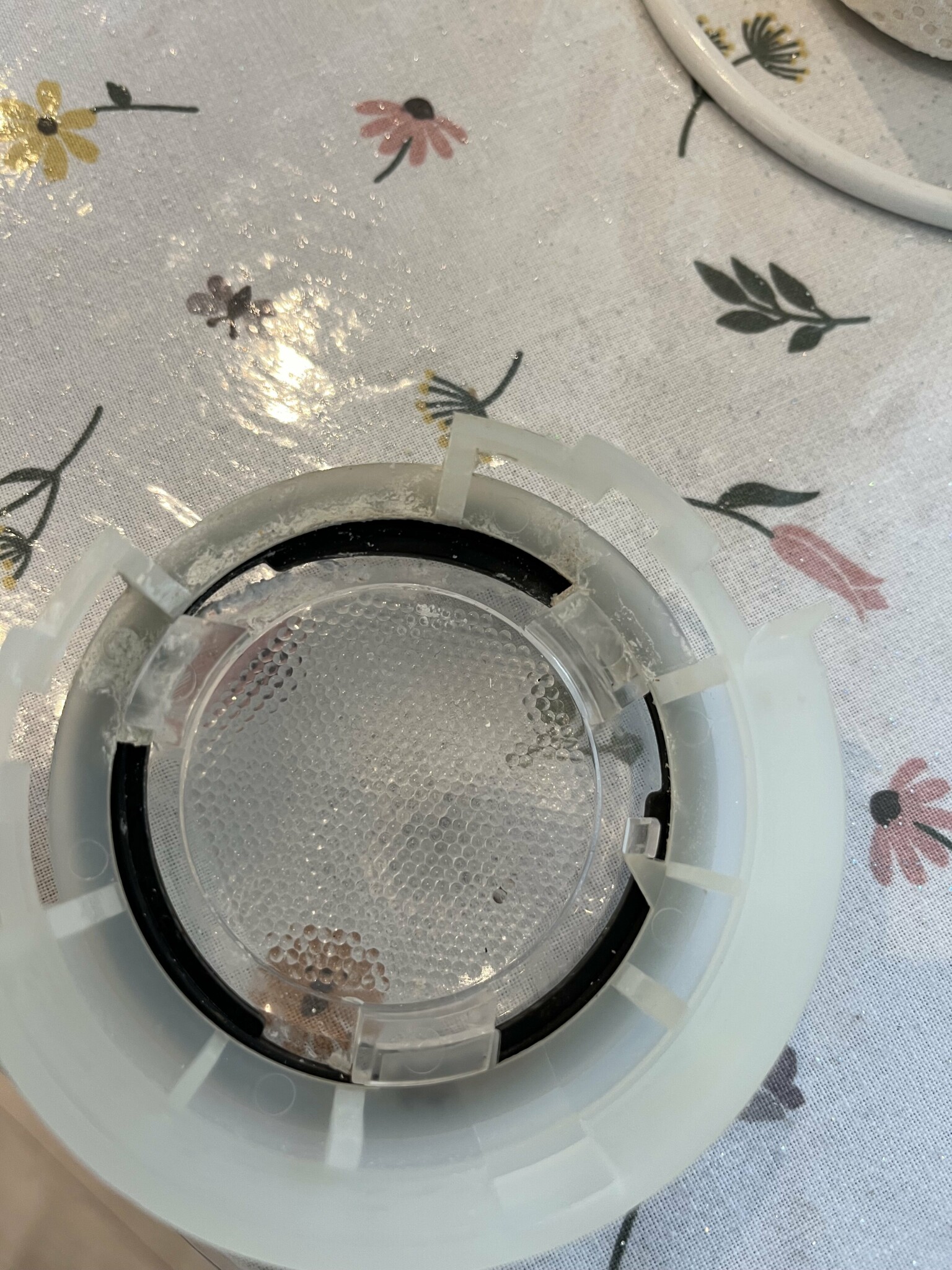

Jag har oxå problem med läckage. Renodlad 5 år gammal. Garantin gick ut precis.
Det är runt lampan som läcker enligt bilderna.
Inget större fel på armaturen. Troligen är packningen som gett upp av värme.
Vem f*n behöver en lampa inuit en diskmaskin!
Tacksam för tips för en snabb fix utan att vänta en vecka på ny packning.
Läckage vid lamphållning i diskmaskin, gammal packning synlig, väntar på snabb fix tips.
Inläckage vid diskmaskinslampa på blommigt tyg, indikerar packningsfel.
Närbild på en diskmaskinslampa med synliga vattendroppar och skadad packning.
