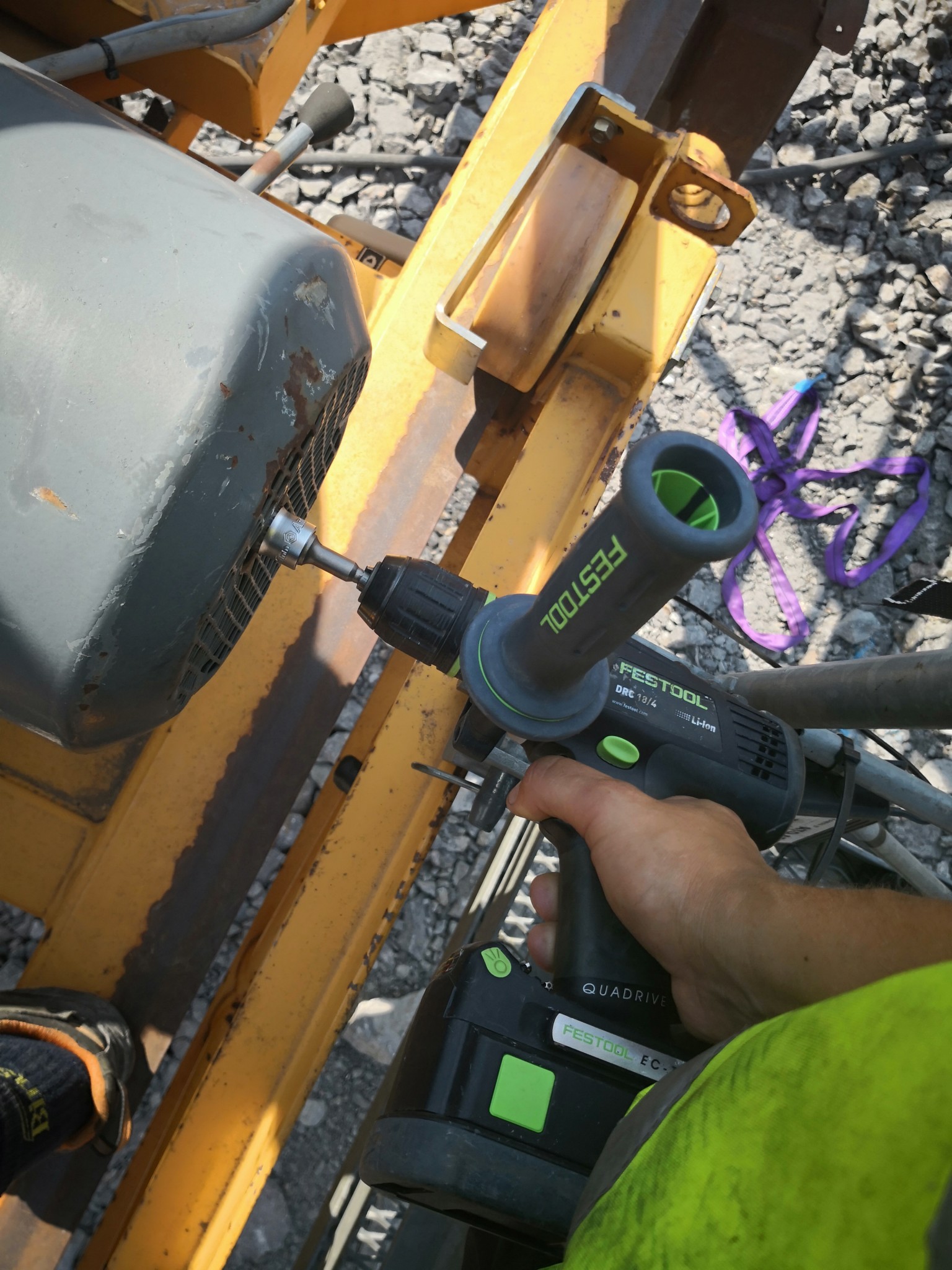

Min festool quaddrive klarar att dra in en 12x160mm fransk utan problem. Hade en slagmaskin förut men vart less på ljudet och speciellt när det inte heller längre behövs. Den drar ca 60nm. Här drar jag runt en 12kw motor med 140m wire utdragen utan problem.
