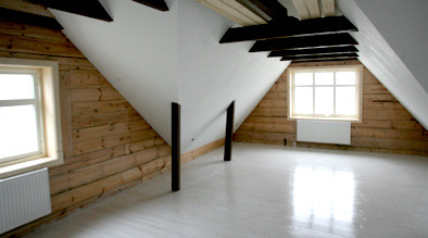

Innan vi bestämmde oss för att göra vårt 100m2 stora golv på övervåningen läste jag massor av länkar i detta ämne, och pratade med flera erfarna målare. Jag kan inte annat än hålla med försäljaren på Junkers. Vi oljade vårt golv själva och med en vitpigmenterad olja. Det blev mer yta än vi förväntat oss. Det känns som något mitt emellan lackat och oljat. Men vi är nöjda med det.
