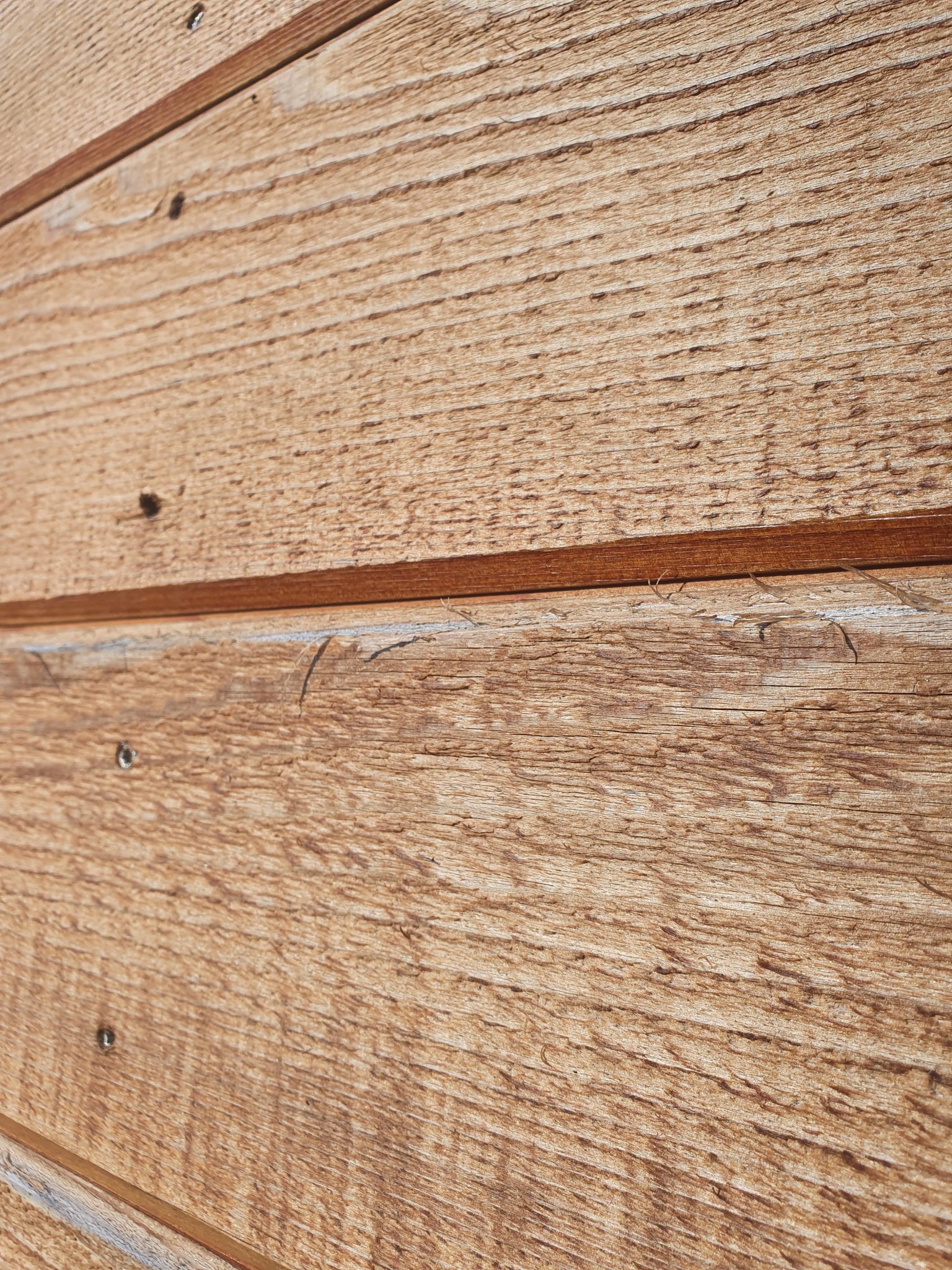

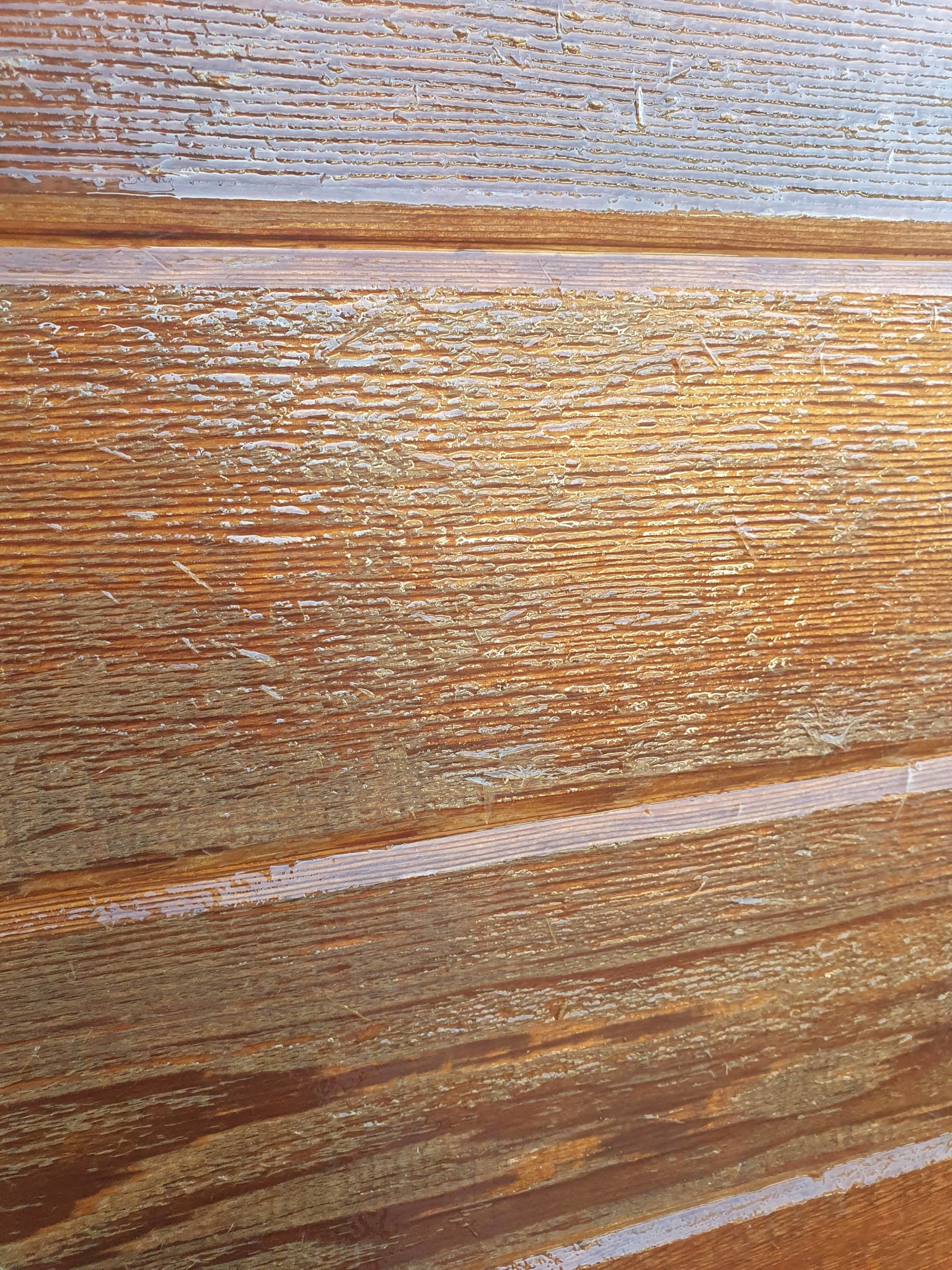

Huset är ca 7år.
Ceder som är oljad en gång.

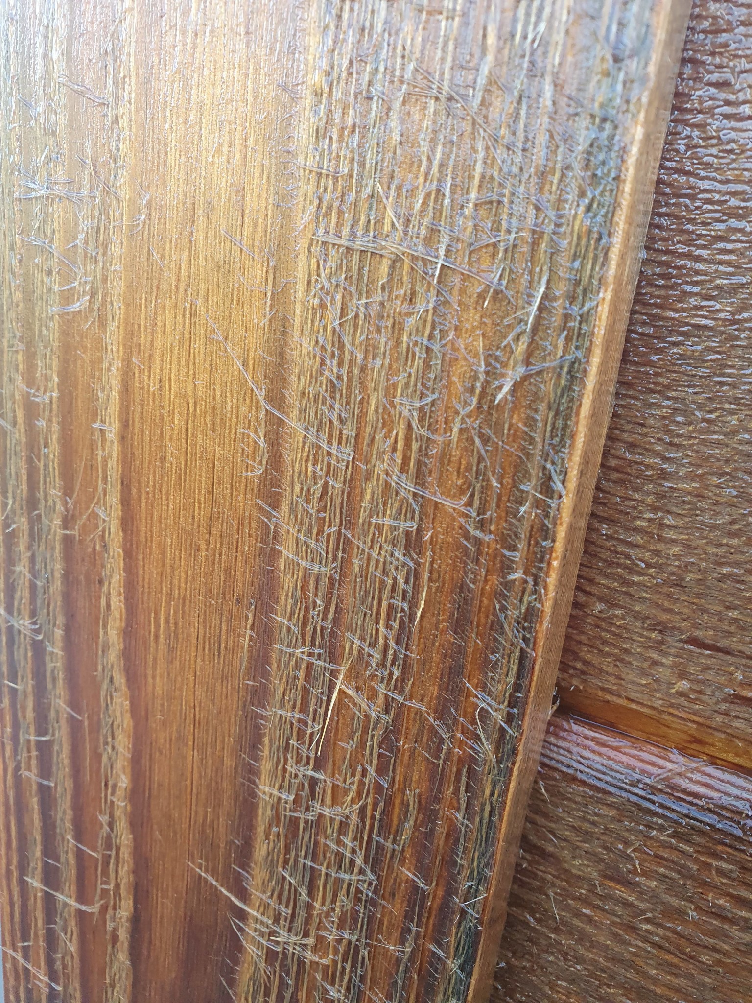

Nu i år va det dax att olja igen men oljan flagnar fäller.
Hur löser man detta?
Slipa hela huset känns mindre kul tyvärr.
Panelen är blöt på bilden. Syns tydligare då.

Det där ser inte ut som olja.

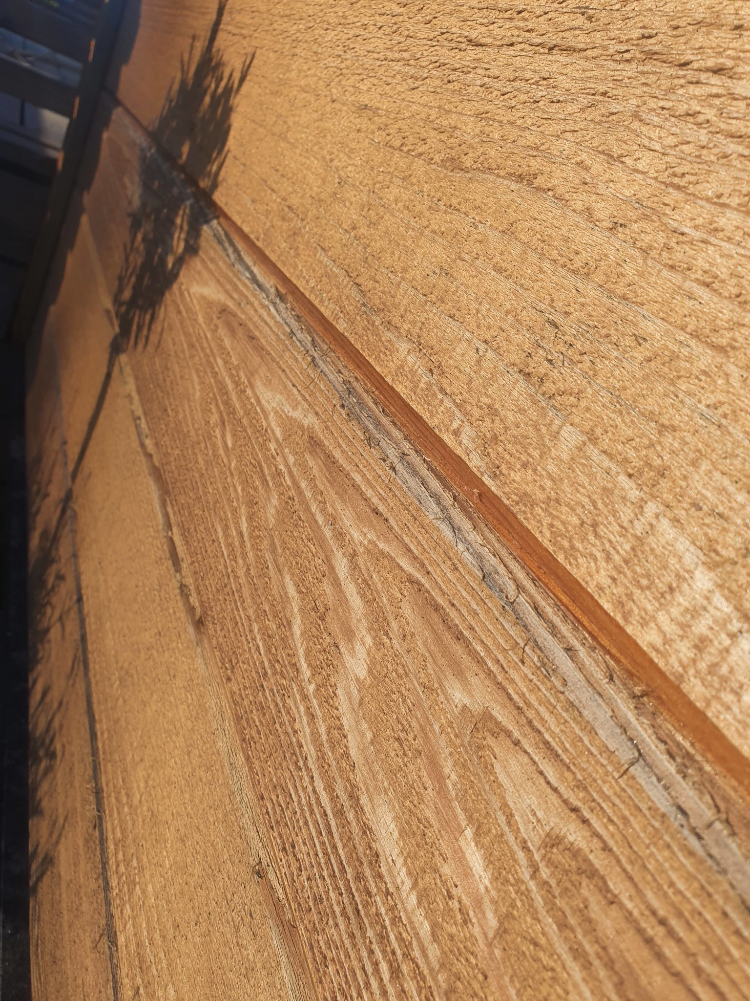

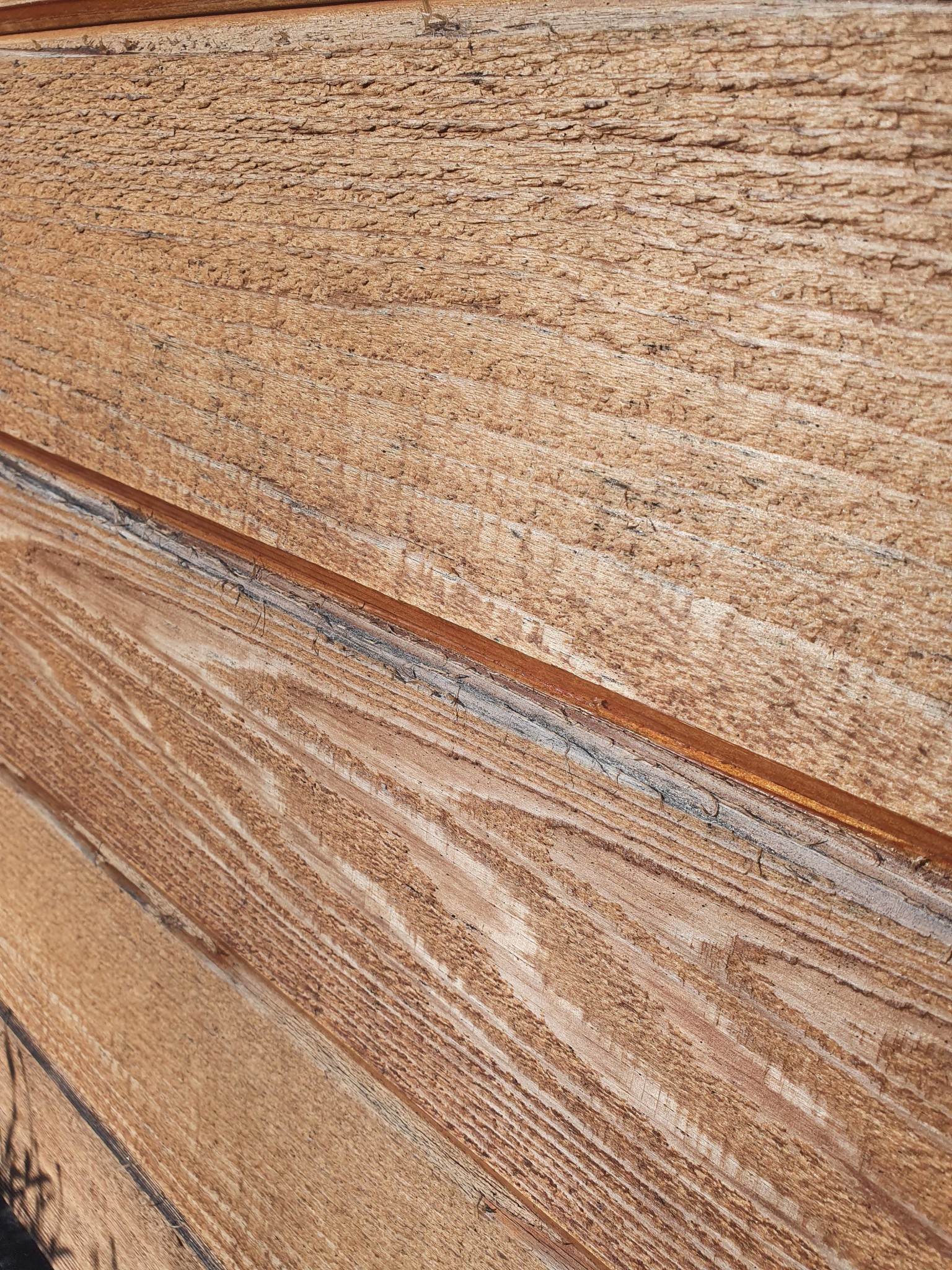

Va tvungen att gå ett varv runt huset och kolla. Ytan spricker lite över allt. För tort?
Vad fan gör jag?
Betalade bra summa för fasaden tyvärr.

Fast vad är skillnad på bilderna? De första två verkar ju ha nån slags lack? De andra ytorna ser ju inte alls ut så?
Första bilderna är panelen blöt och jag försökte skrubba med borste
'Olja' kan ju vara lite vad som helst. Teak, Ädelträ och Danish oil innehåller torkande alkydoljor eller polyurethan och bildar en film. På sätt och vis är de mer som en tunnflytande lack. Även vanlig kokt linolja bildar en hård film vid flödig applicering som härdas av sol och värme.

Ok, det förklarar ju det. Men vad är det då du är missnöjd med? Att färgen inte längre är homogen utan du ser trästrukturen?
Jag är missnöjd med att det släpper över allt. Men undrar mest vad jag måste göra innan jag man olja allt igen.

OK. Oljan gör 3 huvudsakliga uppgifter här. 1. Skyddar träet från inträngning av väta 2. Förhindrar gråning av trät genom UV skydd (allt trä blir grått under solen efter en tid) 3. Tonar träet till en mer homogen färg genom tillfört pigment.
Det är 3. som stör dig men alla tre punkterna försvagas över tid av väder och vind. Ge det några år till och fasaden kommer vara gråflammig, några decennier och den kommer vara grå förutom under tak och liknande. För att förhindra får du tillföra mer (pigmenterad) olja.
Prata med en målare som trodde man kunde köra terrasstvätt.
Skulle kanske lösa upp oljan så den släppte.
