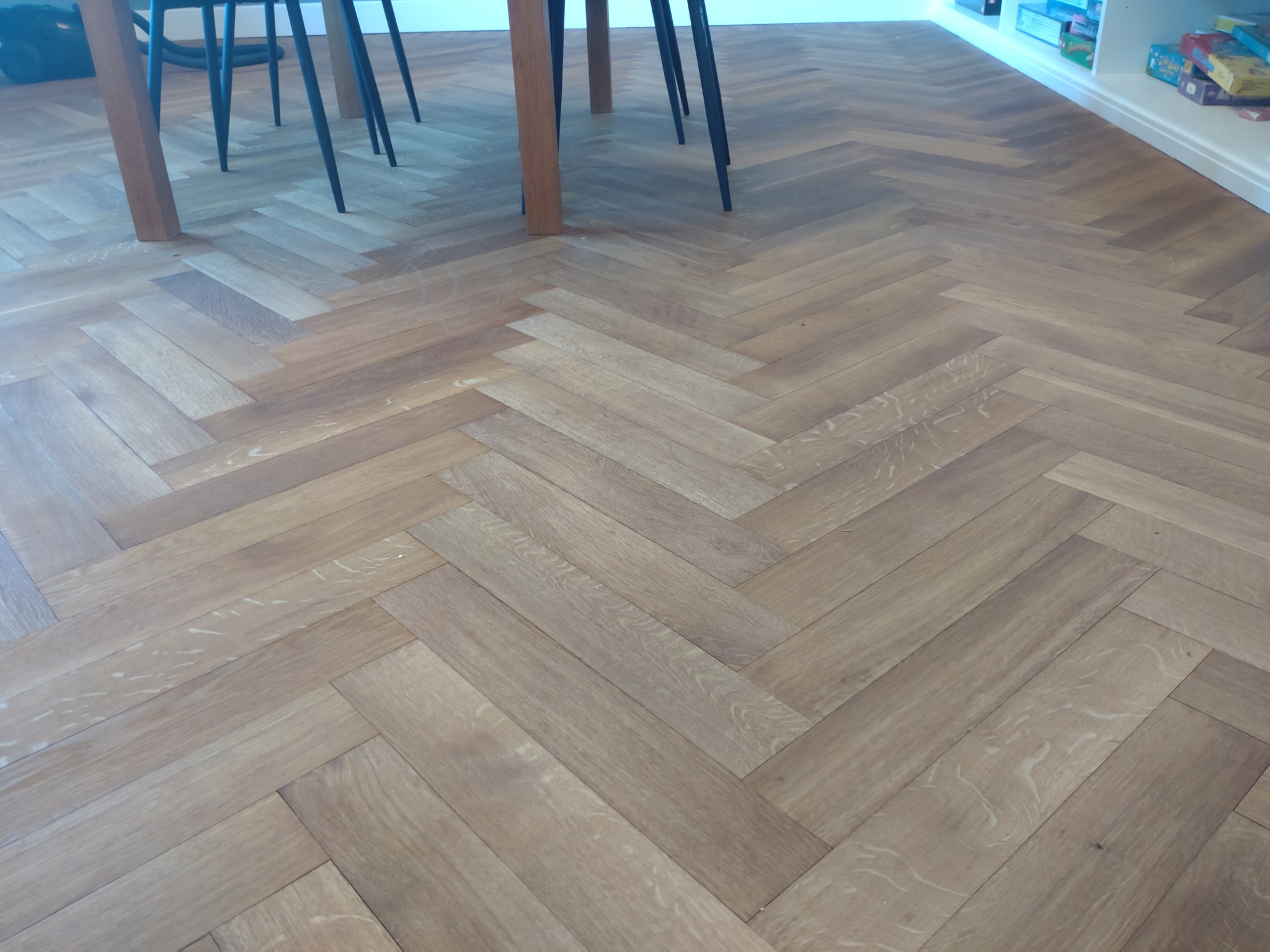

Slutade med att när de kom ville de istället använda en olja från cmv,
https://www.cmvsverige.se/se/base-oil-colur-system/color-range-basolja
Lite spännande eftersom hon som bokade jobbet dagen innan talade sig varm för en annan olja, men i slutändan har jag ingen kunskap så man får ju gå på deras rekommendation.
Så här ser det i alla fall ut, så nöjd med resultatet för tillfället, sen om det är bra över tid eller inte får framtiden utvisa.

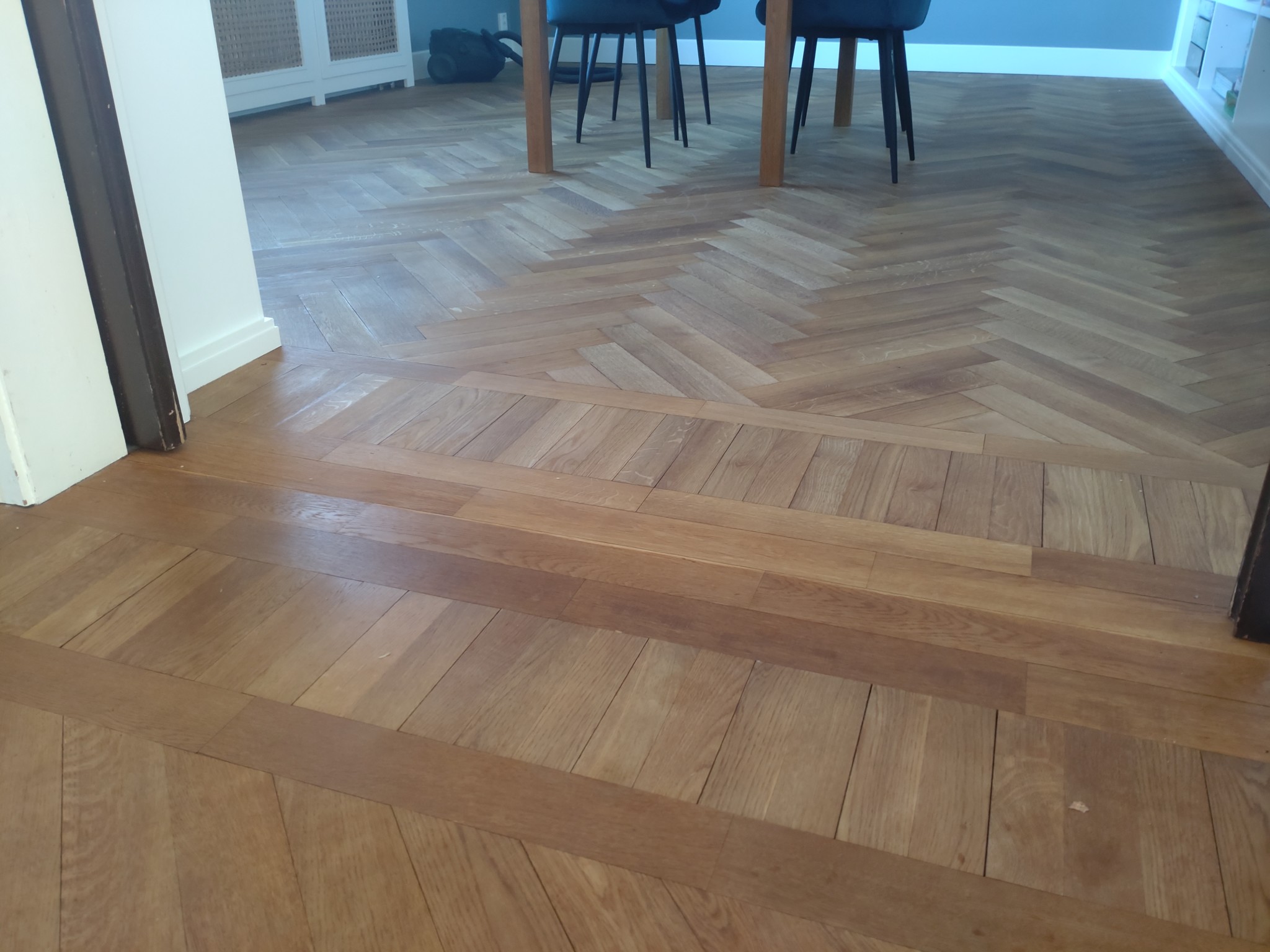

Andra bilden är tagen från rummet utanför , där golvet är behandlat med Osmo för en tio år sedan eller så, skarven är mitt i dörröppningen.
