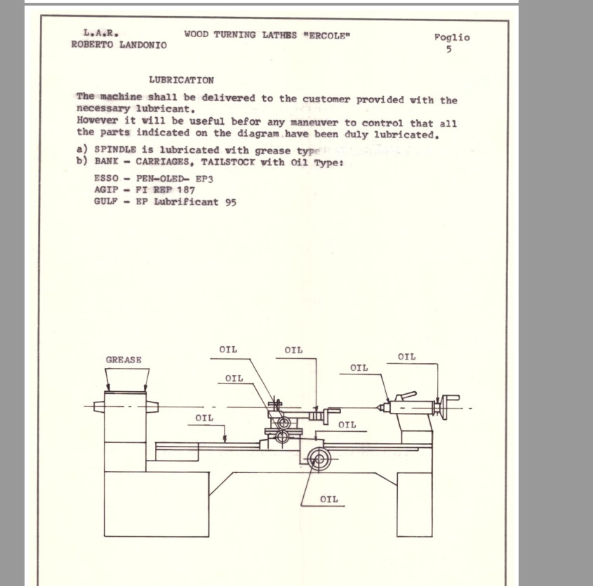

E EdwardPuzlemann #1 Medlem · 50 inlägg 10 apr 2018 19:38 EdwardPuzlemann Medlem 50 inlägg 10 apr 2018 19:38 #1 Behöver köpa lite olja till min svarv men ingen av dom som är rekommendera i manualen verkar finnas längre. Försökte googla fram motsvarande men olja verkar vara en vetenskap i sig själv. Nån som vet motsvarande till nån av dom? Inloggade ser högupplösta bilder Logga in Skapa konto Gratis och tar endast 30 sekunder

H HSP #2 Medlem · Dalarna · 2 802 inlägg 10 apr 2018 21:24 HSP Medlem Dalarna 2 802 inlägg 10 apr 2018 21:24 #2 En ISO 100 eller en rak SAE 80 olja. Tex Mobil rarus 427 (iso 100) Bör vara ha samma viskositet. Rarus 427 är en kompressorolja. Jag hade letat efter en rak SAE 80 GL4 transmissions olja, tror den har mer lika egenskaper som du söker.
