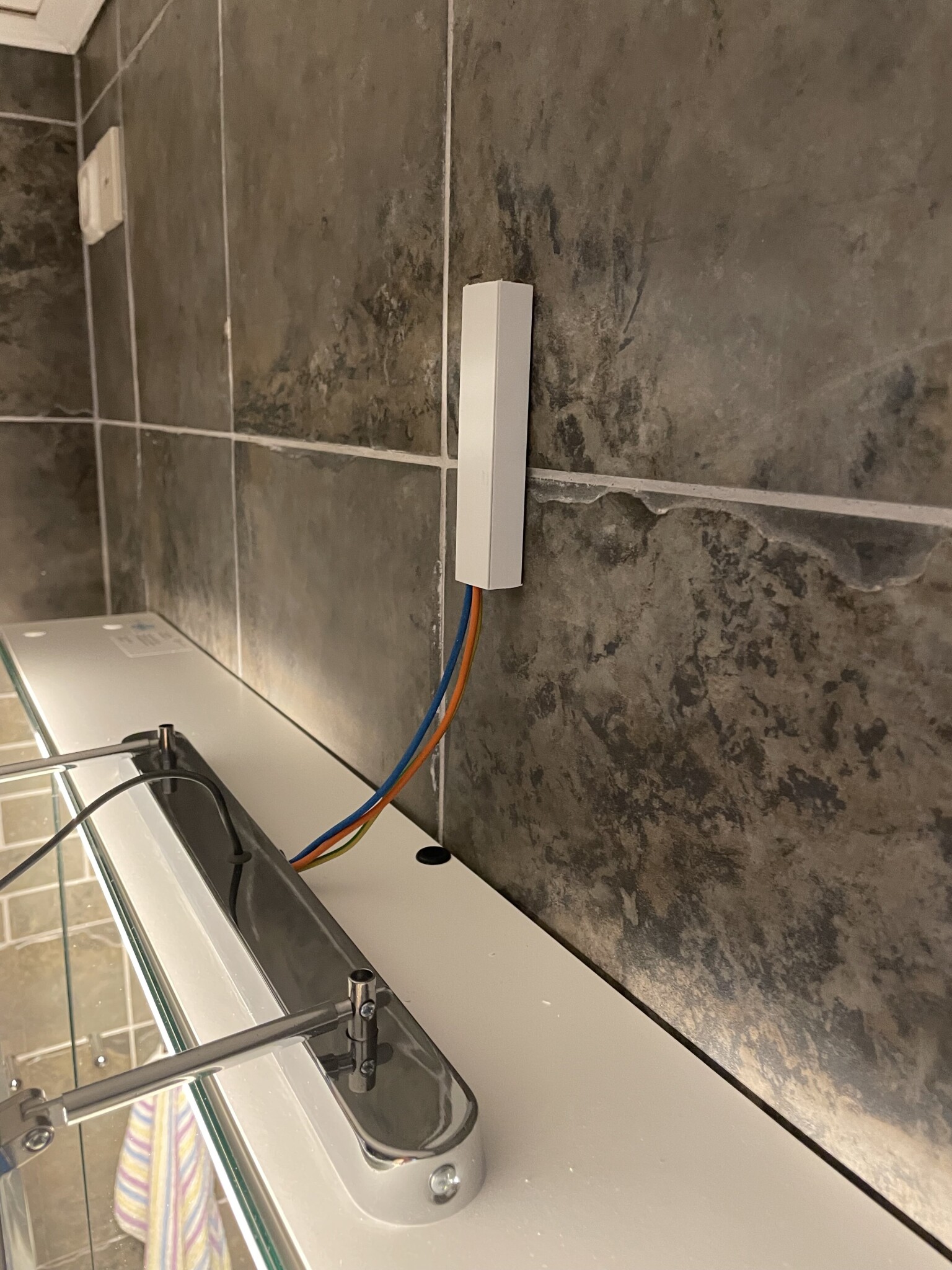

BZMichael #1 Husägare · 105 inlägg 6 dec 2025 09:45 BZMichael Husägare 105 inlägg 6 dec 2025 09:45 #1 Behöver råd o tips på något snyggt som döljer kablagen till badrumslampan. Kabellängderna är något spända så list kan inte helt ligga diktan väggen … se bild för mer detaljer ! Inloggade ser högupplösta bilder Logga in Skapa konto Gratis och tar endast 30 sekunder #badrumsbelysning #badrumsskåp #dölja #kablage
V ViktorHg #2 Husägare · 426 inlägg 6 dec 2025 09:54 ViktorHg Husägare 426 inlägg 6 dec 2025 09:54 #2 Oj, så där får det inte se ut. Det behöver bytas till längre och ha dubbelisolering där det går öppet, och även dragavlastning. Ring elektriker.
