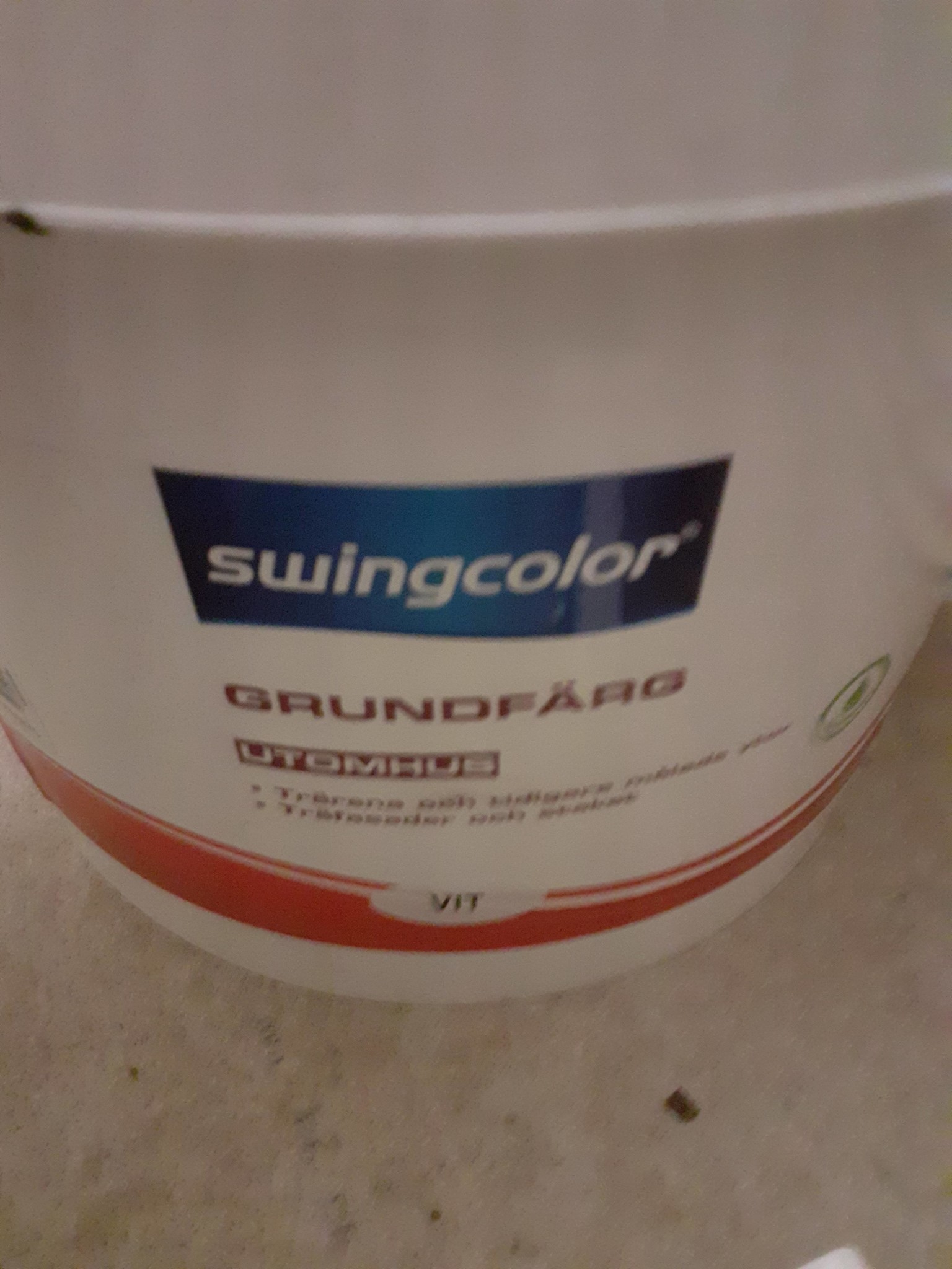

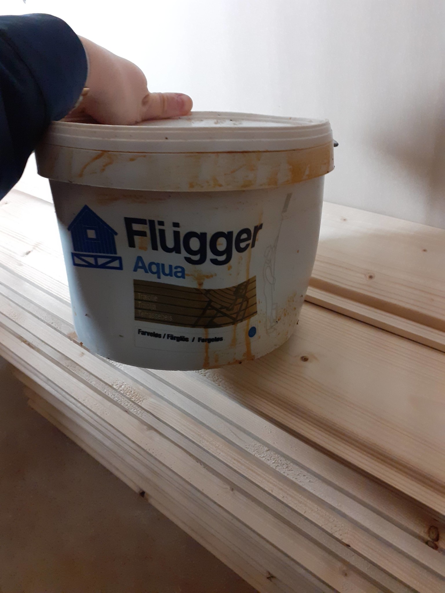

Hej! Vi håller på att byta brädorna på altanen/huset , men vädret är inte perfekt för målning så jag tänkte göra det innan man sätter fast dem in i friggeboden med en element som värmer luften. Jag brukar vanligtvis bara grundmåla, men läste att man ska även olja in dem innan. Torktiden är 24 timmar på träoljan, men på grundfärgen där det pratas om att olja in änderna på brädorna står att man kan göra det efter 30 min. Är det pga att et handlar om en mindre uta de skriver så eller får jag göra så på hela panelerna? Tänkte annars vänta 24h, men kan man köra efter 30 min redan sparar jag massa tid.
Sedan kommer de målas 2gng med akrylbaserad färg också.
Och räcker det med att göra ena sidan bara eller vill man göra intre sidan också för bättre skydd?
Tackar för alla svar!

Att olja ändträet har så kort torktid eftersom virket suger i sig oljan så fort
Nannu
Ser att det är olika fabrikat på burkarna. Därför kanske det står olika.
Mitt råd blanda inte olika fabrikat på grundolja, grundfärg, och täckfärg.
