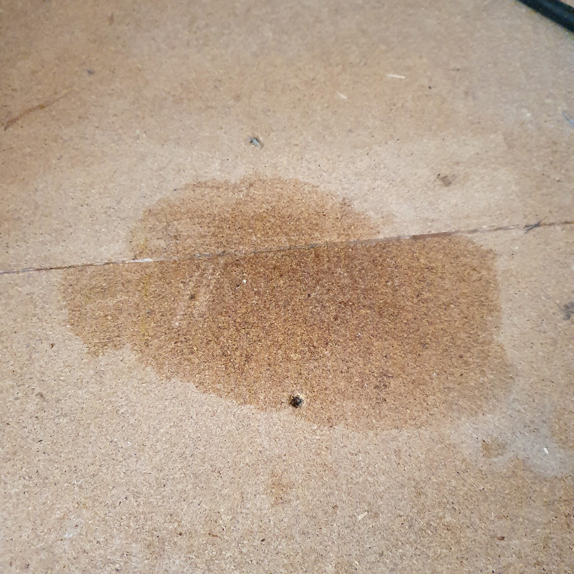

Ska snart flytspackla golvet och undrar hur jag ska hantera en fläck. Tänker att den att läcka något ämne som påverkar flytspacklet eller så. Det är ett badrum men inte i zon 1. Ska bli foliespärr och kakel sen.
Problemet är att jag inte riktigt vet vad det är som orsakat fläcken. Kan vara olja, flytande tvål eller nån annan grej. Känns fet i ytan.
Tänkte eventuellt pröva avfettning eller aceton. Hur kan det påverka limmet i spånskiva? Tvål och vatten hjälpte inte. Likaså hjälpte inte alkohol.
  • Fläck på spånskivegolv som ser fet ut och kan vara olja eller tvål.

Den lilla fläcken är bara att spackla över.

Ja. Jag är väl lite nojig i onödan. Den är ca 20cm lång.
Kanske testa att limma fast en träbit med vanligt trälim? Då kommer du märka om fläcken påverkar fästförmågan.

IOM det ska flytspacklas så hugg bort ytan med stämjärn.
Förhoppningsvis har geggan inte trängt in så djupt.
Det blir skrovligt och då fäster spacklet bättre.

Det är ju en idé. Men säker man inte hållfastheten då? Iof blir ju spacklet istället starkare.
