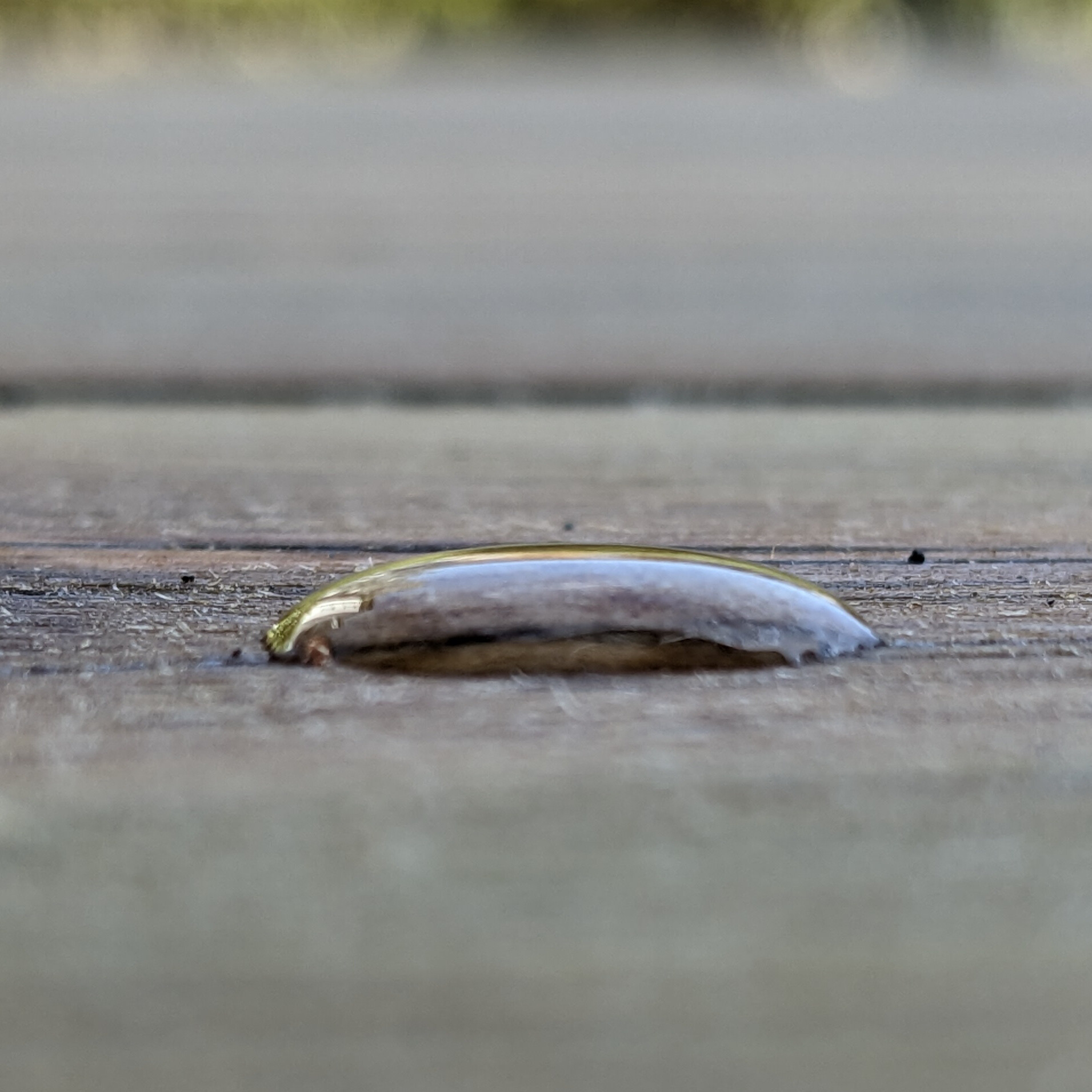

Vi anlitade ett företag för att renovera vår uteplats och bad dem att använda överfettad såpa efter slipning. Tyvärr jobbade jag när de utförde behandlingen, så jag såg inte hur det gick till, men jag misstänker starkt att de oljade den med en polermaskin. Jag skulle tro att om man applicerar såp/vattenblandningen med en borste så kommer den att tränga in överallt, även i springor och hål, som dock är helt torra, eller hur? Det finns också betydande pärlbildning av en vattendroppe på ytan, men inte på sidorna eller i springorna/hålen.
Har jag fel och det kan vara såpad, eller har de verkligen gjort bort sig och använt olja här?
(Arbetaren sa först att den var oljad, tills jag nämnde att vi hade bett om såpa, och nu är han lite undvikande om vad han använde).

För mig luktar det (och berörs, när det fortfarande var färskt och inte helt absorberat) mer som olja, men det är väldigt länge sedan jag själv hanterade linoljesåpa, så jag litar inte helt på min egen bedömning., och dessutom är det svårt att dokumentera (jämfört med bilder) om jag vill klaga till företaget.

Okej, tack, pärlning är alltså inte det bästa testet – men utan att använda en polermaskin (=olja) borde det vara omöjligt att hålla mellanrummen/hålen helt "torra"/obehandlat, eller hur?
Arbetaren kommer tillbaka imorgon eller måndags för att fixa några små slipskador (han sa att han skulle slipa och olja det skadade området) – jag frågade då om han inte menade såpa. Och nu när jag nämnde detta säger han att det självklart är såpa, han kommer att applicera ”ytterligare ett lager” (möjligen överallt) imorgon och visa mig produkten. Så jag är inte säker på att jag litar på det.
Du kan mäta pH om det inte har gått för lång tid. Såpa är kraftigt basiskt p g a att det är olja som förtvålats med kaliumhydroxid. Så en vattendroppe på en bräda, vänta i 10 minuter och sen en enkel pH-test, typ teststicka, pH-remsa eller akvariekit. Är pH krafytigt basiskt så har du såpa där. Är det surt eller neutralt så är det olja.

Det är bara att fråga hantverkaren om databladsdokumentet för det han använde! Där står allt från kemikalier till hur du ska sköta om det.T t-e-w skrev:För mig luktar det (och berörs, när det fortfarande var färskt och inte helt absorberat) mer som olja, men det är väldigt länge sedan jag själv hanterade linoljesåpa, så jag litar inte helt på min egen bedömning., och dessutom är det svårt att dokumentera (jämfört med bilder) om jag vill klaga till företaget.
Tyvärr tror jag inte att arbetaren är helt ärlig mot mig just nu när det gäller vad han använde idag (se ovan)...Ossian K Olsson skrev:
Tja, arbetaren kom tillbaka nu i kväll, polerade (mycket kort) med en röd polerpad och behandlade den här gången verkligen med såpa. Det känns och luktar helt klart annorlunda. Jag är bara orolig för att träet inte kommer att ta upp mycket efter oljningen i morse. Skulle det vara rimligt att be dem komma tillbaka och såpa igen nästa vecka? Eller skulle det ändå inte göra någon större skillnad med tanke på att det nyligen oljats, och är det bättre att jag själv behandlar det igen om några veckor?
