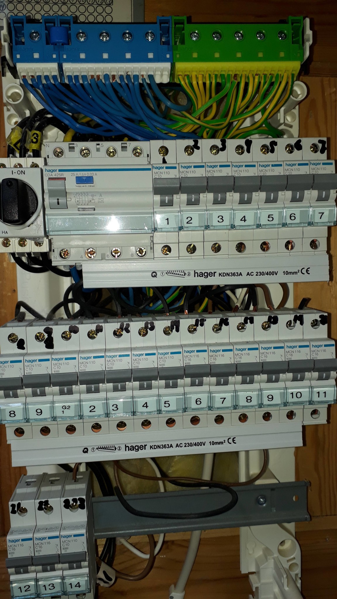

Hej igen, såhär ser det ut under skalet på EL centralen. Inget direkt anmärkningsvärt för mig som amatör. Ser bara att det uppmärkt som 2 grupper (1-9 grupp1 / 1-14 grupp två). De två problem rum är på säkring 3 resp. 4 i grupp 1, dvs övre raden.
När jag vill plocka fram mitt multimeter så fungerade det såklart inte längre, får väll fixa ett nytt då.
Var skulle jag mäta för att se de 217 resp. 230 V?
Antar att ingångssidan av säkringarna är på undersidan (via den där skenan , KDN363A 3fas ... dvs. där fördelas de olika rum på olika fas ?? dvs. säkering 3 och 4 har inte samma fas som ingång ??)
nja. mer frågor än svar,... kanske nån med koll kan ge nåt tips ? Tack i alla fall ;-)

Ser ju ut som att massor utav nollor och jordar håller på att åka ut eller att dom är skalade för mycket är svårt att avgöra. Ett tips är att göra centralen spänningslös och känna lite om dom ev. går att trycka in ordentligt.A A.B. skrev:[bild]

Det ser absolut inte bra ut i din central, om det är så att dom inte sitter ordentligt så är det ett rätt allvarligt misstag din elektriker har gjort. Ser väldigt amatörmässigt ut :/
Garanterat det som spökar för dig.
Inte många rätt i denna central, tycker du borde ta dit en elektriker som rättar till.

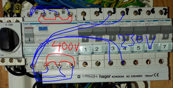

Om du kan få ordning på din multimeter så har jag kladdat lite i din bild över hur du kan mäta.
- Mellan röda ändpunkter ska det vara 400 V.
- Mellan blå ändpunkter ska det vara 230 V.
Du kan utöka dessa mätningar för att ytterligare ringa in problemet.
Det verkar ju som om två av faserna har en lägre spänning än den tredje. Du kanske behöver backa till den punkt som matar denna elcentral, kanske mätarskåpet i ditt fall, men man kan börja med huvudbrytaren. Felet behöver inte ligga i din anläggning. Så den intressantaste punkten är mätarsäkringarna i mätarskåpet. Där ska du dock vara ytterst försiktig med att mäta då det finns risk för ljusbåge. Det bör göras med en spänningsprovare av god kvalite (som dessutom har en display för spänningsvärdet).
Men om du finner att problemet är isolerat till grupp 3 och 4 så blir det enklare.

Tack! Ska kika vidare på det imorgon och skaffa lte verktyg innan. Kan ju ta ut alla proppar ute i skåpet (andra sidan väggen) och kolla de och samtidig passa på att kolla om det finns lite halvlösa kontakt i centralen. Vet att tidigare ägare av huset hade en elektriker för att installera golvvärme och fixa JFB som inte fanns innan dvs.det hela är kanske ca 10-15 år gammal.Bo.Siltberg skrev:
