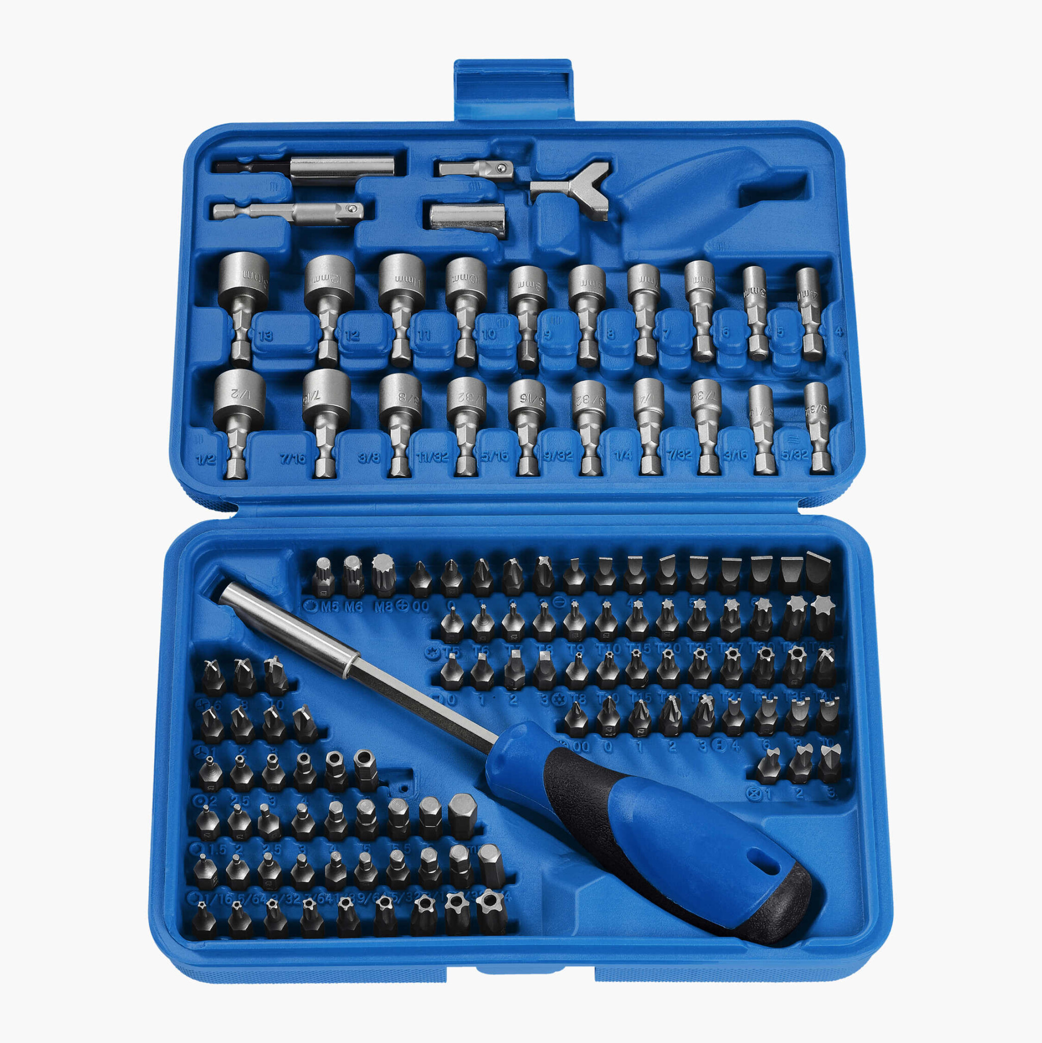

Ph bits är gjorda med 3 graders lutning så att bitsen lättare glider ur skruven och tänkt att förhindra runddragning. Det gör dock att väldigt många som är ovana att skruva slirar och nästan drar runt ändå. Varför skulle pz generellt vara bättre? Allt beror på tillämpningen
Om du lyckas montera exempelvis ett armbandsur eller en bil med bara de alternativen du nämnde blir jag imponerad.HogeN skrev:
Sen har vi alla dessa "säkerhets bits", som tex Tamper-Resistant Torx (TR). Men det kan man eventuellt diskutera nyttan av. Känns som det bara är en kapplöpning mellan att uppfinna nya konstiga verktygsgrepp/former och att de senare ändå läggs till i diverse bitssatser för "vanligt" folk också.
