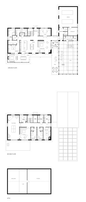

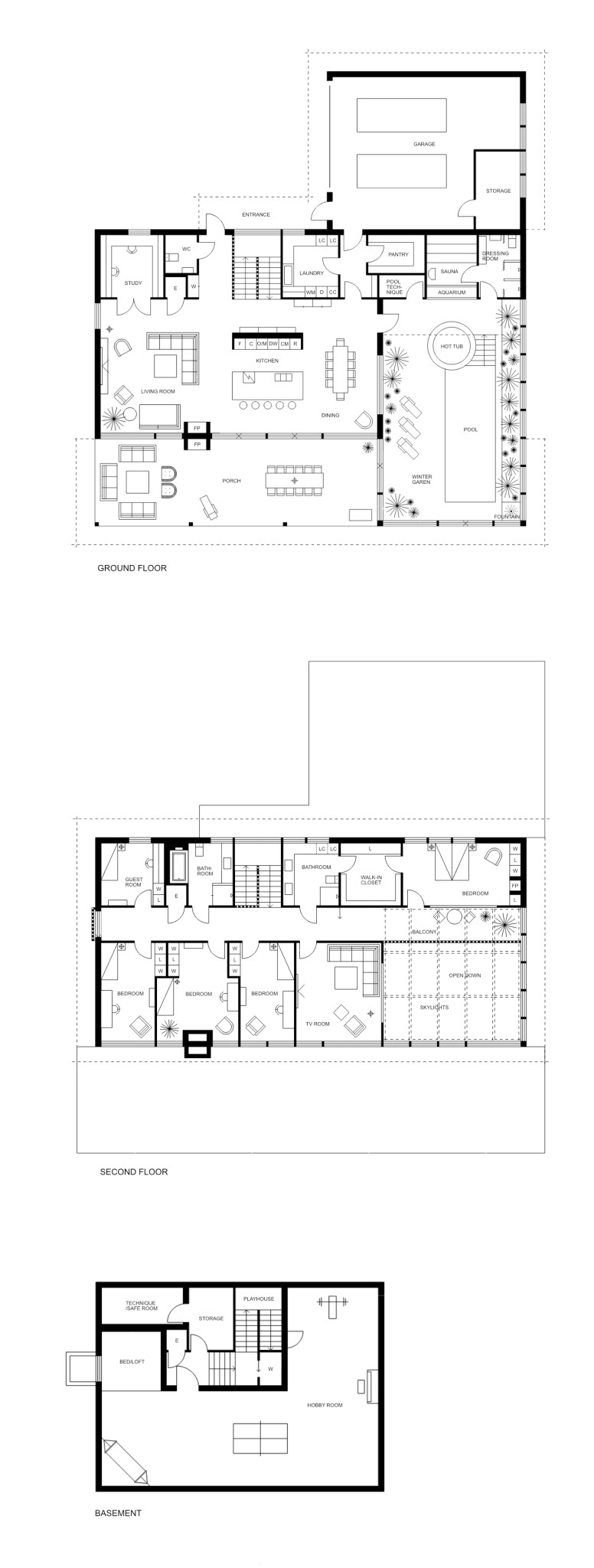

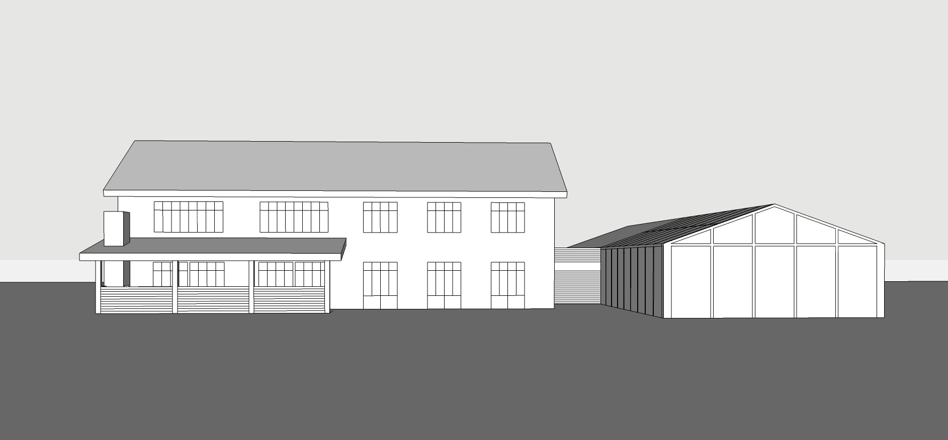

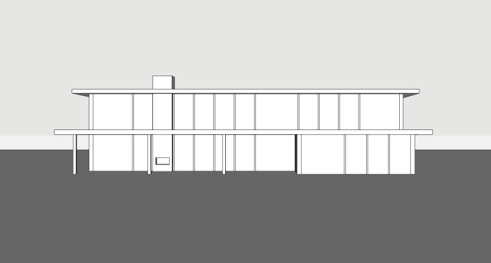

Vilket tycker ni blev bäst?
Ett hus som liksom är uppdelat i två, där den ena delen är som ett vanligt hus och sitter ihop med en vinterträdgård likt ett växthus (#1), eller ett enda hus där vinterträdgården liksom är inbyggd i hela huset (#2)?
Tar gärna emot recensioner på båda hus överhuvudtaget.
Ett ritad hus i två delar; huvudhus med fönster och ansluten vinterträdgård.

Ritat hus med en modern, rektangulär design och stora glaspartier, med en inbyggd vinterträdgård som en del av konstruktionen.
#2

Ingen kommentar tolkar jag som att det anses perfekt. 😉
Walle85
Inte många par i min bekantskapskrets som skulle klara av att ha ett delat kontor, vilket jag antar att det är tänkt här då det är två stolar inritade?
Jobbar bägge hemifrån så kan man inte ha möten på något bra sätt utan att störa varandra.
HOBBY ARCHITECT
Nej, om båda jobbar hemma vore det ju inte najs. Men är tänkt som ett vanligt hemmakontor bara.

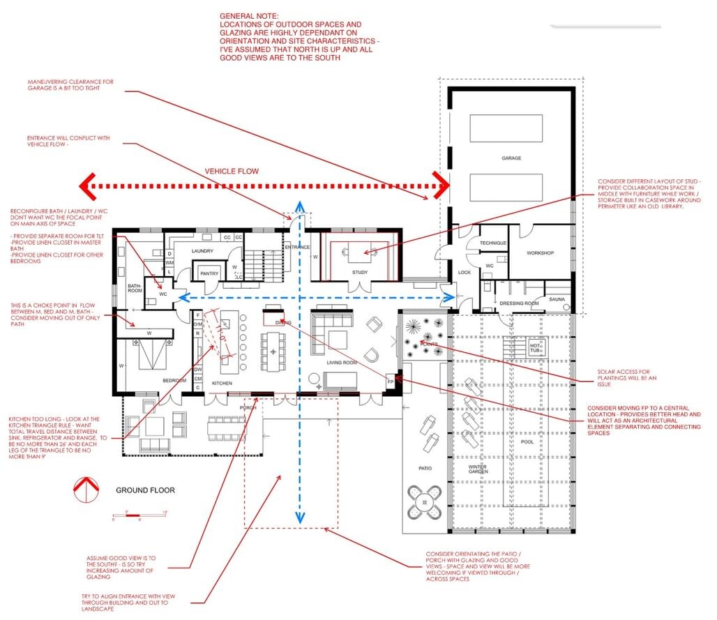

Arkitektonisk planritning av ett hus med markerade kommenteringar om fordonens flöde, rumsplacering och solåtkomst.
Jag fick intressant kritik från en riktig arkitekt. Jag håller med och kan förstå en del av det, resten känns mer som lyxproblem eller svåra att fixa utan att behöva göra om typ allt.
roligt projekt. två stora minuspunkter att åtgärda.
-om någon står sysselsatt i köket kommer man inte förbi om man har något i händerna. köksö är överreklamerat och skapar både trängsel och mycket skräp på golvet.
-ingången med tillhörande hall är extremt snål. trappan är även den underdimensionerad.
Jag håller inte med, men tack för dina synpunkter.
det kommer du göra:) trånga gångar i kök så bara en kan vara verksam åt gången är inte något jag skulle acceptera. tänk också på att inte så som brukligt ha sopsorteringen direkt under diskhon, straxt bredvid är bättre. för övrigt kan jag rekommendera att ha två hoar med var sin blandare.
lyx på den.
arkitektens synpunkt om att inte ha toalettens ingång i allas åsyn är också värd tas på allvar. vi har det så på en av våra i vårt 60talshus idag, och det är verkligen inte bra. det bör för övrigt finnas en gästtoalett strax intill huvudingången.
hög prio på den.
Bygg mudroom som en sluss mellan garage och resten av huset. Då kan du allt skitigt att stanna där. Som det är nu får du skita ner den entrén för att komma till mudroomet.
lyx på den.
hög prio på den.
Det är två diskhoar i köket. Men, ja det där med wc:n i blickfånget är en bra synpunkt som jag inte tänkt på, men vet inte hur jag skulle lösa det.
