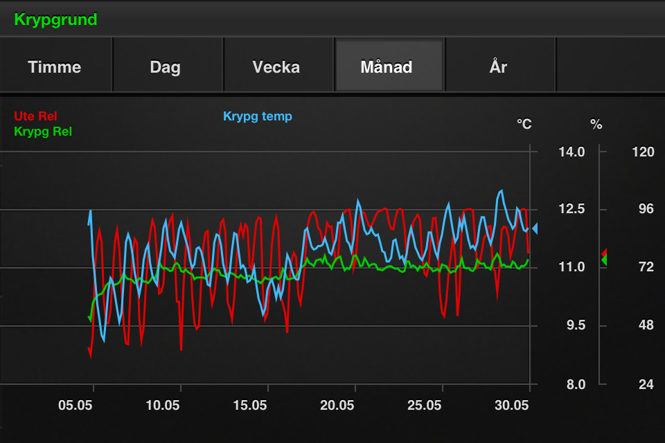

jag har varit i din sits och försökte väga alla skolor mot varandra, det var inte lätt och jag är fortfarande ingen expert men jag kan beskriva vad jag gjorde:
Förutsättningar (utgångsläge):
- 70-130 högt, typ "stampat jordgolv"
- mycket skräp (inkl. halvt förmultnat organiskt material), tydlig källardoft och kanske vissa antydningar till mögeldoft / liten påväxt (men inte speciellt mycket, jag är forfarande inte säker på om det verkligen var mögelpåväxt eller bara skräp / gammal spindelväv).
-Fuktmätaren låg sommar och höst i princip alltid över 80, ganska ofta en bit över 90 (dock har jag bara emipiri från en halv säsong eftersom vi fixade detta ganska tidigt efter inflytt
Min approach:
1) städa
2) hyvla av ett litet lager över hela ytan (ca 5-10 cm), mer orkade jag inte. gjorde viss utjämning här också (hyvlade mer på kullar)
3) Lägga ut lite grus, jag gjorde inget omfattande arbete, utan främst för att ytterligare jämna ut ojämnheter
4) spraya ut först en saltlösning och sedan något dyrare produkt, tror jag tog både trossbotten och marken. Syftet var att döda det som ev. fanns där (detta fick föga förvånande effekten att RH omedelbart stack upp till 98-99%, men det gick ner ganska fort)
5) Byggplast (tejpade skarvar)
6) Tunn markisolering (typ liggunderlag), hade tänkt tejpa även dessa, men det blev aldrig av.
7) sätta igen ventiler
8) enkel avfuktare (kondens)
Resultatet av detta blev att grunden helt enkelt håller den RH jag ställer på, första säsongen la jag mig på strax under 60%, senare har jag justerat upp något då jag tror det är "onödigt" torrt, så nu ligger jag strax över 70%. Tyvärr verkar jag ha schabblat bort historiken, men så här ser det ut den senaste månaden (men det är ju knappast den värsta månaden):
Väljer man mer detaljerad upplösning ser till och med ganska tydligt när avfuktaren arbetar. Och nej, mätaren sitter inte i avfuktarens utblås, utan en bra bit ifrån och avfuktaren är riktad "från" mätaren. Dessutom har jag en annan lös mätare som jag flyttar runt ibland, och data från den visar att jag verkar ha en ganska jämn spridning i min, förvisso helt öppna grund.
Några av mina beslut:
Avfuktare: säkerligen hade en sorbtionsavfuktare varit bättre, en kondens funkar ju inte när det blir kallare, men då faller också RH kraftigt så så går min avfuktare väldigt sällan. Dock har jag någon gång fått lite påisning på avfuktaren, då stänger jag av den och låter den själv avfrosta sig. Givet mina mätvärden tycks det som att en sorbtionsavfuktare hade varit väldigt overkill för mig.
Isolering: jag tror det är mycket bättre att isolera på utsidan och i princip skapa en varmgrund, jag ville inte göra det jobbet då det varken är dränering eller utvändig tilläggsisolering nära förestående. Om jag ska göra något av dessa kanske jag omvärderar, med min lösning har jag höjt tempen i grunden även vintertid (och därmed rimligtvis minskat energiåtgången) men om en full isolering av grunden verkligen är kostnadseffektiv är jag lite tveksam till...
När det gäller mattan så var det lite olika bud, jag funderade på att köpa den svindyra krypgrundsisoleringen, men när det visade sig att man ändå behövde komplettera med byggplast eller välja en ännu mer svindyr isolering kände jag mig lurad.
Jag tror fortfarande att det som säljs som krypgrundsisolering egentligen är en av de bättre kvaliteterna av betongtäckmatta (har dock fått mothugg på forumet ang. dess diffusionstäthet, jag är inte övertygad
), så jag köpte sådan (klart billigare) istället.
Trots att jag tror jag till slut fick den svin svin dyra diffusionstäta isoleringen (fast billigare) kompletterade jag med plast, dels hängslen och livrem, men också för att min grund forfarande inte är helt plan, och då kändes det mycket lättare att få plasten tät, än att verkligen sammanfoga isoleringen utan glipor (och i slutändan struntade jag ju helt i det...
Jag väldigt nöjd med resultatet och tror samtidigt att det finns fler möjliga sätt att nå ett "tillräckligt" bra resultat. I valet mellan matta inne eller isolering utvändigt tror jag i) att den ena inte utesluter den andra (en riktig varmgrund har väl mycket markisolering också) ii) att åtminstone matta, men troligtvis även utvänding isolering är ensamt tillräckligt för fukten i de flesta fall, så det handlar mer om hurvida man vill bättra på uppvärmningekonomin (vilket i sin tur är beroende på väldigt mycket, övrig isolering, uppvärmningskälla etc. etc.)
Hoppas jag inte gör det svårare för dig att fatta beslut
/U
