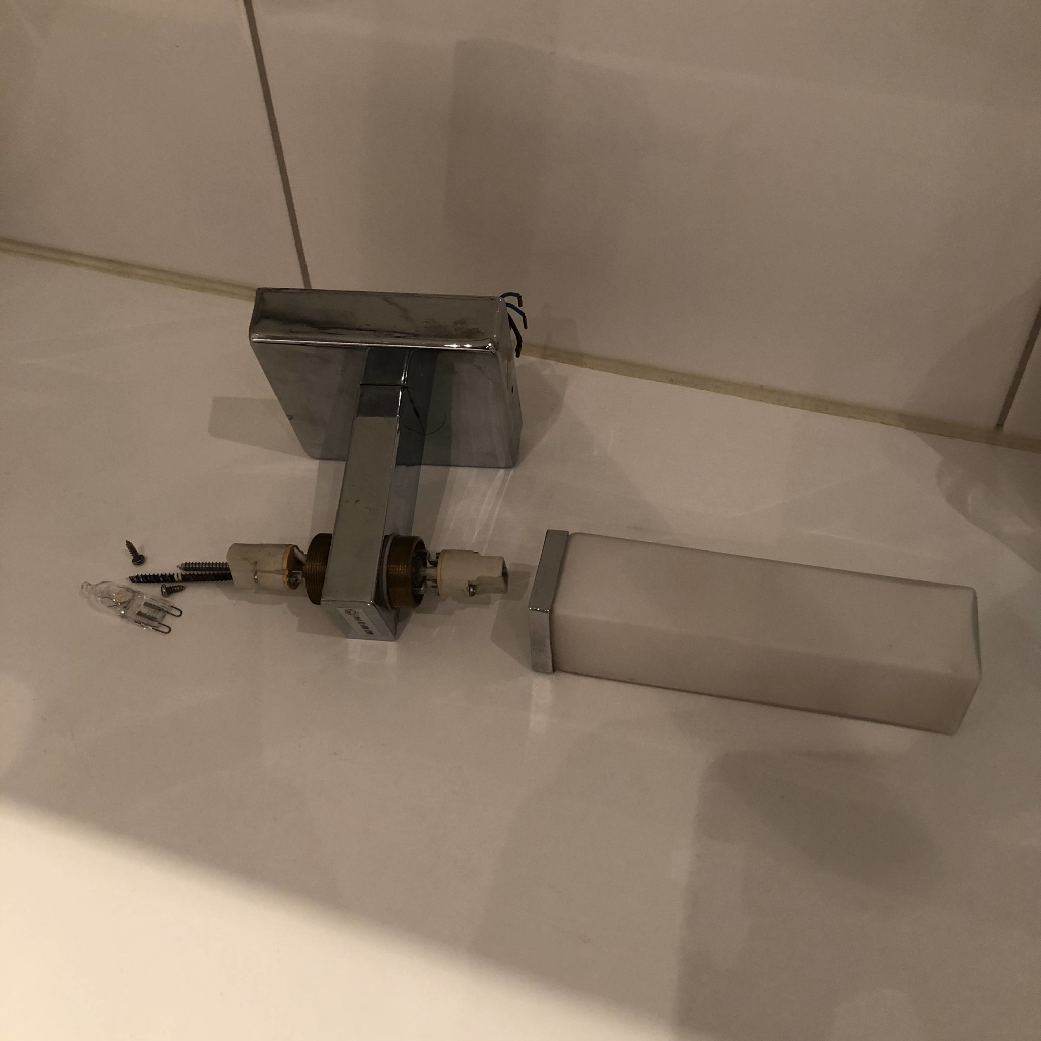

@Alfredo @harka Bra! Värt att vända på denna sten också. Flyttade nyligen in i en lägenhet och då fattades en av två glasskärmar. Se bild. Finns tyvärr inget märke på lampan och vet därför inte riktigt hur man skulle kunna hitta nya skärmar som passar samma armatur.
Började därför leta efter ny armatur och märkte att det mesta som säljs idag är LED. Då dök frågan om att blanda LED och halogen upp.

aha, du är ute efter att byta hela armaturen och inte bara ljuskällan -- det förtydligar frågeställningen!
ett eventuellt utbyte till LED-lampa för test i befintlig armatur vore att googla på G9 LED dimbar, men jag förstår att det inte är en intressant lösning
när det gäller investering i en ny armatur så kan det vara vettigt att leta efter en med utbytbar ljuskälla -- så att den kan köras på endera halogen- eller LED-lampor; många nya armaturer har dock LED-ljuskällor som inte är utbytbara utan är fast monterade och då känns det osäkert om det går att skapa en bra, dimbar lösning som lirar med takspottarna
ett ytterligare alternativ är att det kanske går -- utan alltför mycket arbete -- dela upp lamporna i två olika belysningsgrupper, så att taket dimmas medan spegeln blir on/off...

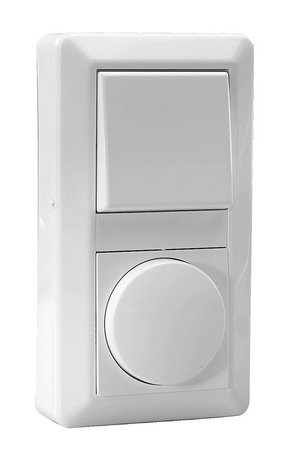

Om du kollar vilket artikelnummer som dimmern har så kan du googla dig fram om den fungerar med LED. Numret på dimmern sitter på metallplattan som du ser om du tar bort ratten och plastplattan (när strömmen inte är på).
Det där tycker jag kan vara en väldigt bra idé. Med lite tur går det relativt enkelt att dra fram en ny separat tändtråd till spegeln i befintliga rör. Befintlig dimmer skulle kunna bytas/kompletteras/ändras till en lösning liknande denna:harka skrev:
Då fungerar dimmern som idag till takspottarna och strömbrytaren till spegelarmaturen, som då kan vara "vad som helst".
Nu vet vi inte förutsättningarna hos dig så det är ju lite fritt fantiserande kring vad som går eller inte går att göra enkelt men du kanske i alla fall får lite ytterligare idéer.

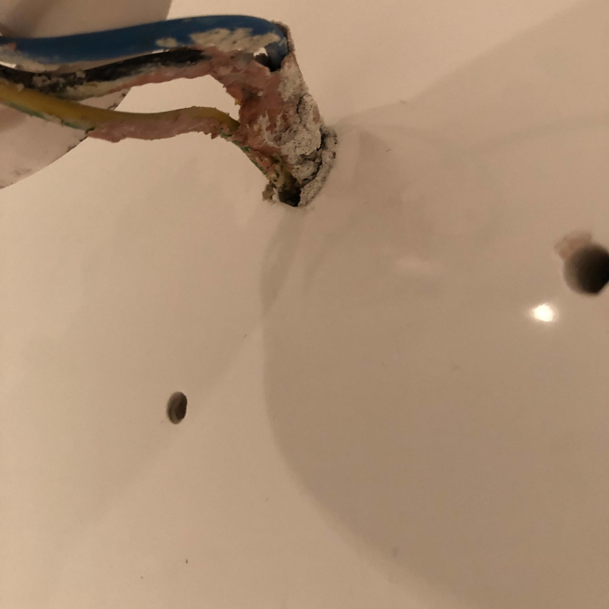

Att dra fram ny tändtråd känns spontant som svårt givet hur trångt det är där nuvarande sladdar kommer ut. Se bild.
Låter bra att hitta en ny armatur som kan köras på valfri ljuskälla. Då kan den ju sitta kvar även om vi i framtiden skulle byta spottarna i taket till något annat. Nu när jag kollar runt ser jag att det inte är så svårt att hitta som jag först trodde. När jag tidigare började googla hittade jag bara en massa fasta LED-armaturer.
vad visar bilden -- är det där sladdarna kommer ut vid armaturen?
om den skulle kunna återanvändas till att koppla in nästa, nya armatur så är den springande punkten var andra änden av tändtråden mynnar -- går den ograverat till strömbrytaren så är det ju en smal sak att mata den separat med en ny brytare; om den är rörigt ihopkopplad med takspottarnas mattning så kan det vara lite krångligare, dvs omkoppling till separata tändningar kräver en separation av tändtrådarna från strömbrytaren/dimmern till de två olika belysningsgrupperna, det behöver inte inkludera en nydragning ändå till armaturen
