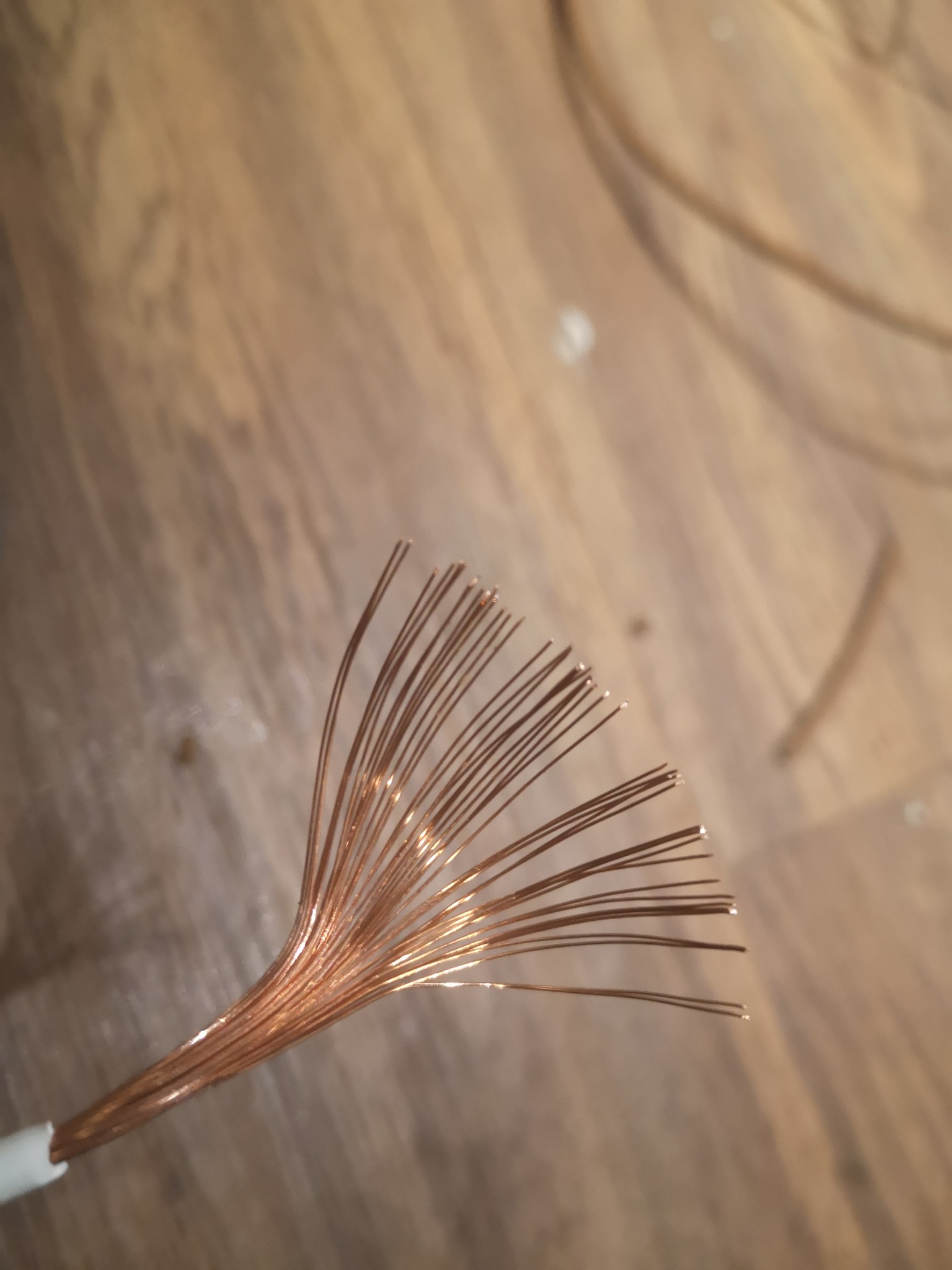

Jag köpte idag 2,5mm kabel hos Clas Ohlson. 5 färger. Anledningen var att vi köpte ny spis och de gamla färgerna va blandade hur som helst. Så jag tänkte lägga in rätt. Dessutom saknades nolla så jag tänkte jag gör allt samtidigt. Men den vita kabeln är helt annorlunda än alla andra. Titta på bilderna. Varför är det så? Paketen är exakt likadana och alla heter FQ/H07Z1-R. Det står att amokabel har tillverkat dom.

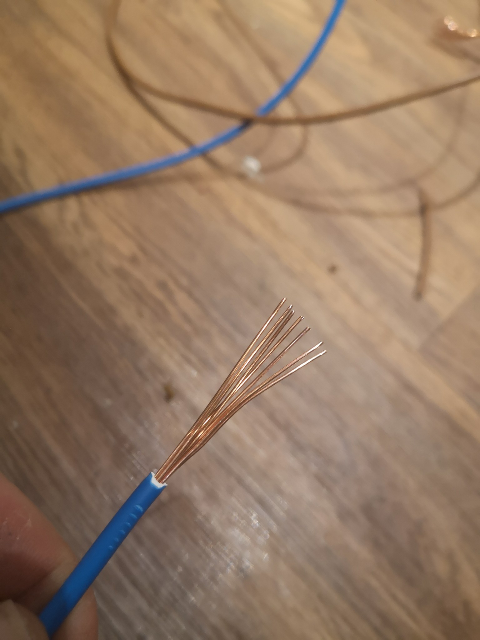

Titta på den blåa som har 7 trådar. Så ser alla andra ut också men inte den vita

Du har nog fått en RQ istället för FQ
Det är FK/FQ med 7 kardeler du ska ha. Byt dom andra eller reklamera om det är fel.
