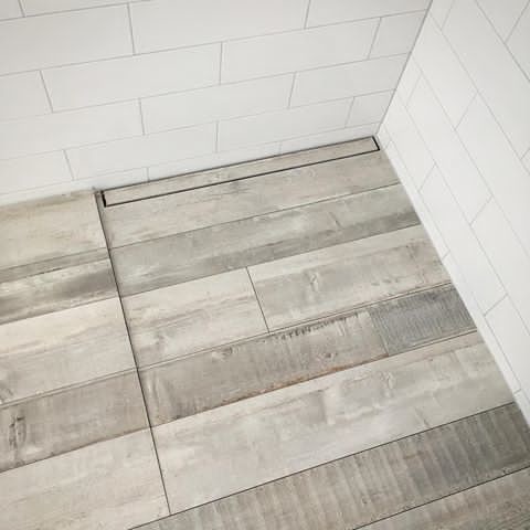

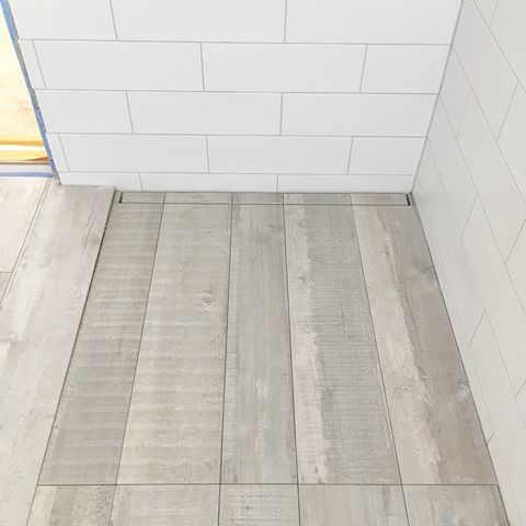

Om man tar en avlång golvbrunn så blir det som bilden ovan. Det blir en fog i ena sidan men det får man väl ta. Se bild ovan. Alternativt kan man lägga alla plattor med fall längst hela väggen men det är inte aktuellt här då toaletten är bredvid duschhörnan.

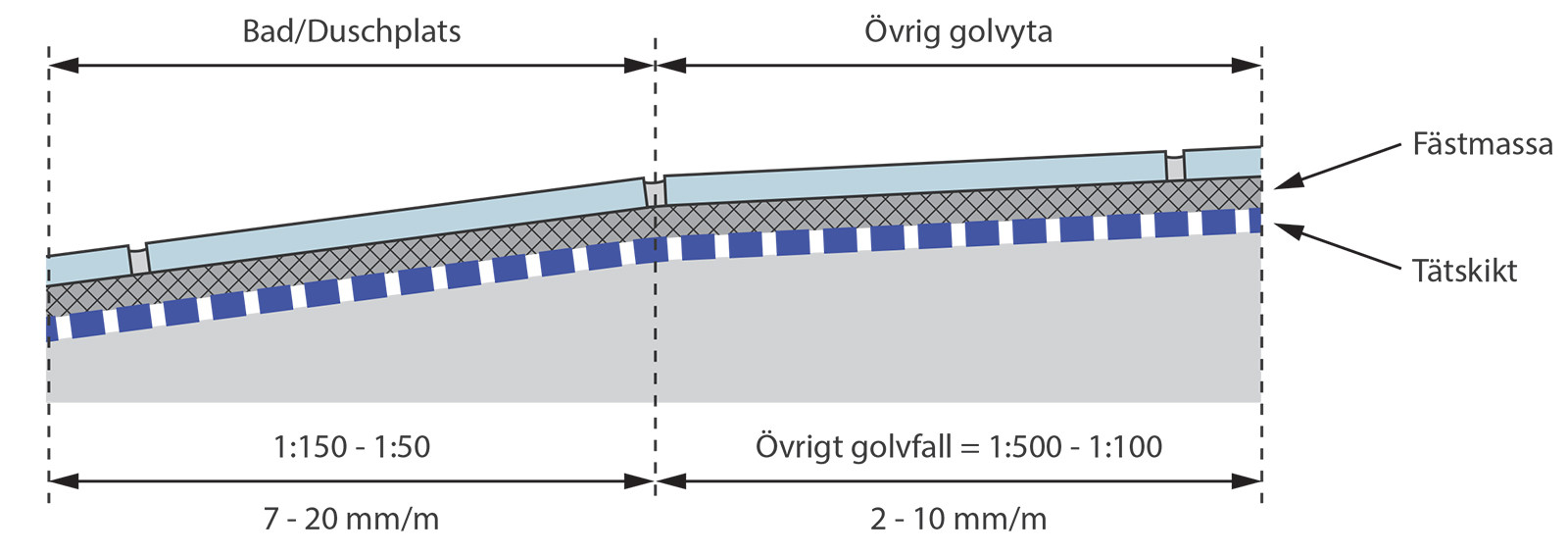

Jag menar inte fall i hela golvet endast i duschhörna. Det är ju olika krav på fallhöjd i duschhörna respektive övrig utrymme. Se bild ovan för lösning som jag tänkt.

Jag ska ha en unidrain hörn i ett av badrummen. Rummet är ca 210x160 och kommer köra med 30x30 helt på golv. Fallet ett rakt diagonalt, alltså högsta punkt i motsatt hörn kommer att va en 25-35mm högre.
Så här hade jag tänkt.
Framgår inte av bilden hur dom löst kanten. Hårdfog?
Tror det blir bra när man sätter duschdörr.
Det blir ju ändå 15 mm per meter fallhöjd om man ska följa branschregler.
Måttet är alltså ett medelmått. Jag vill inte ha för lite fall.
Ser ingen annan lösning än att ha hårdfog i kanten och öppningsbar rak duschdörr.
Synpunkter?

  • Hörn i badrum med vit kaklad vägg och gråa plattor på golvet, osäker kantlösning vid duschområde.
  • Badrumsgolv med lutning, kaklade väggar och markerad kant där duschdörr ska installeras.
Hårdfog ja, ta hellre till lite på fallet då det är längre strecka till brunnen än med en traditionell
Enligt gvk.
Tar jag max fallhöjd så blir det 2 cm. Fallängden är nämligen 90 cm.
Klart funktion går före design (speciellt när det kommer till brunnar) men går det verkligen att få det snyggt i med hårdfog i kanten?

  • Illustration över golvsektion med fall mot golvbrunn, angiven fallhöjd och tätningsskikt.
Blir ju i princip 1cm glipa längst in mot väggen, du kommer ju inte att se den om du inte lägger dig på golvet
