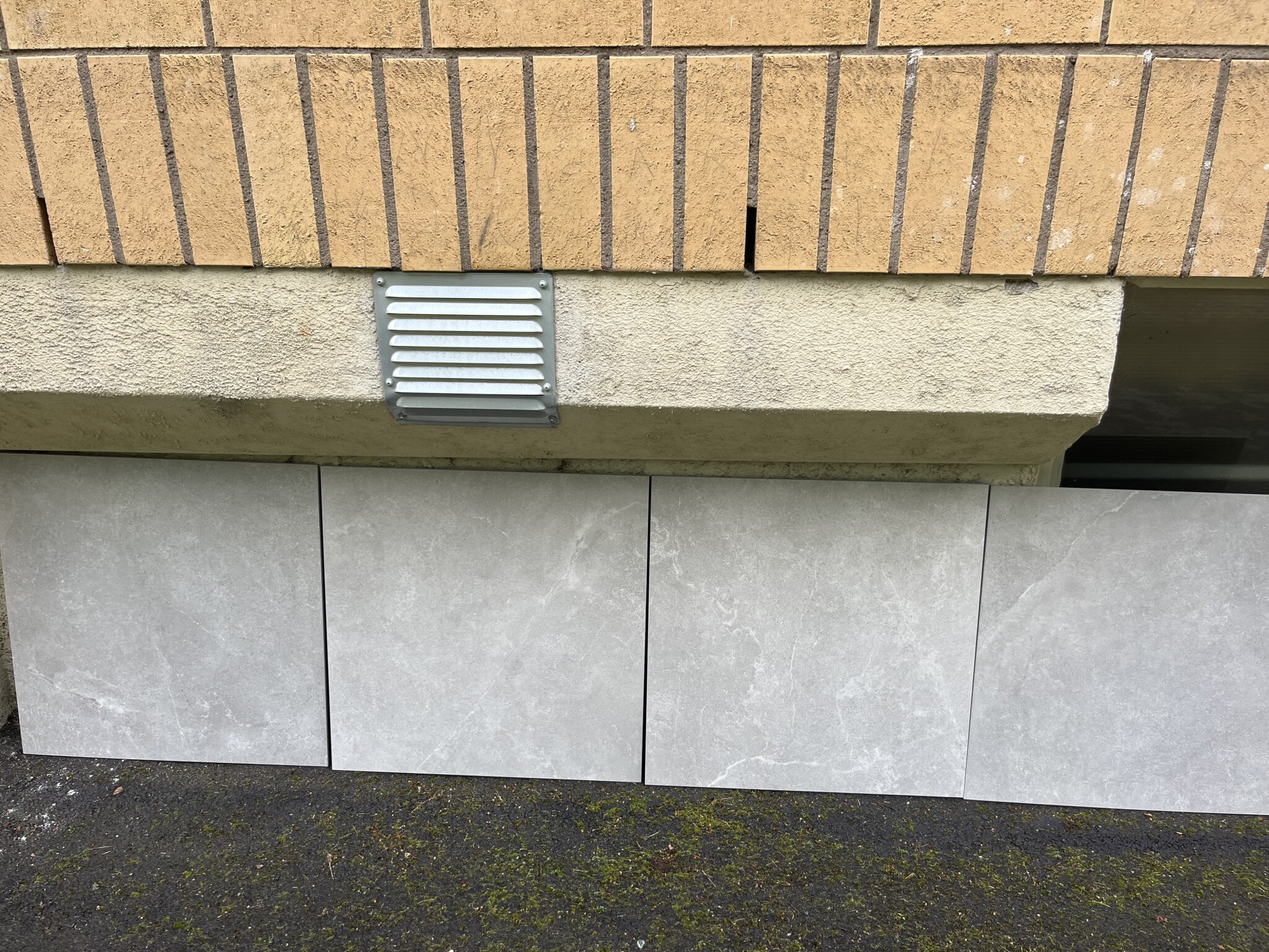

Har fått en leverans av kakel jag beställt där 3 av 13 paket har ett annat batch/bränningsnummer. Det är de två plattorna i mitten på bild 1 som är samma batch på 3 paket och de två yttre är resterande 10 paket.
Det är ett pyttelitet badrum på 2,8 kvadrat som ska kaklas. I badrummet kommer det sitta två väggskåp, sedan är det en fönstersmyg och ett badkar vid en vägg också. Det är 1,44 kvm i ett paket så tre paket blir cirka en vägg i badrummet.
ORKAR jag reklamera eller tror ni plattsättaren kan lösa det? Blir personen irriterad eller är det sånt som händer? Tror kanske inte att jag själv hade märkt nyansskillnaden men jag är inte sån som är särskilt petig heller…
  • Fyra kakelplattor står lutade mot en tegelvägg utomhus; de två plattorna i mitten har en lätt nyansskillnad jämfört med de yttre plattorna.

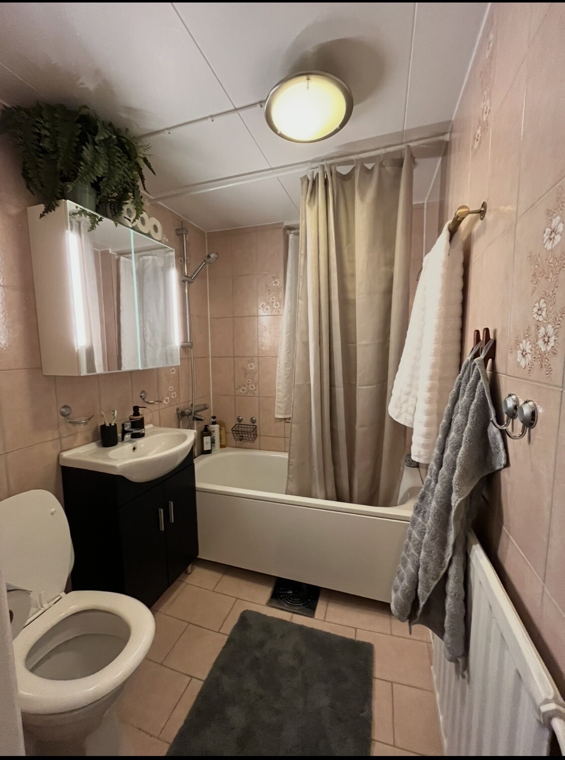

  • Badrum med rosa kakel, badkar, duschdraperi, väggskåp med spegel, handfat, toalett och växter. Handdukar hänger vid sidan av badkaret.
Prata med plattsättaren om det. Det kanske går att blanda paketen.

Bara att byta, skulle aldrig sätta dom olika...
Antingen blandar ni dom väl vid uppsättandet, eller ser till att samma bränning hamnar på just en vägg.
Annars om man gör "flak" av en annan nyans märks det mest.
C
En sak att tänka på är att det troligen blir väldigt svårt att reklamera i efterhand om man inte blir nöjd. Kakelfirmorna brukar vara tydliga med att de inte tar ansvar för några nyansskillnader mellan olika batchnummer. Har man kommit över ett parti billigt eller nåt gissar jag att det sannolikt går att trolla ihop så att det blir snyggt.
