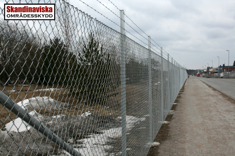

Är estetiken oviktig så 180cm gunnebo med aggregat

stadsarkitekten godkänner inte grunnebo , måste vara trä staket♀️ De där med Att övre delen kan luta inåt lät inte så dumt men har svårt att föreställa mig hur de kan se ut har du någon bild?L Lutte skrev:Hur långt är barnet?
