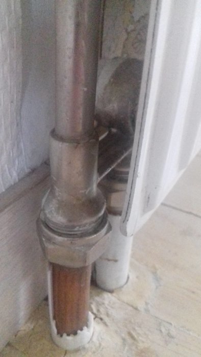

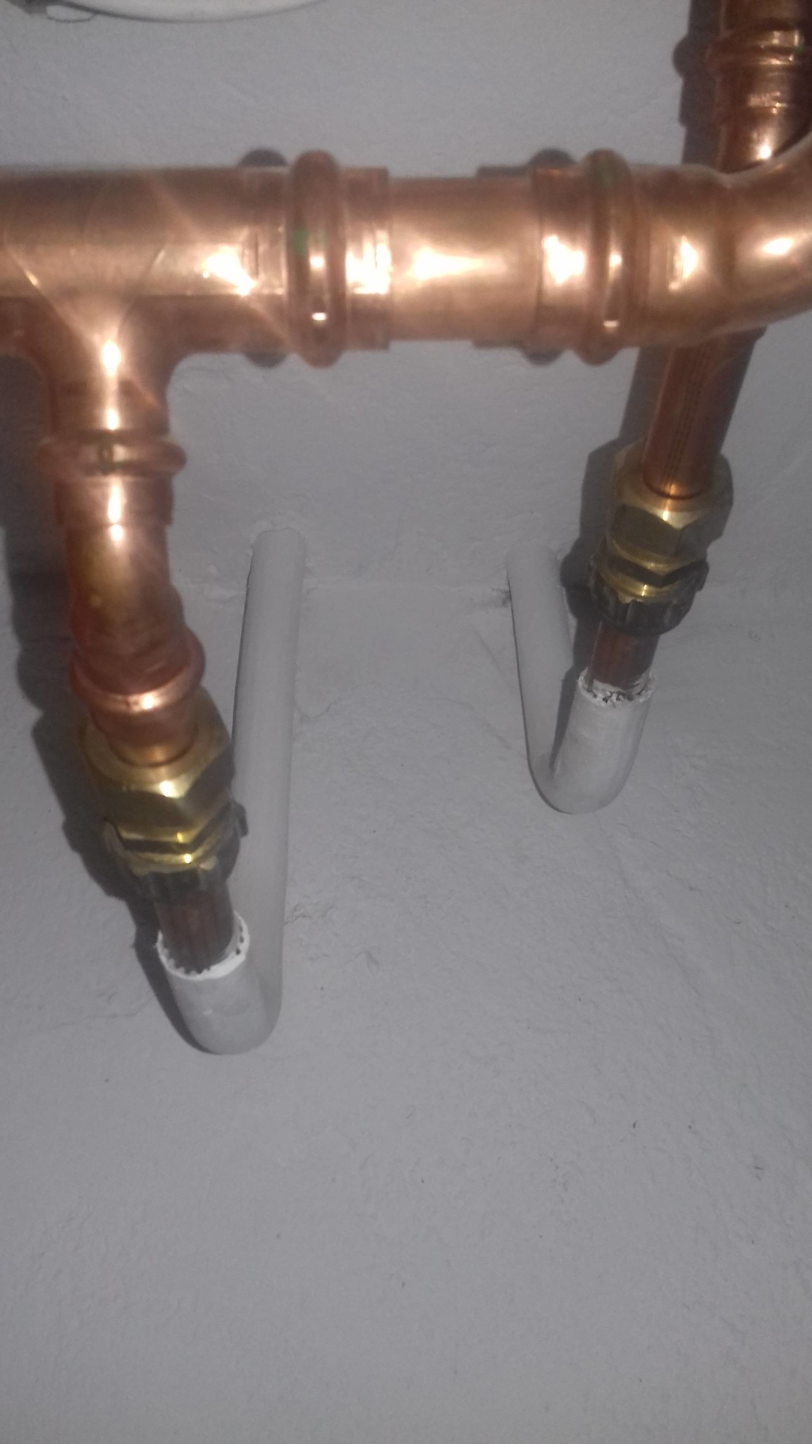

Ska byta och vända på en radiator. Saken är den att det är oklart vilket som är vilket rör av tillopp och retur. Om det är som det borde att returen sitter till höger vid radiatorn så kommer returen ned till vänster under bjälklaget (ja jag är 100% säker, rören kommer ned i pannrummet så det är tydligt). Då har de korsats i bjälklaget och det är säkert möjligt. Jag tycker att radiatorn emellanåt har betett sig mystiskt och varit svårinställd så kanske är den också fel inkopplad. Men hur vet jag säkert vilken som är vilken? Jag har lyssnat med stetoskop när någon knackat där nere och även försökt mäta temperaturen med icke skiljaktiga resultat. Båda metoderna störs troligen av det tvärgående röret på kopplet. Någon som har ett trollknix i bakfickan?

Ja. Det var skitenkelt att bara knacka på rören och sedan känna vibrationerna där nere när väl radiatorn var bortkopplad. Det tvärgående röret på kopplet fortplantade knackningarna till båda anslutningarna. Tror jag kom fram till att det inte var omkastat i bjälklaget men minns inte. Det blev rätt kopplat i alla fall, var över ett år sedan jag vände på radiatorn och bytte ut den.
