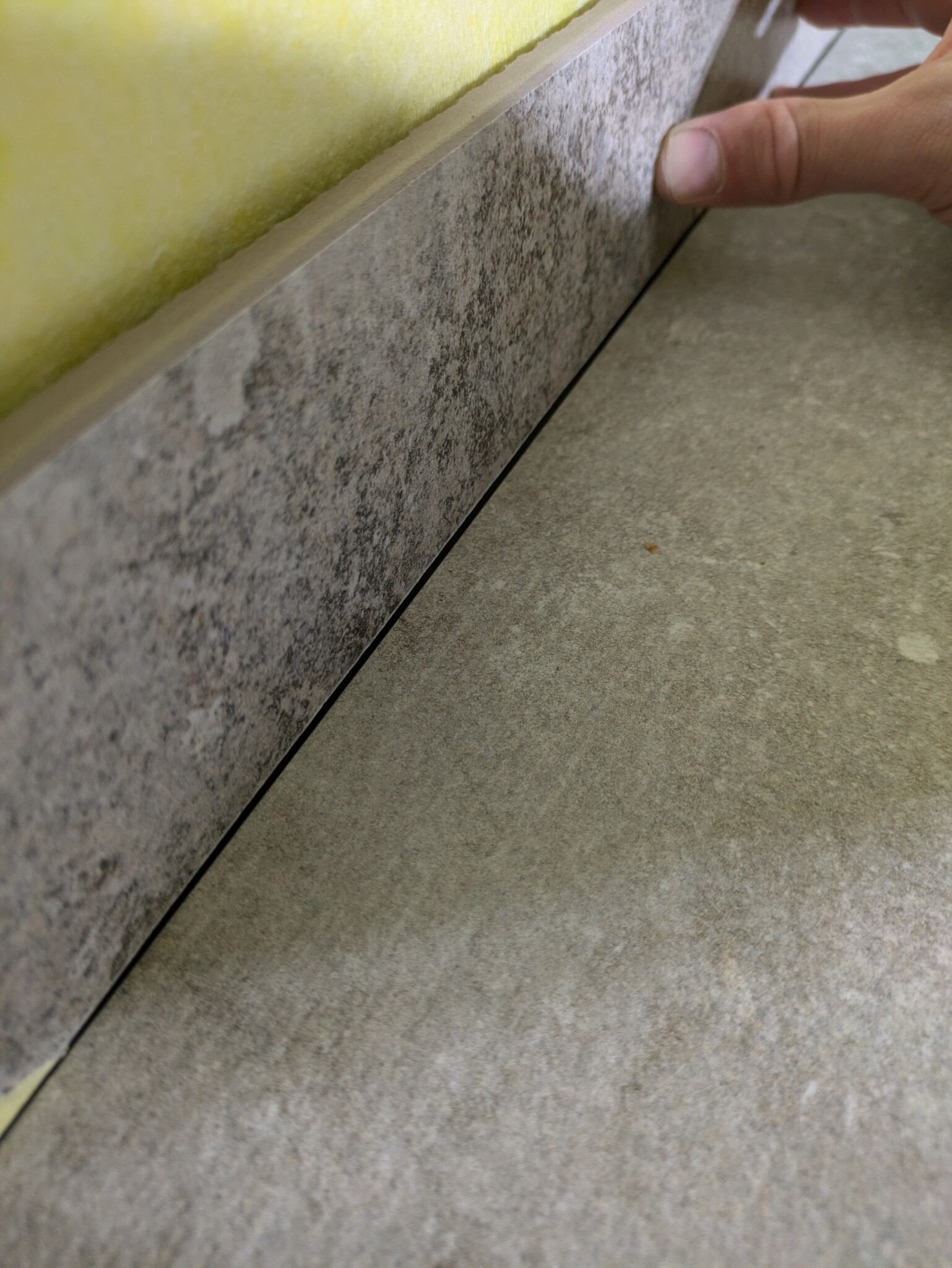

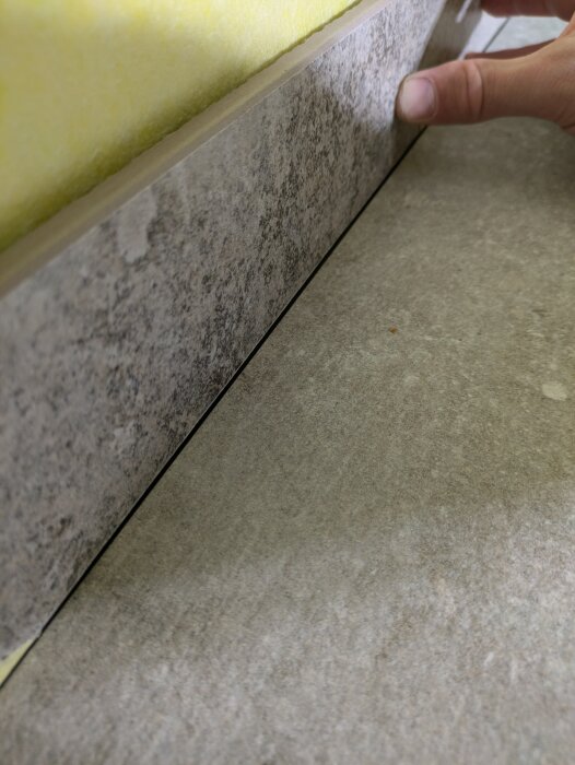

Står och planerar läggning av klinker i badrum. Dilemmat är att badrummet är 1820mm x 1815mm. Klinkersplattorna är 600x600mm (596x596mm). Tjocklek på klinkerplattor, sockel och kakelplattor är ca 8,5mm står det på förpackningen.
Rent spontant när vi lägger ut en rad i riktningen som är 1820 så får vi ca 1cm spel på varje sida mot väggen med 4mm kryss mellan plattorna.
Sockelbitarna med "simulerad" fix bakom sig bygger så pass att man får en springa på ca 2 mm mellan klinkersplatta och sockellist.
Vad är okej i detta läge?
  • Hand justerar en sockellist mot klinkerplattor i badrum, med liten springa emellan.
