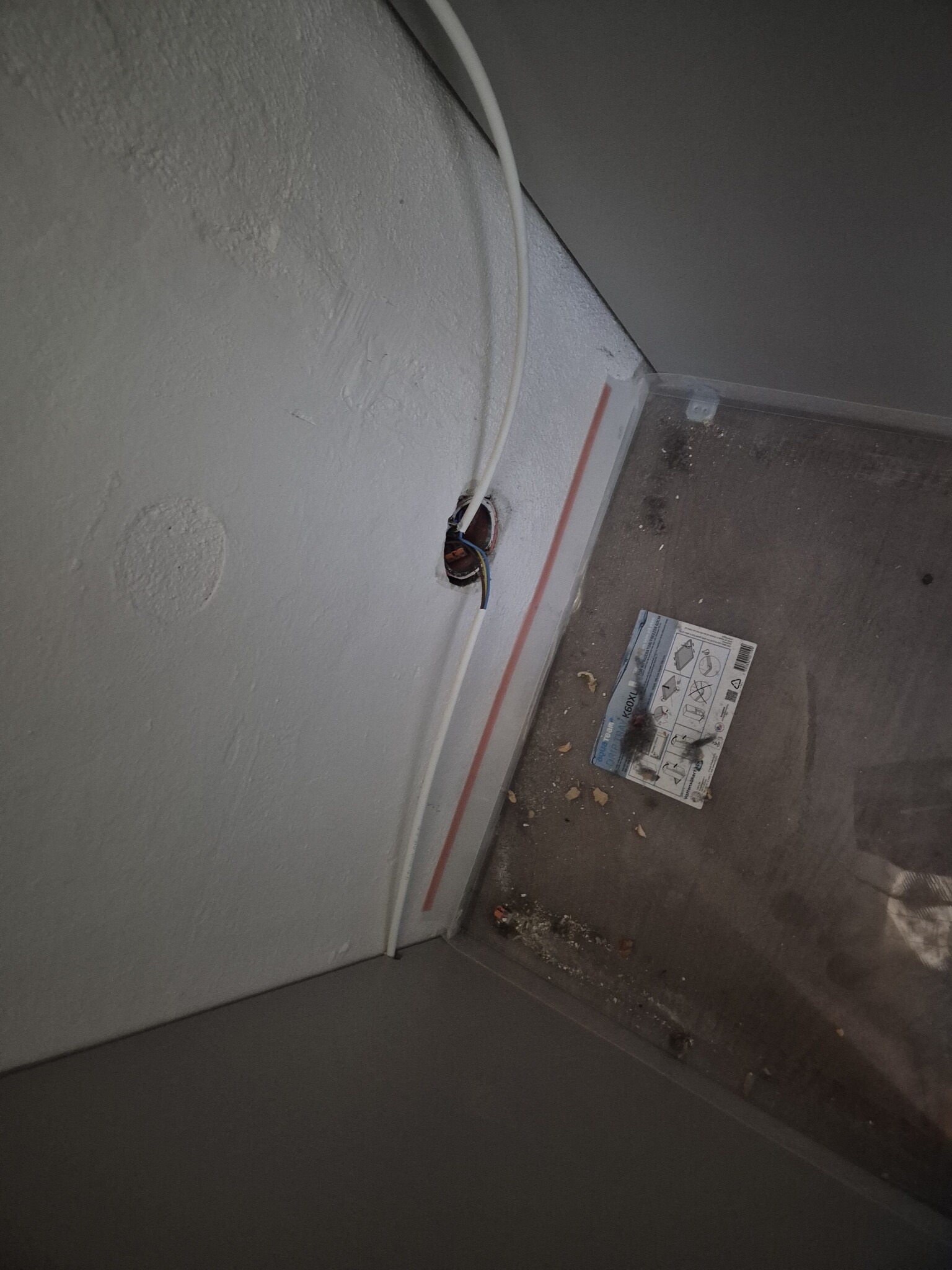

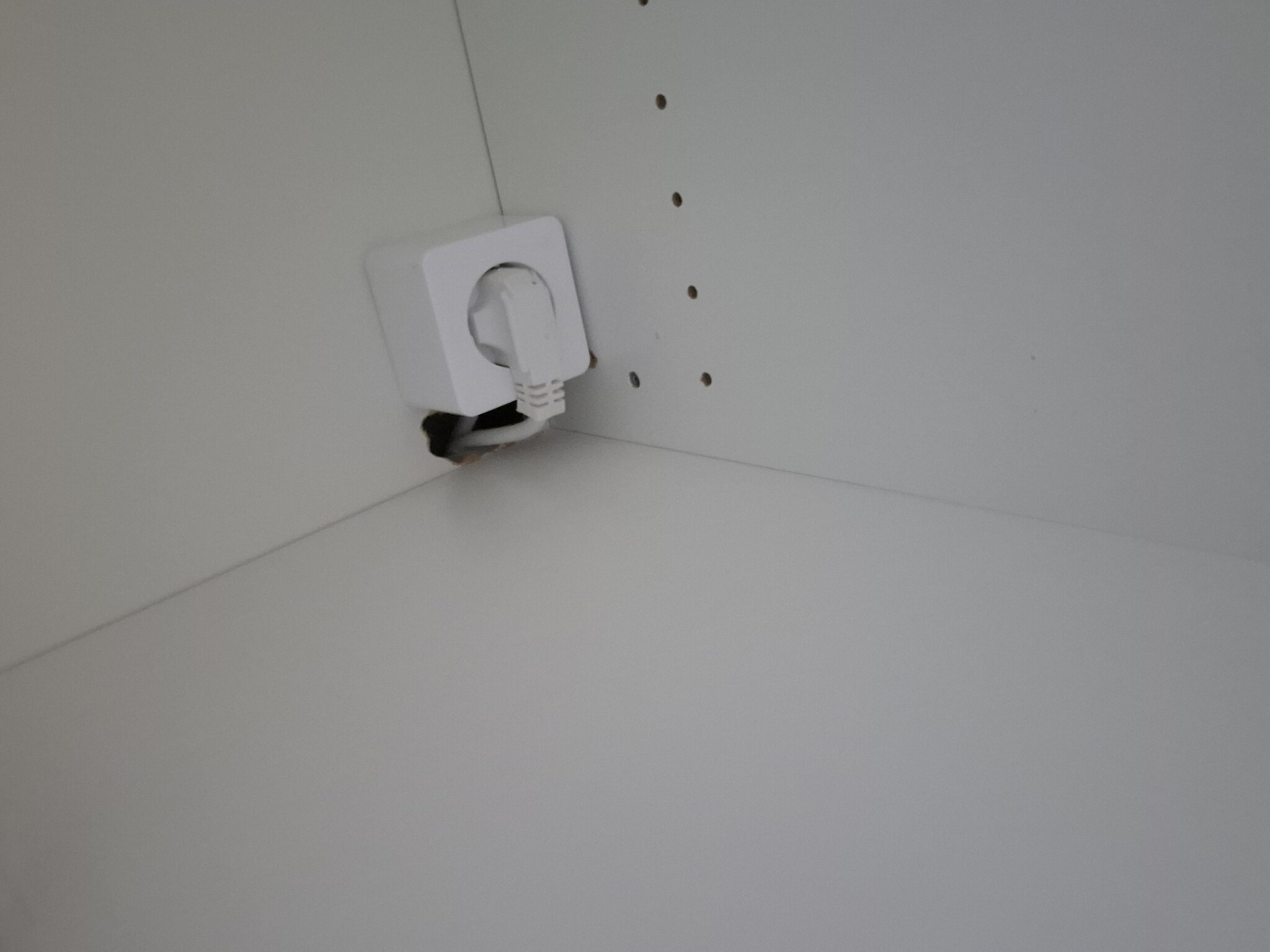

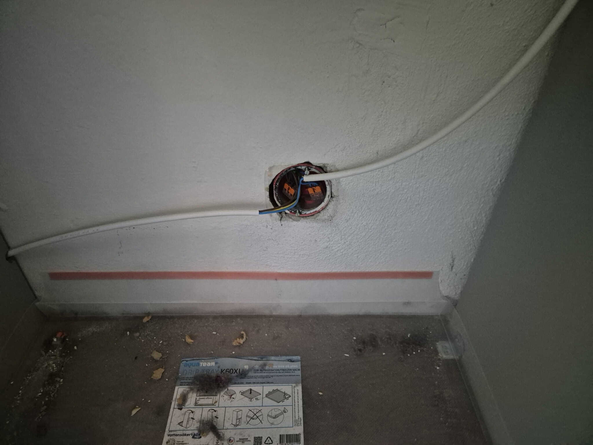

En vän har köpt lägenheten och då jag skulle hjälpa till lite med att flytta bort kylskåpet såg vi detta bakom. Den ena kabeln (den som går genom täckskivan) går bort till monterat uttag under diskhon för diskmaskin och den andra går upp till ett överskåp där uttaget är monterat på skåpets tunna mdf-skiva (typ 3 mm tjock). Vidare är kylskåpssladden monterad så att den dragits upp genom hålet och inte går att dra ut utan att lossa eluttaget. Nu fick vi såga upp den tunna träskivan för att få ut stickproppen - men är detta verkligen en korrekt dragning?
Och om det inte är det, är det någon som har koll på om denna typ av dragning är ett dolt fel eller borde någon som lekman kunna undersöka detta under en lägenhetsvisning?

Nej, det är inte alls rätt gjort men tyvärr inte helt ovanlig hemmagjord lösning. Vem som ska stå till svars för att fixa det borde ha gjorts upp innan kompisen skrev kontrakt. Det var ju bevisligen ganska lätt att upptäcka det.

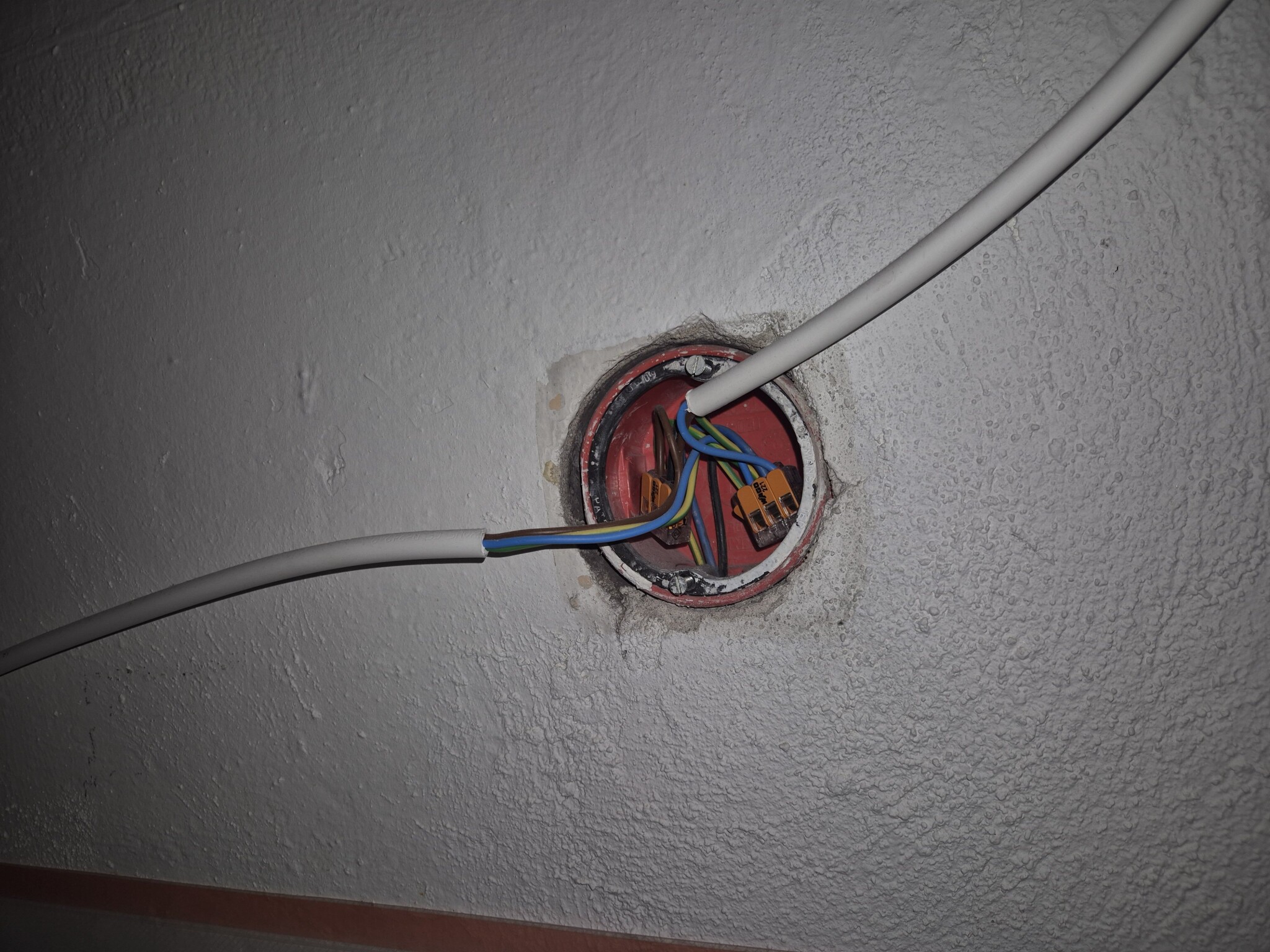

Såvitt jag kan se så är det dels fel att kablarna inte är klamrade, de måste sitta fast på väggen. Man kan ansluta lösa anslutningskablar ungefär sådär, men då skall de vara dragavlastade i dosan. Men detta är inte anslutningskablar, iallafall den ena går till ett fast installerat vägguttag. Sedan ser det ut som den ena kabeln ev. är för långt avmantlad. Om man sätter ett doslock över dosan (obligatoriskt) så får inte någon enkelisolerad tråd vara åtkomlig. Sedan är det väl tveksamt om man får dra två kablar in till en dosa sådär. Det finns ju doslock med intag för en kabel. men här skulle man behöva borra hål eller något för den andra kabeln, vilket nog är tveksamt godkänt. Mest korrekt vore kanske att sätta en utanpåliggande dosa över den infällda ockoppla ihop i den. Och givetvis fästa kablarna på väggen.
Eluttaget i skåpet är inte nödvändigtvis fel, bara det sitter fast ordentligt så man inte får loss det om man drar ur kontakten. Hade nog varit bättre om man satt ex. en bit plywood eller spånskiva bakom masoniten så det finns mer för skruvarna att dra i. Sedan måste man givetvis ha ett tillräckligt stort hål för att få igenom den lösa kontakten utan att demontera hela köket.
Man man spekulera över vad det är för typ av kabel som använts. Vanligt vid dåligt hempul som här, att sådana här installationer görs med mjuka apparatkablar, typ förlägningskabel osv. Det är i så fall inte godkänt. Det skall vara en installationskabel, finns mångta möjliga varianter. Men det går inte av avgöra på bilden vad det är för kabeltyp.

Sedan, hur akut är detta. Av det vi ser på bilderna, så är det inget som kommer att ställa till en olycka varken i nästa vecka eller om ett år. Så bäst vore väl att samla på sig några saker som du behöver elektriker till och låta göra om det när du ändå har en elektriker där, eller senast innan lägenheten skall säljas.

Ja, det är inte speciellt svårt att hempula det där på ett sätt som blir rätt. Men det är "olagligt", men något som väldigt många gör. Det riktigt viktiga är att OM man nu väljer att göra det själv trots att det inte är tillåtet, så får man se till att göra det väldigt rätt.
Men krasst då:
1. Ett förhöjt doslock med två upptagna utkanaler. Tror att det finns lite slack på den kabeln som ligger mest "oskyddad" så det ska gå att få in i dosan.
2. Kabelskydd + klämmor mot väggen för att få dragavlastning.
Tror att kablarna är installationskablar då de är väldigt styva. Ska dock dubbelkika.
