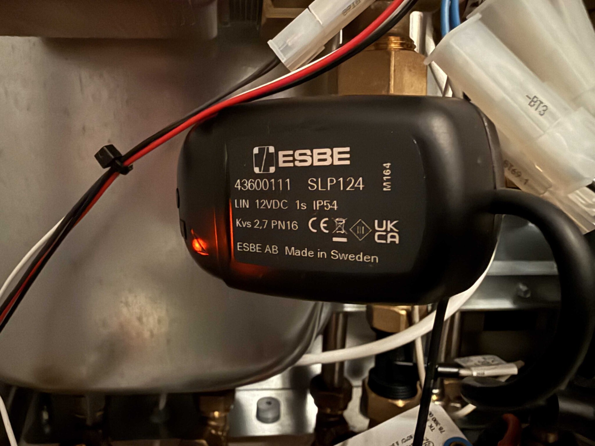

J jonaserik skrev:
Om det är vridande ställmotor, hur lång tid tar det för den att gå 90 grader, normalt 90 sekunder för att inte bli som en vinkarkrabba. Bara stänga av pumpen och testa med max/min på reglercentralen. Det kan i dom nya moderna sådana gå att ställa 60/90/120 sekunder, medans själva ställmotorn går after imnpulser och har bara en fart i växellådan.
Det går momentant, jag kan gå in på "tvångsstyrning" i reglercentralen och ändra från 0% till 100% så får det genomslag på någon tiondels sekund.
Det är orimligt att ventilen går från helt stängd till fullt öppen på tiondels sekund.
Vilken tillverkare och modell är det på ställdonet respektive ventilen på enheten "QN11.1"?
(Bilder?)
Då kan man ta reda på vilken tid det ska ta från fullt stängd ventil till fullt öppen ventil.

Här kommer bild. Det går verkligen så fort, ingen överdrift.
En ESBE SLP124 ventil med kablar och märkning "Made in Sweden", monterad i ett rörsystem med tydligt synlig röd lysdiod.

Här är en snarlik:
https://esbe.eu/sv/produkter/linjara-styrdon/sld130
”Tack vare det motordrivna systemet kan en växlingstid på 1 sekund uppnås.”
