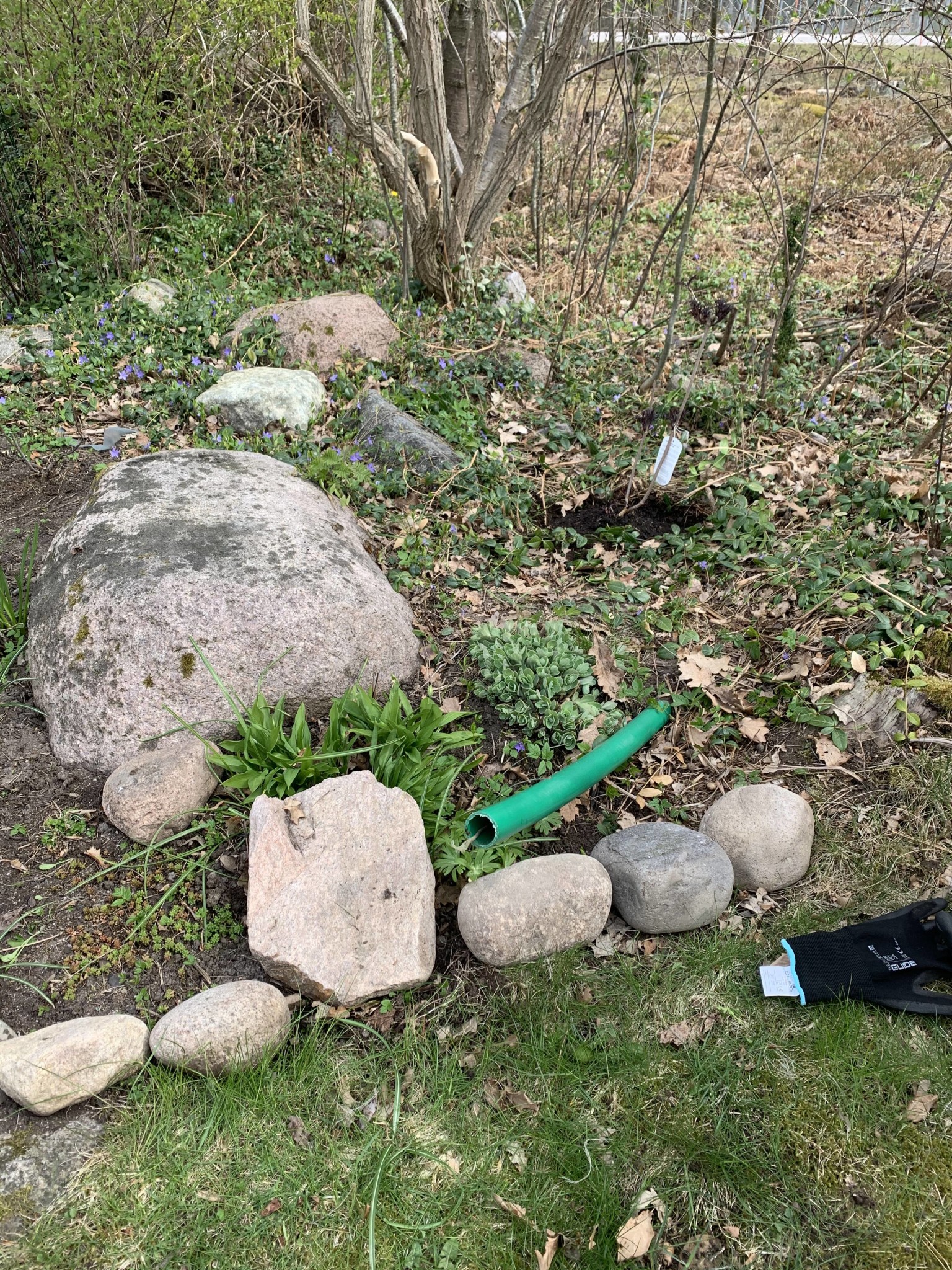

köpte nytt hur för ett par år sedan och har sedan dess funderat på vad detta plaströr kan vara för något. Den sticker upp i bortre delen av våran tomt där trädgården övergår i skog.

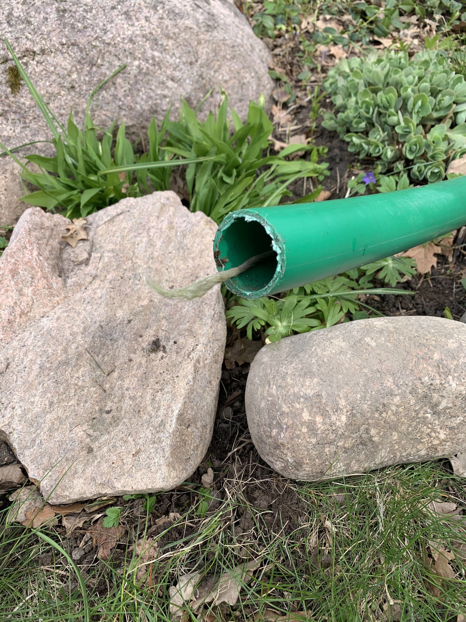

Inuti rören finns vanligt plastsnöre som sitter fast när man drar i det.
Finns det någon som kan veta vad det är för något?

Kanalisation och grönt är för fiber.
röret är gammalt och mot skogen. fibret går ute i gatan och sen in till husen så jag är rätt säker på att det inte har nåt mer varandra att göra.
Är den gammal kan de vara tänkt för kabel-tv med.
Ok. Ja det skulle det ju faktiskt kunna vara. Då vågar jag kanske gräva upp och såga av den då tidigare ägare inte haft något sådant indraget.
Jag hade sågat av det, täckt för änden och grävt ner den samt tagit ett kort på platsen där den är nergrävd så att det går att hitta den i framtiden. Vill man kan man slå ner en kort bit armeringsjärn så att det går att hitta med en metalldetektor i framtiden.
