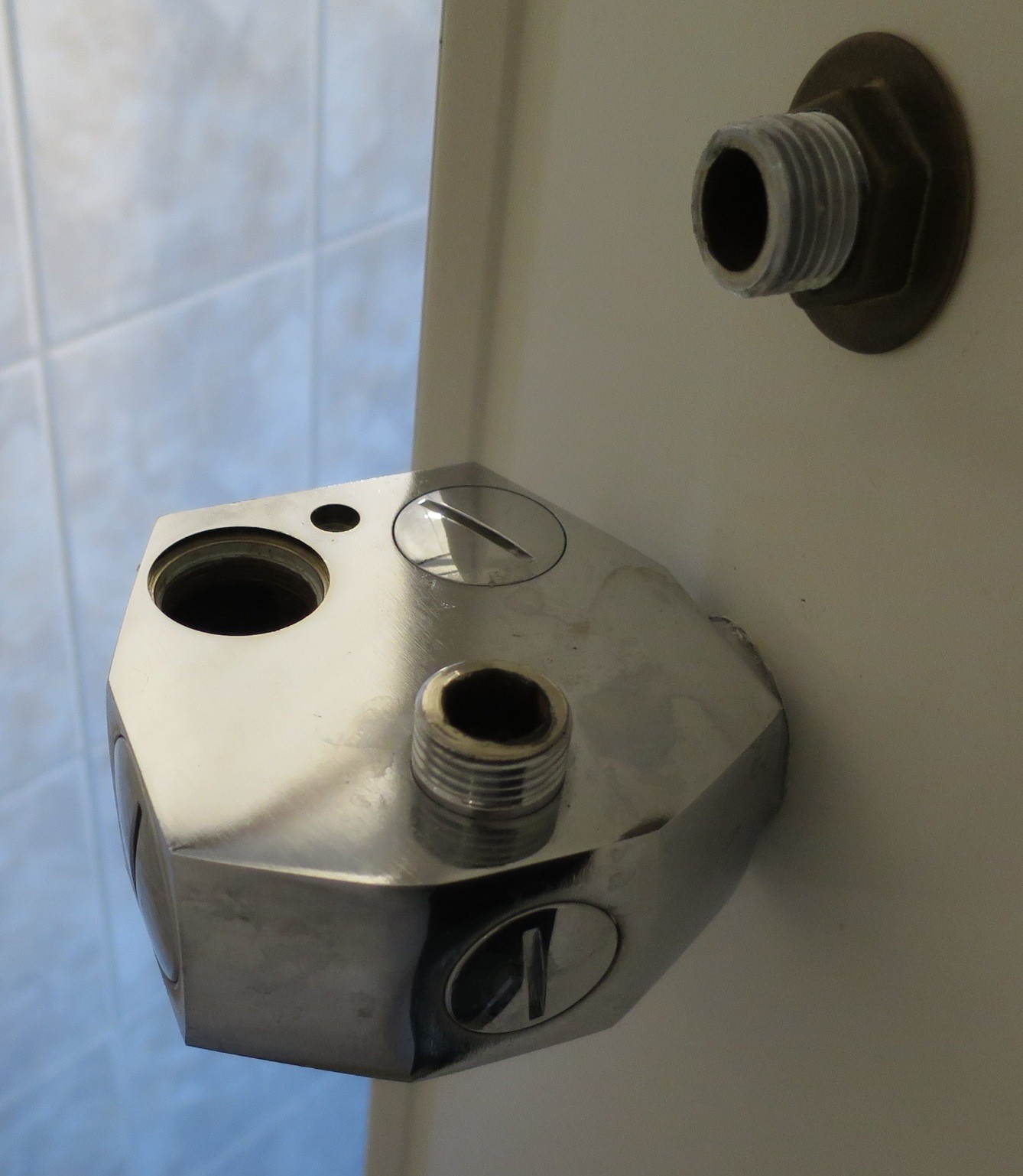

Vet någon vad det är för fabrikat (och typ) av duschblandare på bilden? Den sitter i en duschkabin från 1995.
Ser ur som en gammal Mora blandare tycker jag.
Men det måste saknas delar på den, var har flödes och värmereglage suttit?
sitter den sådär eller hur ska den se ut? Tror jag sett nån sån där från FMM

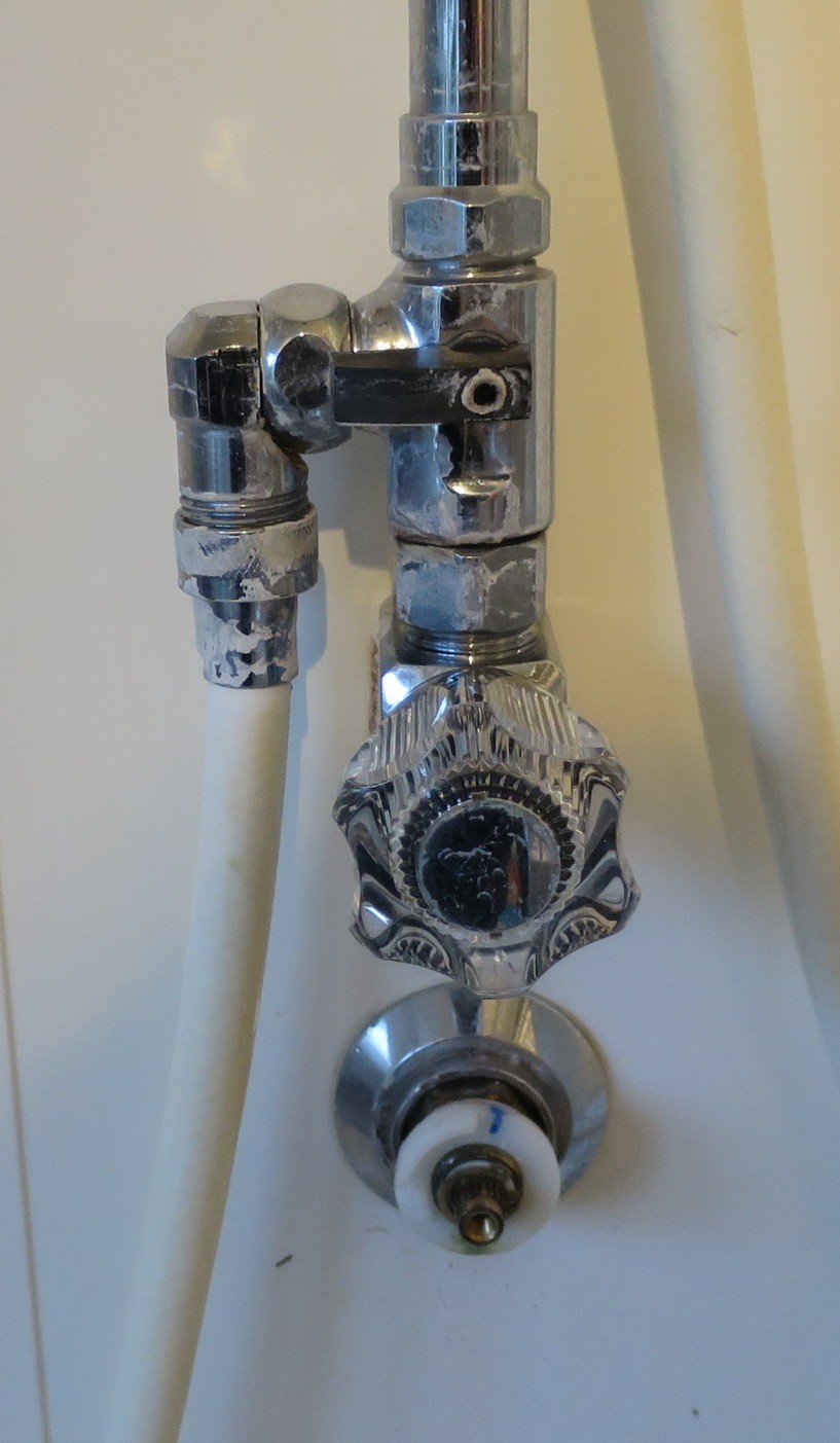

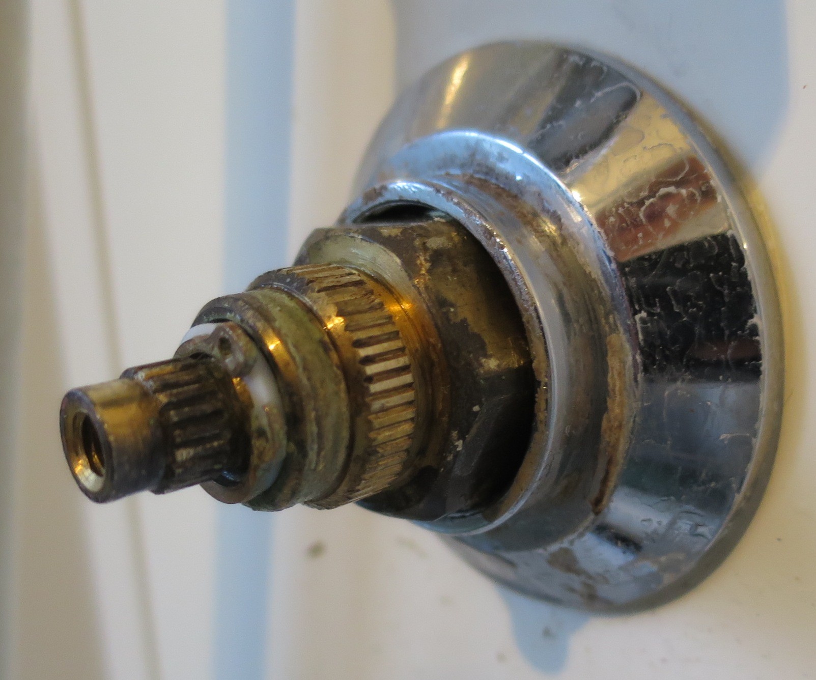

Bilden är tagen bakifrån kabinen. på insidan sitter temp och flöde. Se bilder.
Jag får inte loss blandaren för man behöver egentligen en tunn 38 mm nyckel (som alla VVS-firmor har) att använda som mothåll. Man skulle kunna hålla hela blandaren med en stor skiftnyckel, men då måste man vara 2 pers.
Jag vill ha ut termostatkroppen, men fattar inte hur. Jag tog loss låsringen men det hjälpte inte mycket. Jag har kollat FMM hemsida men hittar inte denna modell.

Jag fick fram typen, det är en Moraterm 40 c/c.
