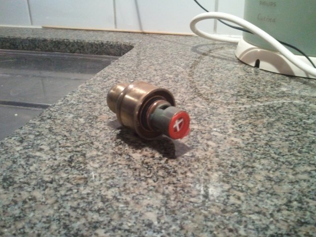

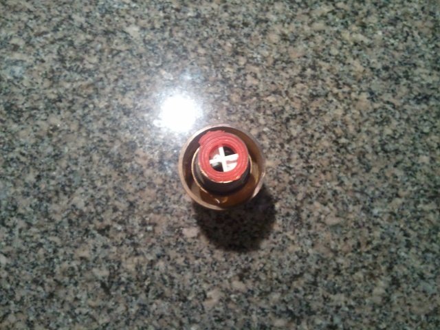

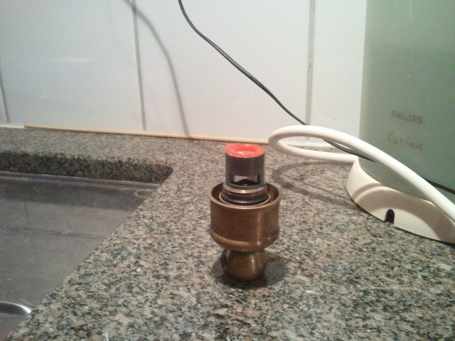

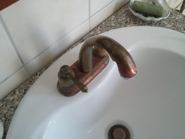

Är det någon som vet vad detta är för en blandare. Den köptes för ca 6 år sen och är monterad i handfatet i två hål rakt under vreden.
Nu läcker kranen och jag hittar inga packningar eller insatser.

Om det finns reservdelar, så blir det nog svårt att hitta tyvärr. Tror du måste vända dig till det ställe där du köpte den. Det står inget fabrikat någonstans? Inte heller på porslinet?
Bara genom att studera bilden, kanske det kan vara så att en del från Gustavsbergs termostatblandare fungerar.
Det är komponenten för vattenflöde av/på i termostatblandaren, de kallar det överstycke.
Slaget i dessa är 90 grader från noll til fullt (keramiskt) innerdelen på dina ser likadana ut.
Åk till en Comfort butik eller liknande, de brukar ha reservdelar hemma så att du kan jämföra direkt.
Lycka till.
