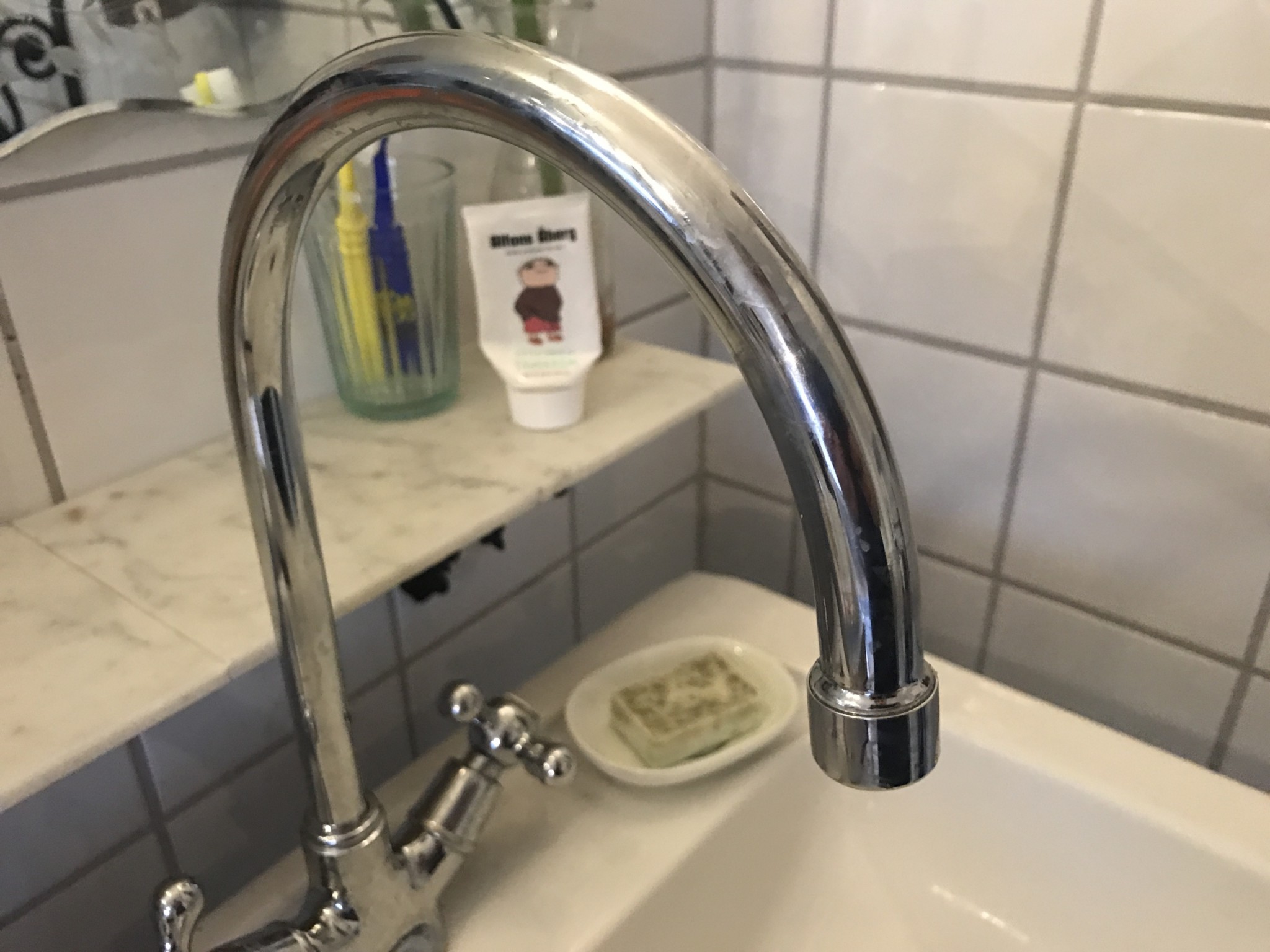

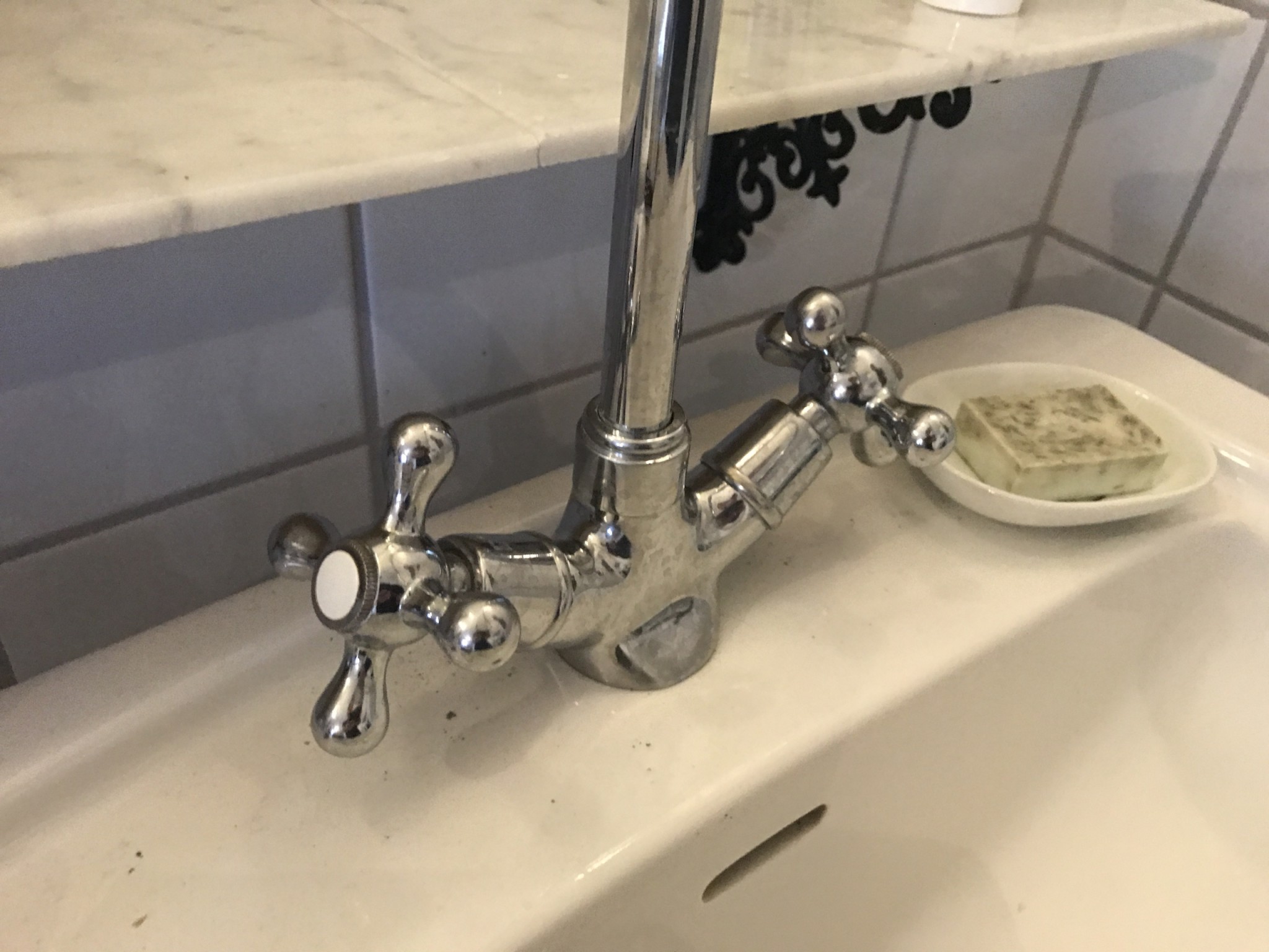

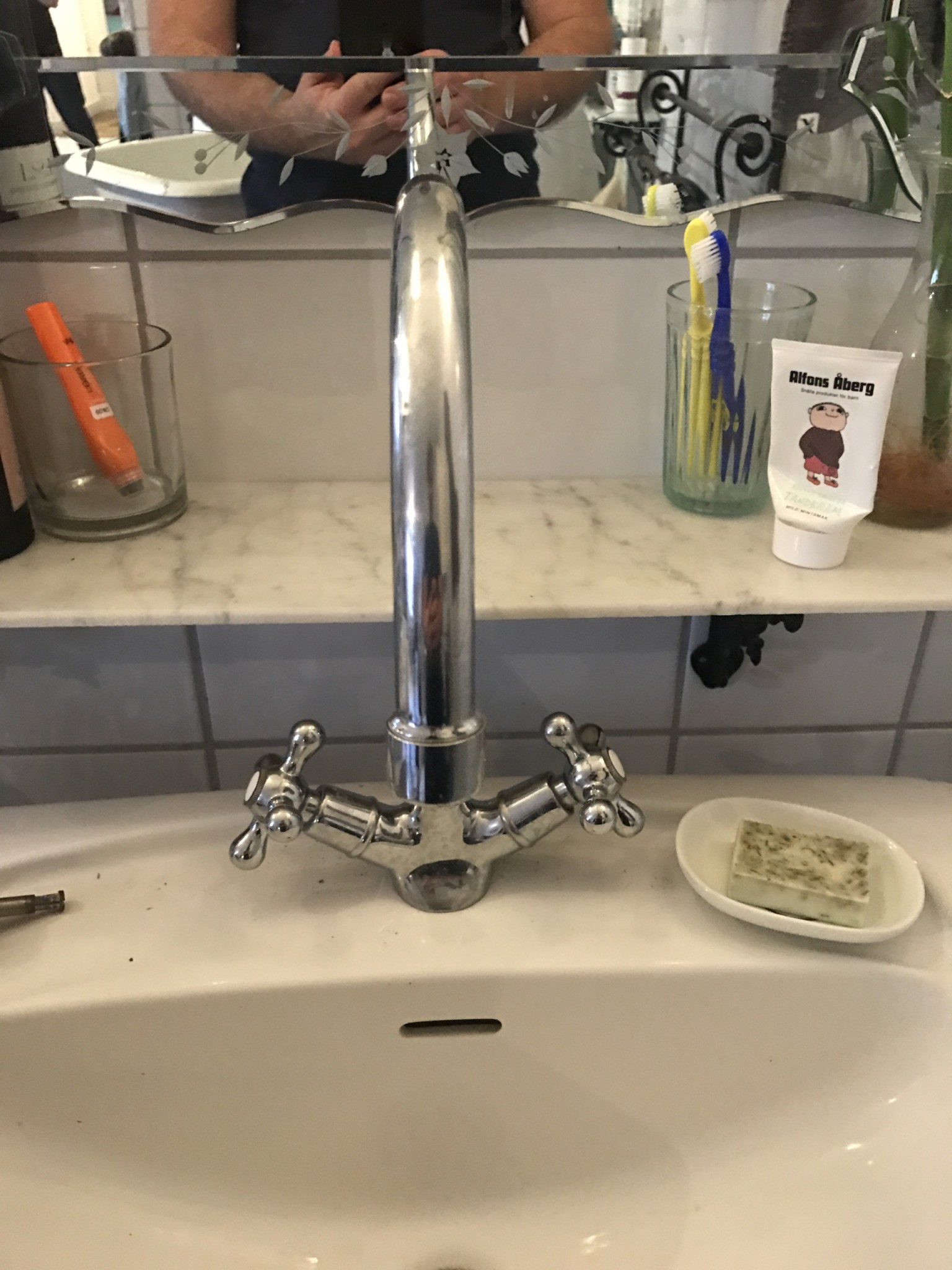

En av våra tvättställsblandare har gått sönder. Den del som ser ut som ett filter som sitter längst ut i pipen, som jag tror heter strålsamlaren, har rostat sönder så att strålen inte hålls ihop utan sprutar åt lite alla möjliga håll. Problemet är att jag inte vet vad det är för märke på blandaren, om strålsamlare är standard eller ser olika ut för alla blandare o.s.v.
Såhär ser blandaren ut:

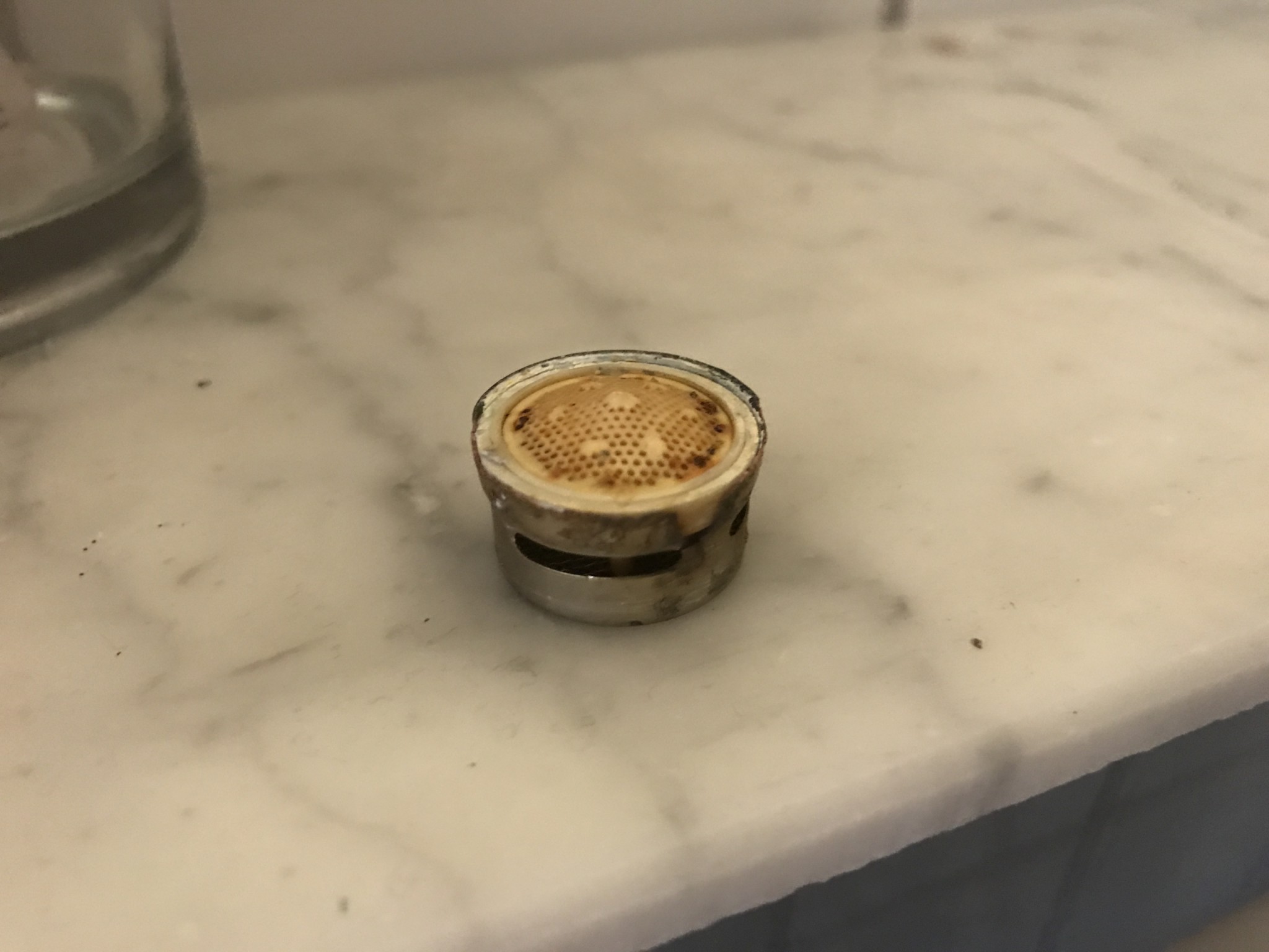

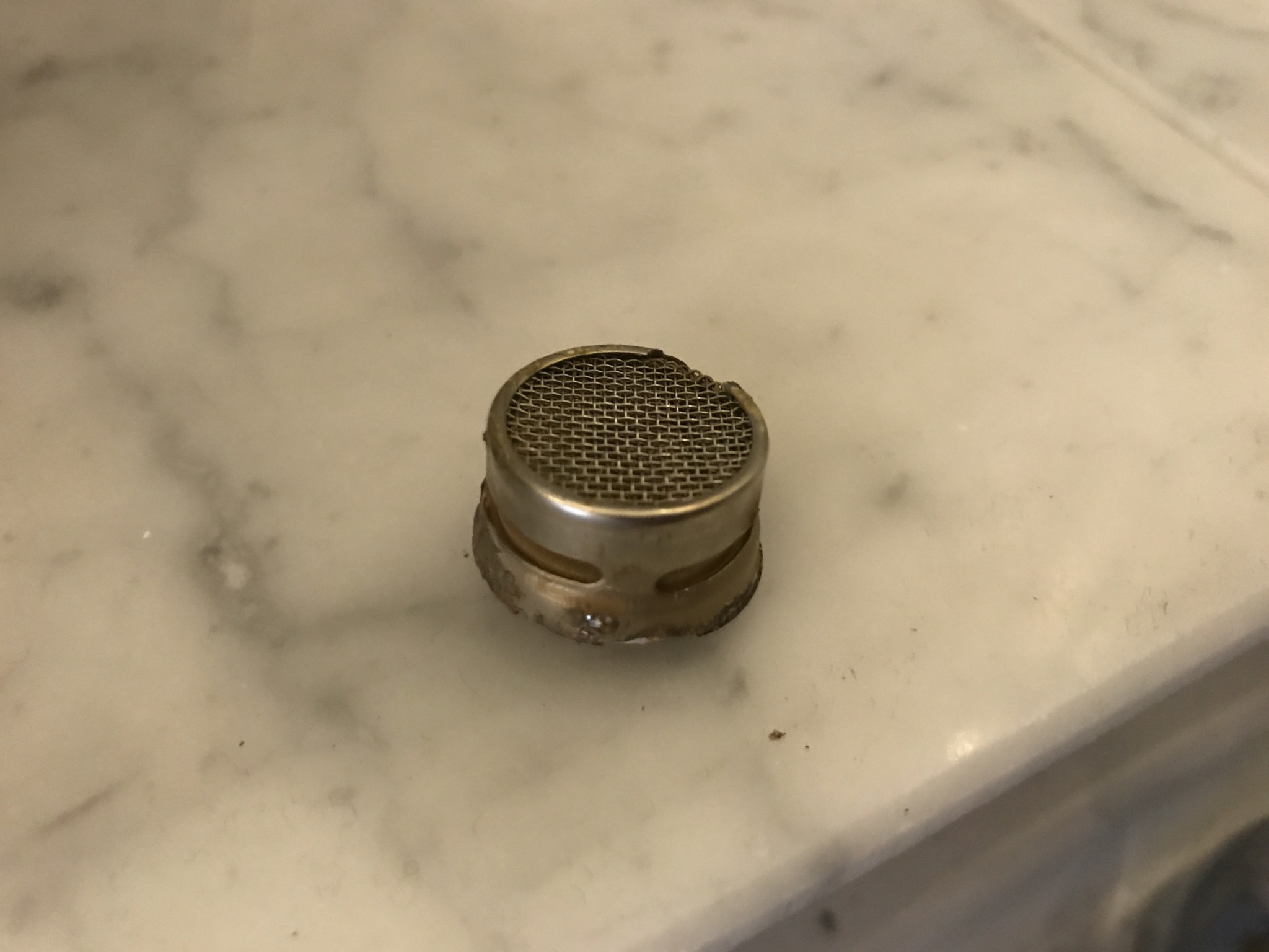

Såhär ser strålsamlaren ut:

Den ser standard ut.
Ta med till VVS butik så får du säkert en som passar.

Strålsamlare kan även kallas perlator och finns lite överallt bla biltema och Ö&B. Jag tror att det är standardstorlek jag har bytt några och det har aldrig varit några problem.
osiris
Super, tack!
Köpte två (vi har två handfat) på vvsochbad.se, kom idag, passar och funkar perfekt. Tack för hjälpen!
