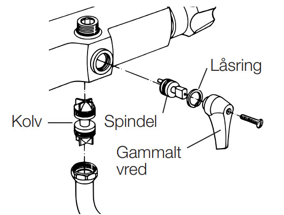

Har en blandare som ser ut enligt bilden.
Dock så rinner det vatten genom både dusch och kran fastän den pekar mot dusch.
Så jag antar att en ev ny packning behövs.
Men jag vet inte vad min blandare heter, vet någon av er?

Ser ut som FMM 4000 serien

Det ser ut att vara någon gammal variant av en kombination av 1000/4000 serien!
1000-serien på pip/dusch/omkasater 4000-serien på insatsen och handtaget för att sätta på vattnet.
Men jag tror att RSK 8592074 - Kolv av plast - skulle göra susen för dig. Billig var den också!
http://www.vvsochbad.se/Reservdelar-Pipar-FMM-varianter--FM-MATTSSON-Kolv-(P)-310951.html
Borde gå att få loss om du lossar pipen likt sprängskissen.

Du måste självklart demontera vredet till omkastaren samt delen innanför också. Hela 11 enligt sprängskiss.
Edit 2
Vill du även ha ny ratt så köper du:
http://www.vvsochbad.se/Reservdelar-Pipar-FMM-varianter--FM-MATTSSON-Omkastare-(P)-310950.html
Då får du en ratt från 5000-serien för att ytterligare blanda ihop olika serier!
Kolven i länken ovan ingår i denna satsen.

Tack för era svar!

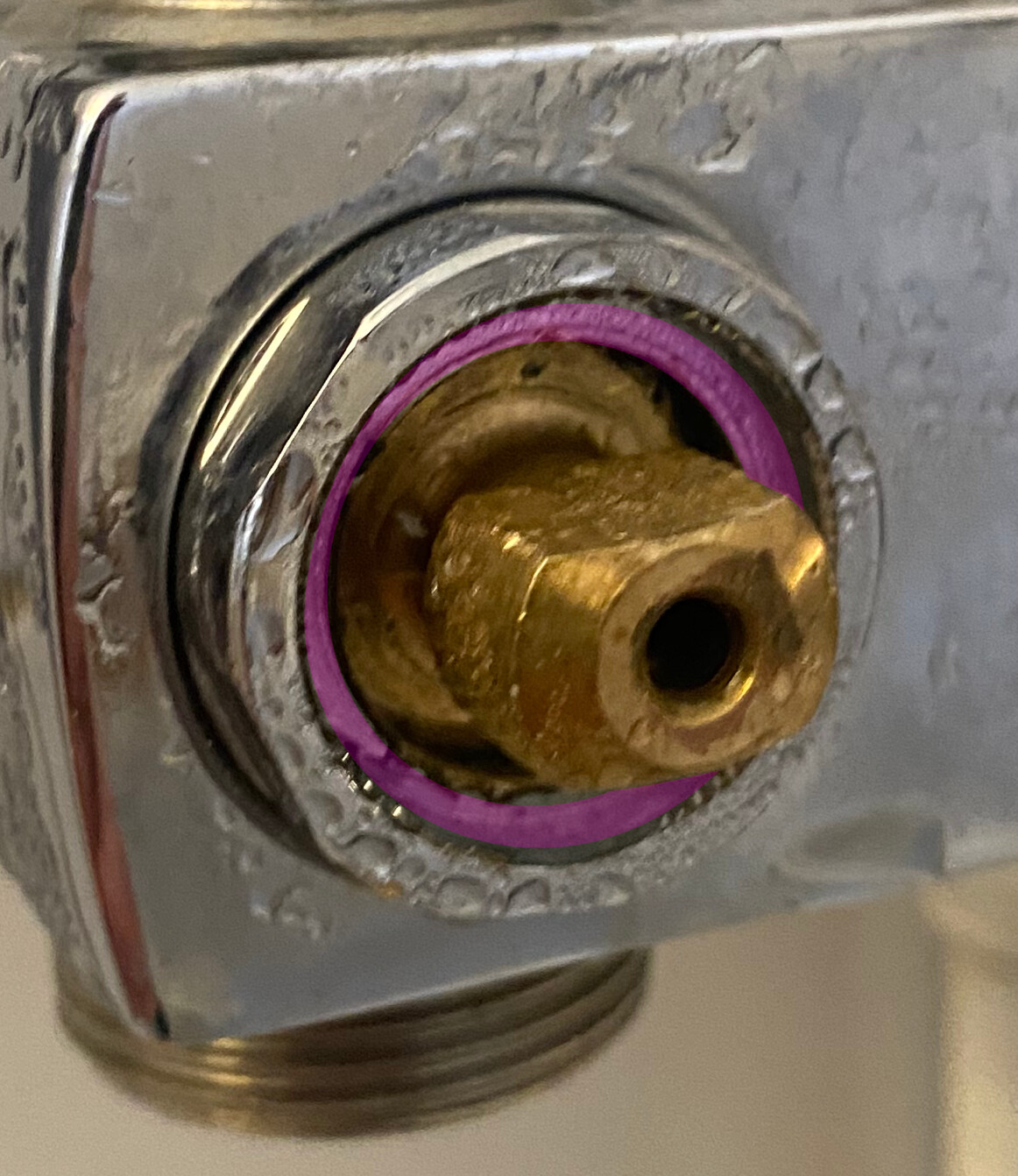

Håller precis på att byta omkastarventil i just en sådan här blandare. Det står lite om det på (det nu stängda) fmm-forumet: https://kundforum.fmmattsson.se/org/fmmattsson/d/byta-omkastare-till-duschblandare/ där det också finns en bildT TobbeSthlm skrev:
Jag lyckas dock inte få loss låsringen. Sitter så fast att jag börjar undra om jag tänker fel. Är låsringen det jag har markerat lila i den här bilden? Eller är det den mutterliknande ringen runt? Den sitter dock också som gjuten..
